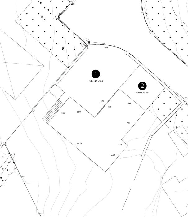

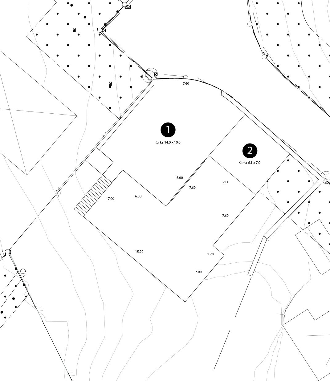

Ska bygga hus och har precis bestämt oss för att bygga till ett dubbelgarage i anslutning till huset.
A) Har satt garaget så långt österut man kan komma på huskroppen (4m till tomtgräns). Vägen till tomten sluttar åt nordväst, ganska kraftigt på östra sidan av tomten men avtar ner mot vändplanen. Så enda möjliga infart är i den norra spetsen (annars så hade vi satt garageporten mot vägen)
Är lite tveksam till om svängradien in i garaget är optimal. Garageporten är 5m bred, vändplanen är 14x10m. Är kanske överdrivet försiktig men kommer man in utan att backa och trixa för att få in två bilar?
B) Kommer ha rätt så mycket yta utanför garaget. "1" är ungefär 140m2 och "2" är ungefär 44m2. Skulle kosta ett par hundra tusen att sätta sten, förslag på något annat som är roligare än asfalt?
10 m måste ju räcka gott och väl! Jämför med en vanlig- p-plats, där räknar man med att det räcker med drygt 6 m fritt utanför för att kunna trixa in bilen:
