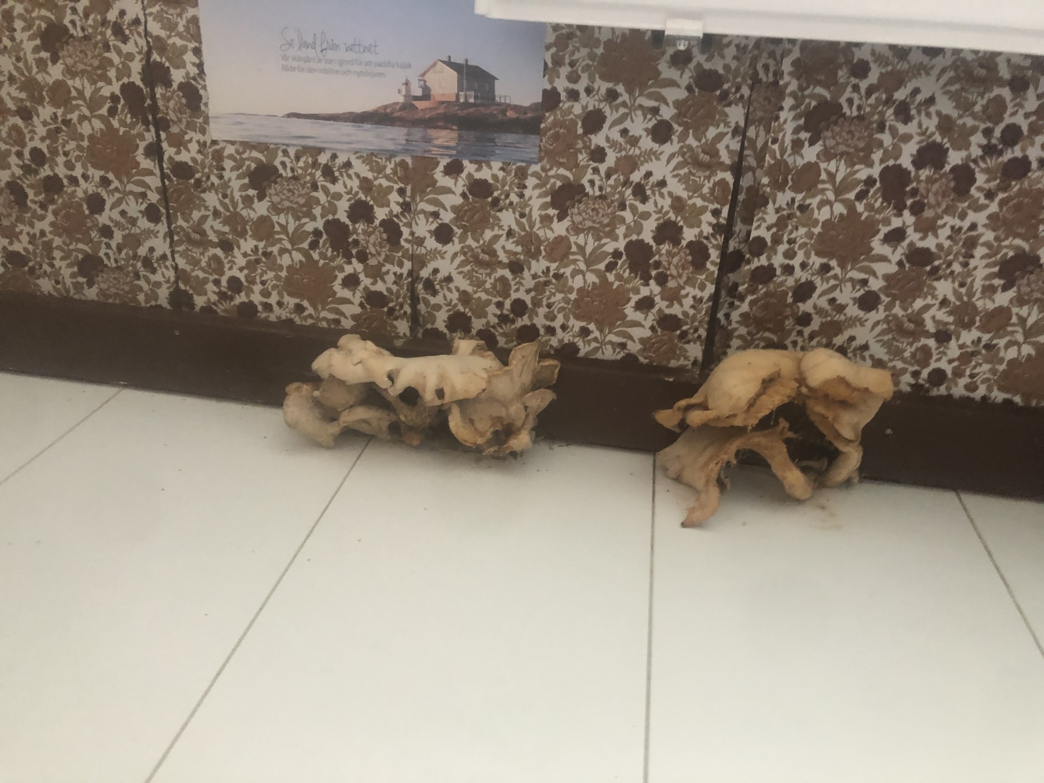

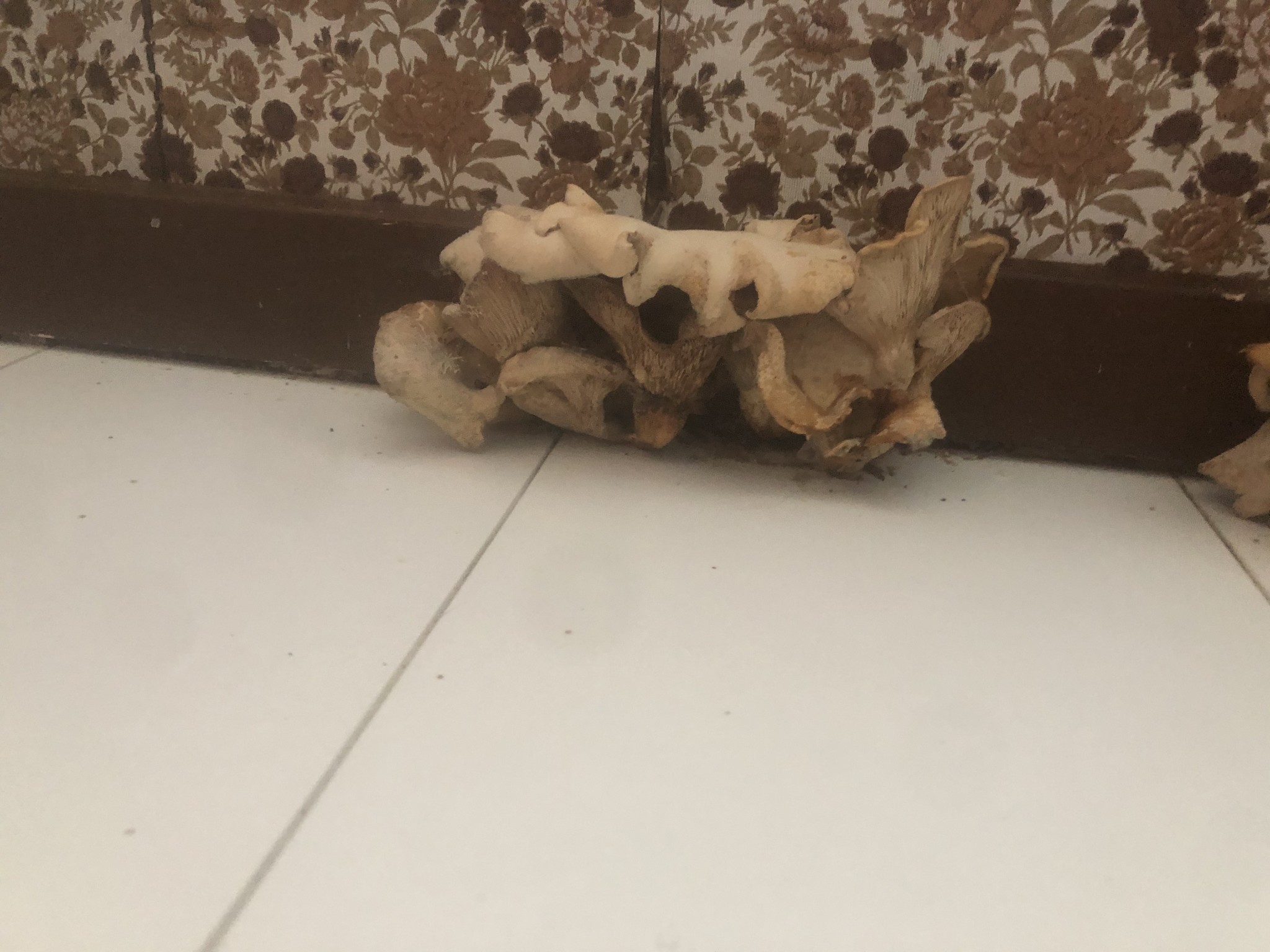

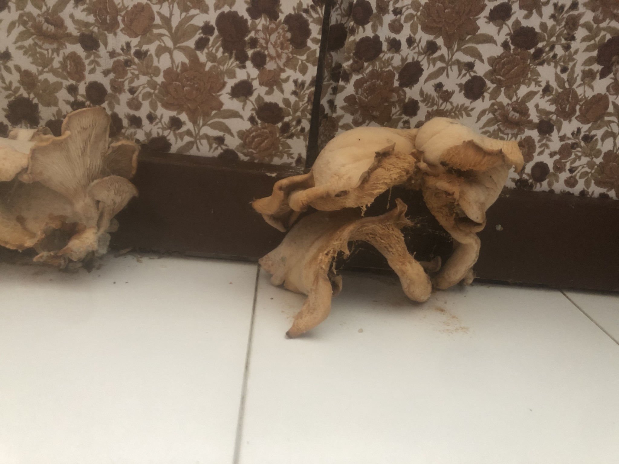

Hej! Vår hyresgäst som hyr källarlägenheten har upptäckt svamp längs en vägg. Se bild. Det är ett suterränghus men huset är relativt nydränerat, cirka 3 år sedan. Hon har haft dörren stängd till rummet, det har varit kallt och fuktigt därinne enligt beskrivning.
Vad nu? Ser inte ut som hussvamp eller något sådant otyg. In med avfuktaren? Behövs det någon större sanering? Tusen tack för all hjälp!

Ser ut som någon av musslingarna. De är nedbrytare av trä. Är det fuktigt nog så kan de växa lite varstans där det finns trä.
Känns ju inte helt lämpligt i bostadshus, men jag lämnar den byggnadstekniska biten till någon som kan det bättre.
Jones-hus
Tack för svar. Jag tänkte kontakta saneringsfirma imorgon, hoppas att det inte blir alltför omfattande ingrepp.
Ruttet trä i väggen/golvet. Bara att riva upp och inspektera! :(
