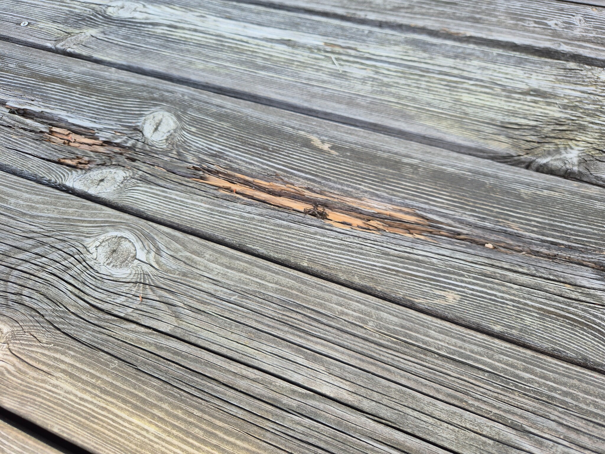

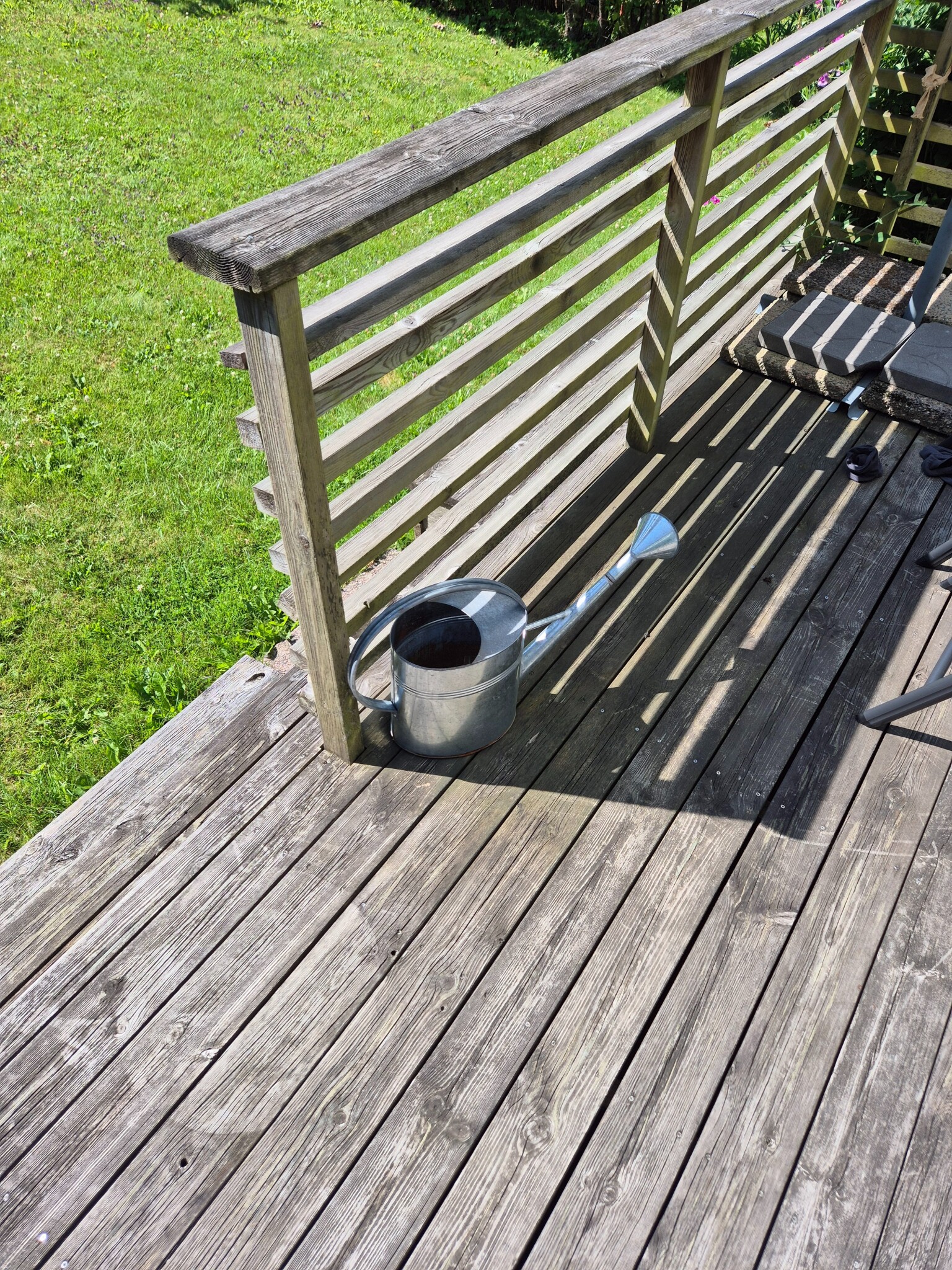

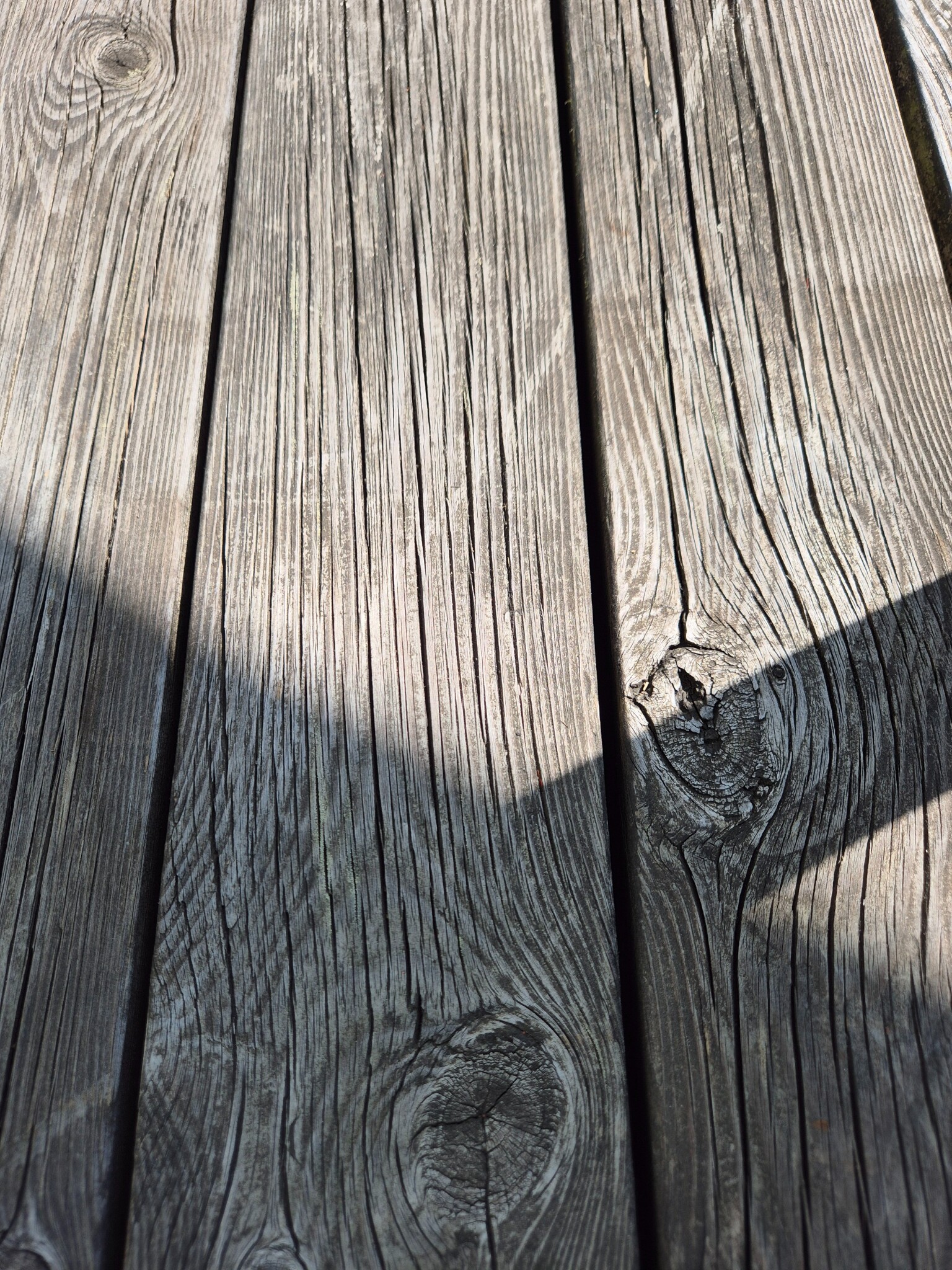

Jag köpte ett hus för ett år sedan med altan mot söder och har svårt att avgöra om jag bör slipa altanen eller renovera det helt.
En enstaka trall tappar material pga ruttnad av vatten. Se första bilden.

Antingen låter du den vara som den är eller så byter du ut allt trallvirke (reglar funkar säkert att behålla)
Slipa kommer inte bli bra och massa jobb som slutar med att du ändå blir missnöjd och byter ut den
[SKPG]Zamora och 2 till
Jag håller med @Jonas786. Bortsett från de brädor som är murkna tycks trädäcket vara ca 20 år gammalt. Tvätta med linoljesåpa "av bättre kvalitet" och byt ut de skadade brädorna. Däcket håller ytterligare ett mindre antal år till.
Jag skulle inte säga att det är så enormt mycket jobb med en Edge men frågan är vad nyttan är. Ett år efteråt är alla lika gråa ändå. Flisor och brädor som faller sönder uppstår på nytt eftersom de är gamla. Många sprickor och "ögon" som faller bort. Slipade och såpade riktigt gött men ett år senare är det ingen stor skillnad. Tyvärr...
