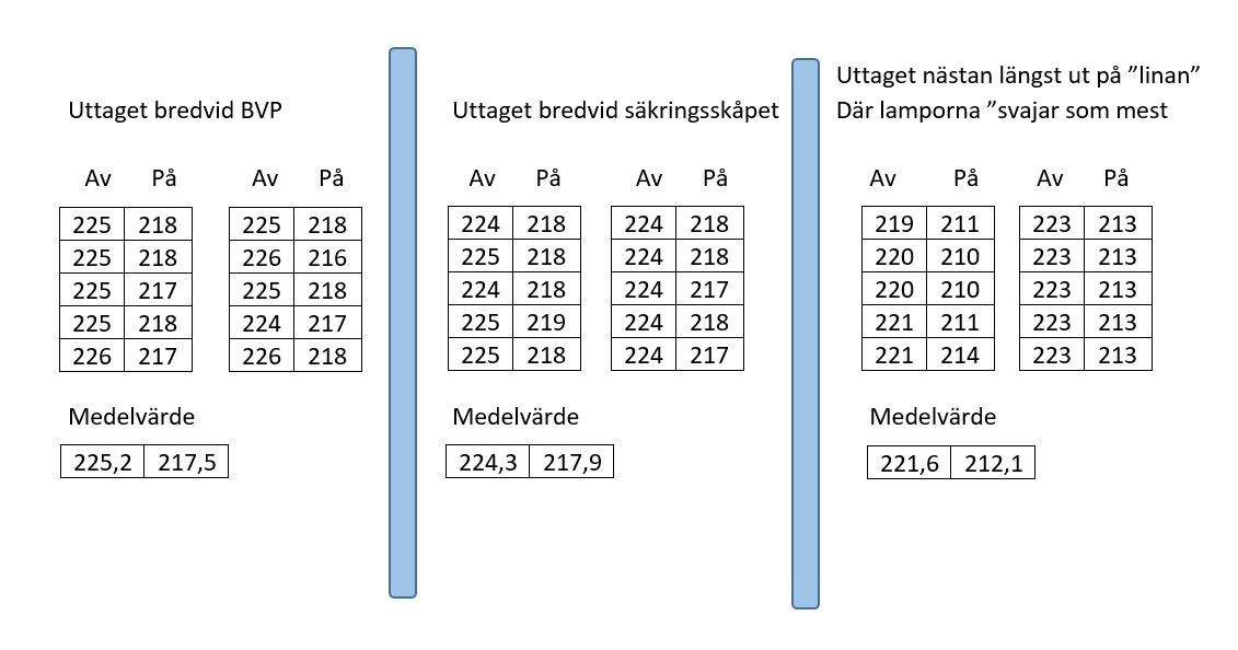

Hur och var exakt vill du att jag ska göra mätningarna? Sedan vill du att jag har så lite ”tunga” laster som möjligt inkopplat vid tillfälle för mätningen? 10 mätningar på varje ställe på/av med 2000 w fläkten och ett medelvärde på dessa mätningar?

Det framgår av tidigare inlägg, men kanske inte exakt. Jag ser inte din anläggning. Om vi ska kunna gå framåt behöver du själv ha lite grundläggande känsla för elinstallationer i bostäder för att förstå vad som är relevant.Nobbe_1 skrev:
Andra tunga laster igång vid mätning av förimpedansen med byggfläkten spelar inte jättestor roll. Det är skillnaden i spänning vid in/urkoppling av byggfläkten som är intressant, och där vill man inte att andra laster så kopplas in/ur precis i samma sekund som du kopplar in/ur fläkten. Därför upprepning av testet 5-10 ggr till du får ett stabilt värde.

Nu har jag gjort 10 st mätningar i varje uttag. Förutsättningarna var att värmepumpen går hela tiden nu när det är så pass kallt. BVP slog alltså inte av/på under mätningarna. Jag använde byggfläkten på 2 kW som tidigare.

Utmärkt, det är värden som är logiska och rimliga så vi kan betrakta dem som pålitliga.
Man ser en tydlig skillnad (ökning) mellan elcentral, BVP och längst ut på en annan grupp.
Förimpedansen vid centralen är ca 0.8 ohm, vid BVPn 1.0 ohm och längst ut 1.2 ohm.
Det är rimliga värden och dessutom bra (normala) värden. Det hade kunnat vara det dubbla innan man kan börja prata om fel.
Det är också fullt rimligt att dessa impedansvärden ger ett synbart "svaj".
Jag antar att den mätning av spänningar du beskriv i #1 gjordes med ett stort tidsmellanrum eftersom du inte kan fånga tillfället precis innan BVPn slår till/av? Det förklarar den låga spänningsdifferensen.
Fortfarande är dock nivån på spänningen, utan belastning av byggfläkten, låg. Du borde ligga på minst 235 V. Min egen spänning just nu, 500 meter från transformatorn, är 245 V. Nätägaren brukar nog skruva upp den lite på landet så att grannen allra längst bort på ledningen ska få lite också. Detta är något du skulle kunna övervaka, även hos nån granne längre bort om det är möjligt, och rapportera till nätägaren. Förimpedansen är inte så dålig att det är lönt att klaga, men spänningen borde de inse att den behöver skruvas upp.
Högre spänning kommer inte att minska ditt svaj, men apparater som BVPn kanske mår bättre.
Kan du bedöma graden av svaj med byggfläkten på/av, jämfört med BVPn? Nästa intressanta fråga är ju hur mycket ström den verkligen drar, vid sina olika driftsfall, och från vilken fas om den inte är precis jämnt fördelad. Detta är nog alltför knepigt att lista ut, utan behöver mätas. Om du inte har en strömtång så är det enda mätinstrument du eventuellt har elmätaren. Vissa mätare kan visa aktuell ström/effekt per fas, så då kan du läsa av den. Men då får du givetvis först stänga av precis allting annat i huset.

Detta med att spänningen ska ligga si eller så förstår jag inte vad det baseras på, men troligen empiriska studier.
En obelastad transformator mäter man normalt upp 235 V på och sen blir det ett spänningsfall längs hela kedjan.
Jag bor kanske 40 meter från en 800kVA och spänningen i området ligger runt 223 V, absolut inget konstigt med detta, vi har levt med den spänningen länge.
Vill jag hade jag såklart kunnat skruva upp transformatorn ett snäpp men detta är inget som stör överhuvudtaget och lampor och elektronik klagar inte.
Spänningen ligger enligt norm mellan 207 och 244 V och den som har 245V i sitt uttag för skriva till den som ansvarar för det men å andra sidan blir elräkningen lite mindre så går inga grejer sönder av det kan man låta det bero.
