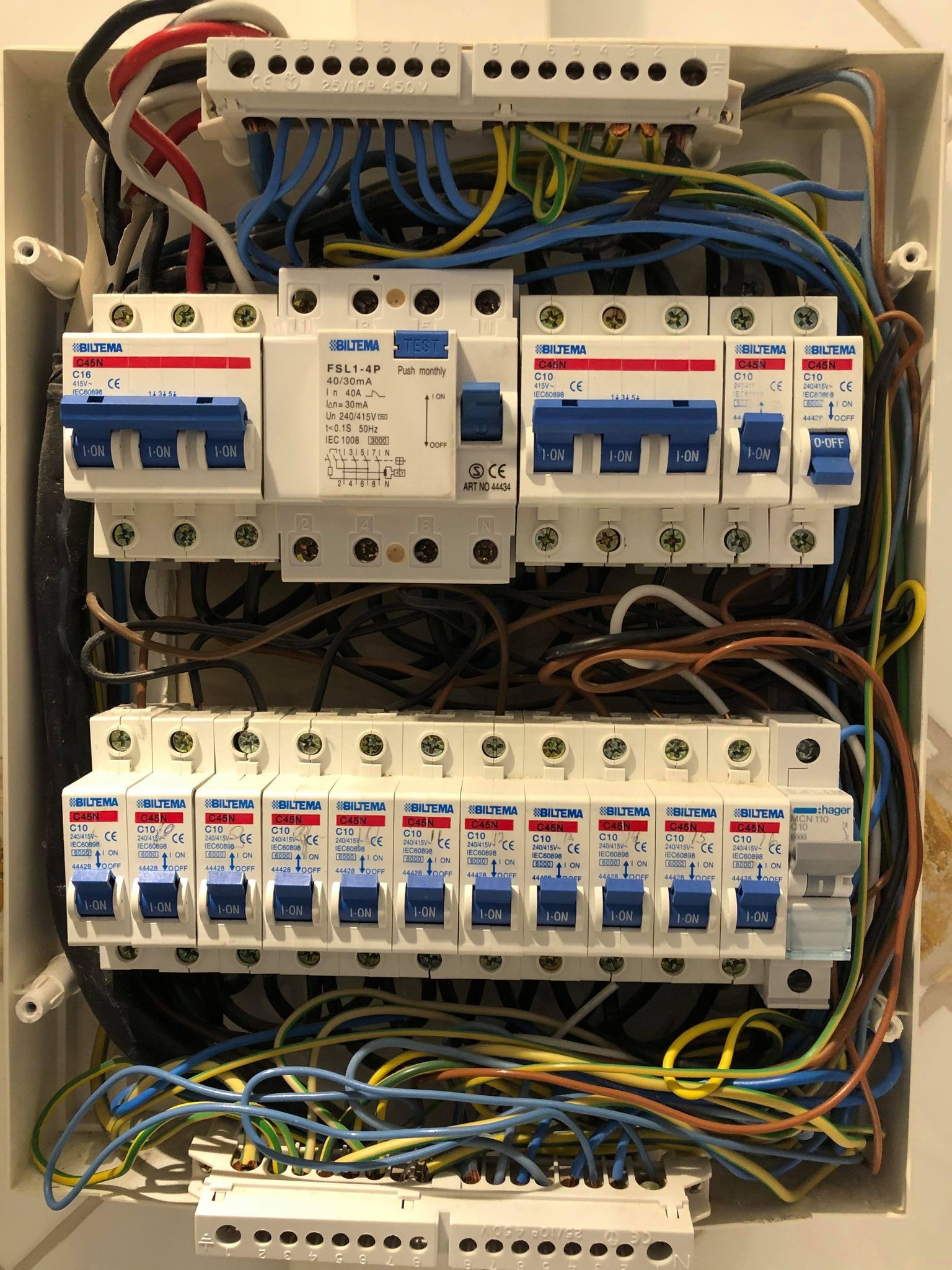

”Svajande” belysning

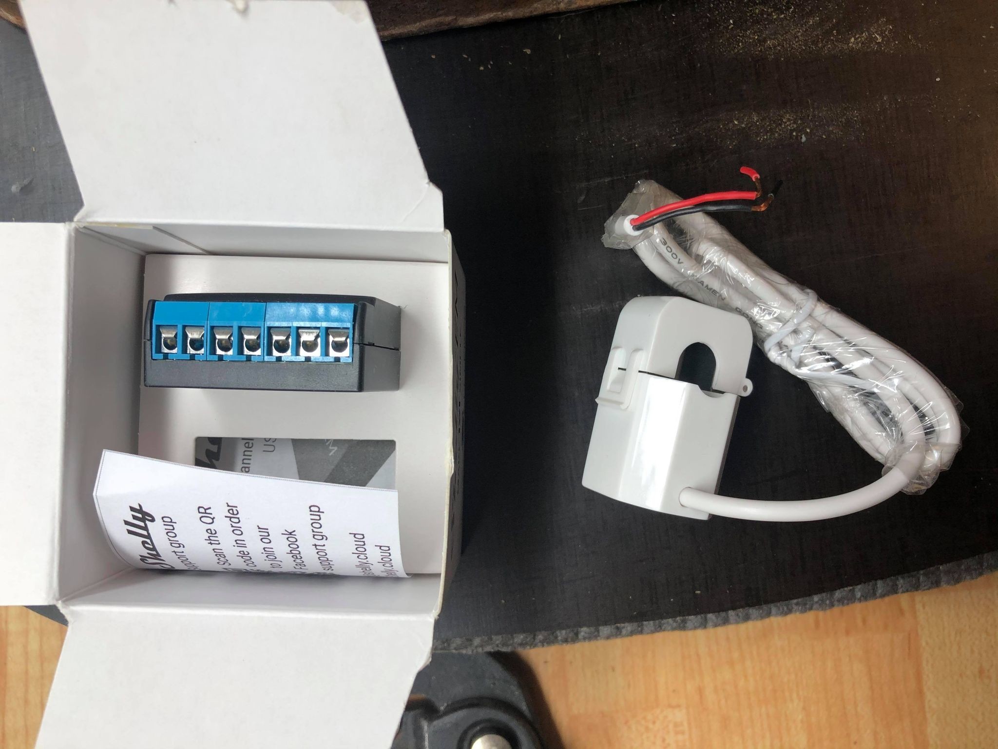

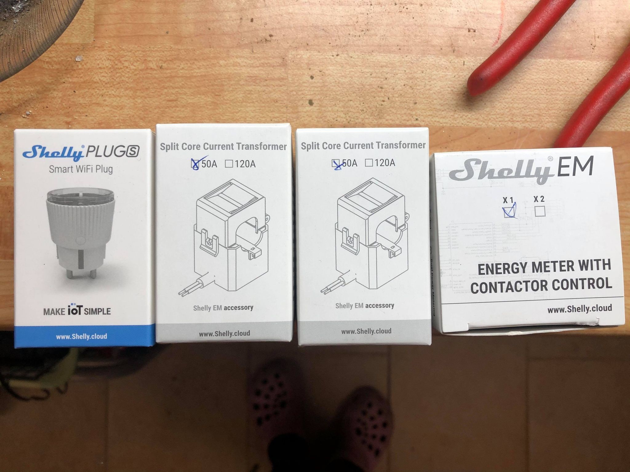

Är det här något som skulle kunna vara användbart...? Jag har inte provat klämmorna ännu men enligt anda så ska det vara bra värden och fungera som de ska.
https://www.styrahem.se/p/555/effektmatare-2x50a-wifi-utgang-kontaktor-shelly-em
E El-Löken66 skrev:Detta med att spänningen ska ligga si eller så förstår jag inte vad det baseras på, men troligen empiriska studier.
En obelastad transformator mäter man normalt upp 235 V på och sen blir det ett spänningsfall längs hela kedjan.
Jag bor kanske 40 meter från en 800kVA och spänningen i området ligger runt 223 V, absolut inget konstigt med detta, vi har levt med den spänningen länge.
Vill jag hade jag såklart kunnat skruva upp transformatorn ett snäpp men detta är inget som stör överhuvudtaget och lampor och elektronik klagar inte.
Spänningen ligger enligt norm mellan 207 och 244 V och den som har 245V i sitt uttag för skriva till den som ansvarar för det men å andra sidan blir elräkningen lite mindre så går inga grejer sönder av det kan man låta det bero.

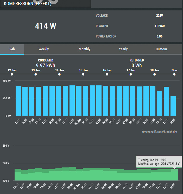

Shelly energimätare ger ögonblicksbild och historik över matningsspänning och effekt, typ aktuell vy på en LVP:Nobbe_1 skrev:
för matningsspänningen ger den min/max-värde per timme -- lite oklart för mig hur lång tid som utvärderas för spänningsextremerna, det vill säga oklart hur bra den är på att fånga transienta förlopp
den aktuella LVPn står centralt (stadsmiljö)

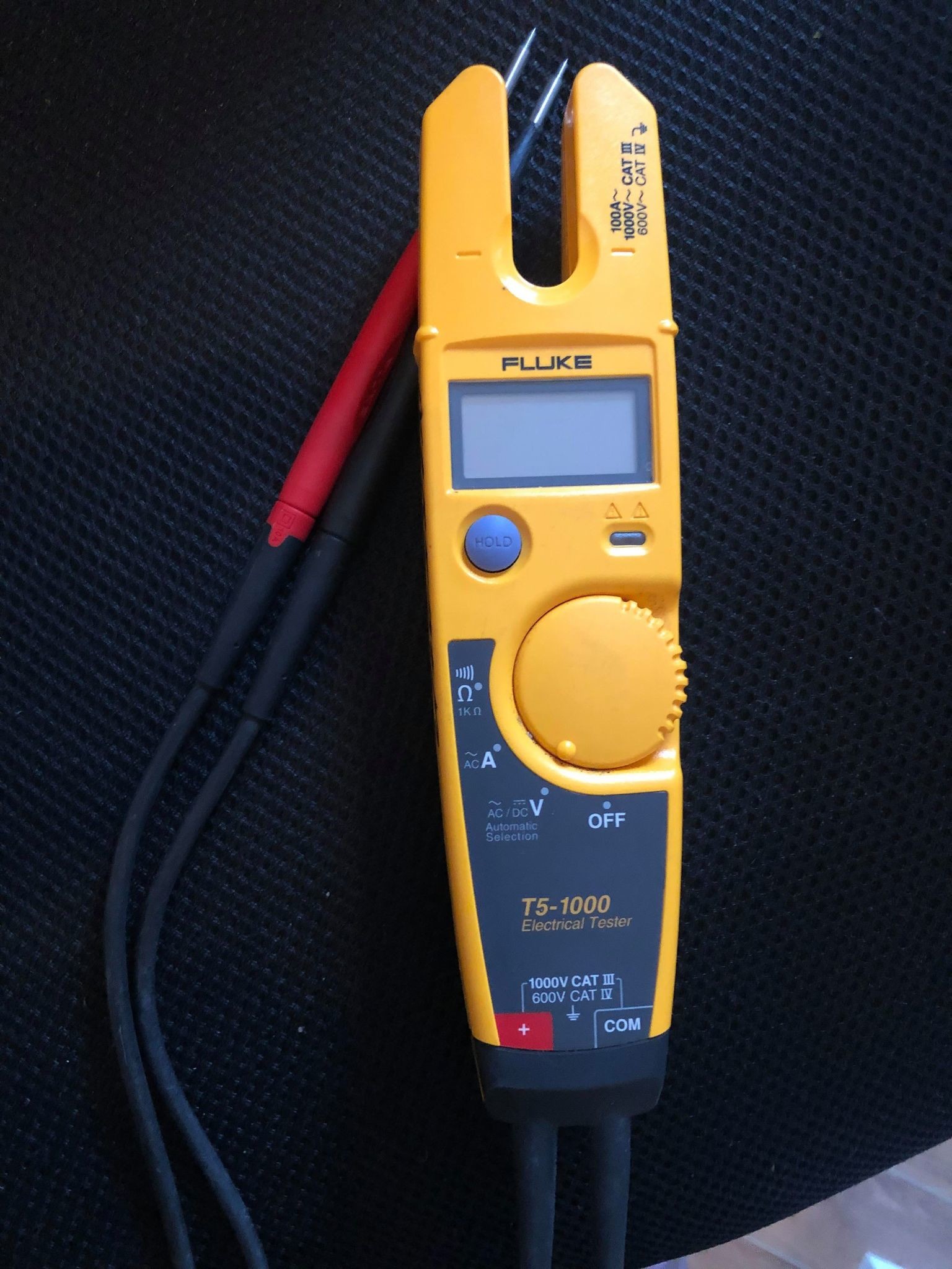

Hej Nobbe_1Nobbe_1 skrev:
Hej och tack för din tid!
Jag har ett ärende hos e.on och de har bett mig mäta upp faserna varpå jag också har frågat dem efter de värden du beskriver ovan men det är lååååååånga svarstider när det går åt "detta håll" känns det som
Du menar att jag ska mäta just den gruppen i säkringsskåpet med gaffeln? Får jag ett bättre värde då än i uttaget?
Jag hoppas att vi kan fortsätta tråden och att jag kan vara behjälplig med att skaffa fram dom data du/ni behöver för att komma framåt ytterligare![]()
Har själv aldrig använt Fluke T5-1000, som du har på bilden men jag ser att den har ett mätområde för växelström (mätområde 100 A, 0.1 A upplösning, +_ (3% + 3 digits ) enligt ”online manual”
Den ström du skall mäta är ca 8 A växelström så det är sannolikt att det borde gå bra att kontrollera indata till våra beräkningar. Även om jag bedömer att ”gaffeln” inte är lika bra som en strömtång som ansluter helt runt ledningen eller ett instrument som kopplas i serie med lasten..
Får vi ett samtidigt värde på spänning och ström då kan vi beräkna den resistans som du har kopplat in vid mätning enligt ”vattenkokarmetoden”. När jag räknade fick jag anta en resistans hos elelementet. Bättre värde på indata ökar sannolikheten att beräkningarna blir bra.
Vi ska inte i onödan "överarbeta projektet" men samtidigt så är det nog ”du som äger problemet och får själv hantera hur du löser det”.

Om U i kvadrat minskar så minskar den aktiva effekten.Bo.Siltberg skrev:
Men elförbrukningen kommer väl vara mer eller mindre konstant då det är värme som är den stora förbrukaren.
Däremot tror jag att vissa prylar kan få ökad livslängd med den mildare spänningen och redan där går det ju att spara pengar, behövs inga 240V lampor, nu är ju mycket LED idag och då spelar det kanske inte så stor roll och alla switchade nätaggregat brukar klara 250V.
Sak samma, det glider långt från ämnet nu, min poäng var mest att jag tycker inte 227 V är något att höja på ögonbrynen för.
