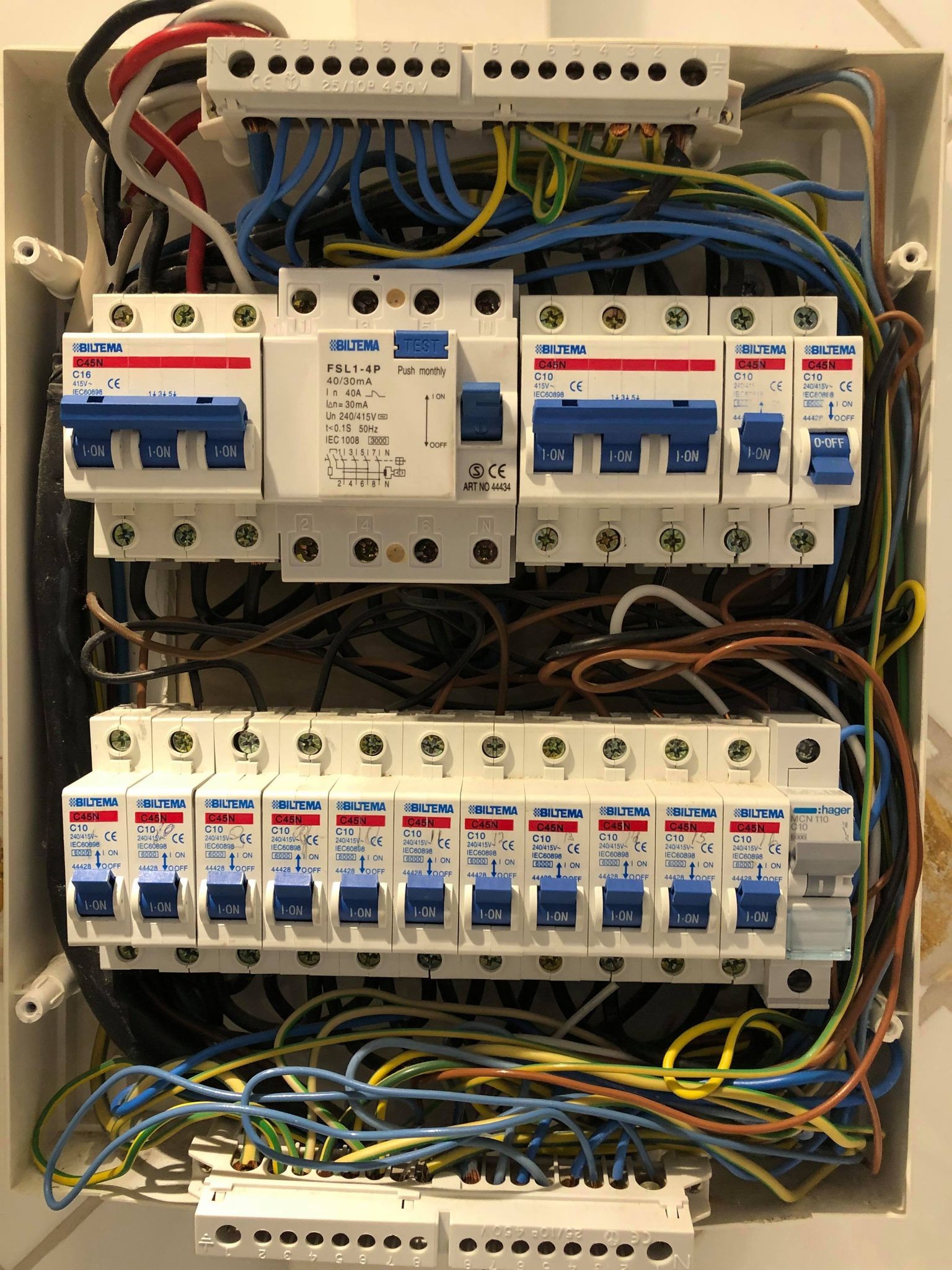

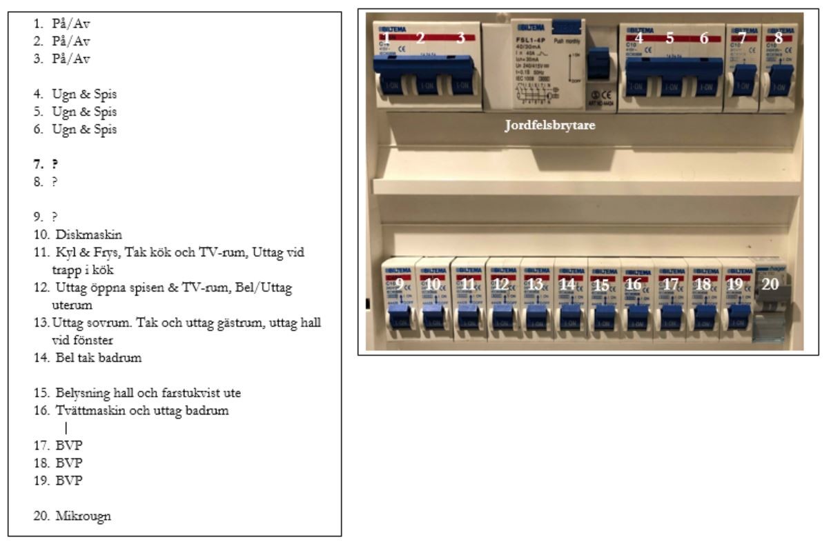

Jag märkte redan när jag flyttade in att säkringstavlan inte stämde överens med verkligheten över huvud taget, så nu har jag gjort om den så den stämmer. 3 säkringar hittar jag ingen last till…ännu, men det spelar kanske mindre roll? Jag bifogar bild på vad jag kommit fram till. Men jag har ingen aning om hur gruppförteckningen ser ut. Måste jag bryta ut varje huvudsäkring för sig och mäta igen på respektive last i hela huset för att få ett hum hur det ser ut till vilken fas som används till vad?
Öppet elskåp med säkringar och gruppindelad förteckning av eluttag och ljuskällor.
Första sidan av en monterings- och skötselanvisning för NIBE Fighter 1215 värmepump. Öppet elkretsskåp med säkringar, jordfelsbrytare och en mängd kablar i olika färger.
I värsta fall. Men du kan också se det i din central med locket av. Var tredje position har samma fas. Det man inte ser utifrån är hur den andra rader dvärgar är inkopplad, om första dvärgen börjar med samma fas som första pos på dvärgen till spisen. Det går att se om du följer kablarna.
Edit: Har försökt se detta på din bild, men det syns inte. Jag ser inte hur nedre raden dvärgar är matad. Jag ser inte ens hur den övre raden är matad inbördes. Det är alltså anslutningarna på undersidan av dvärgarna det gäller.
Så det är lätt att reda ut vilka faser som används i huset. Om du däremot har uthus, garage etc med en egen ledning från mätarskåpet så blir det svårare. Du hade nån fördelningslåda såg jag på bild!? Det är svårt att följa upp vilken som för "fas 1" i lika byggnader. Där kan man behöva komplettera utredningen genom att bryta två mätarsäkringar i taget för att se vad den tredje betjänar.
Menar du att 4 ska ligga på samma fas som 7, 10, 13 osv?
Ja jag har ju "tyvärr" ett varmgarage där det sitter ett eget säkringsskåp och likaså i carporten som även driver jacuzzin på altanen, motorvärmaruttag, reningsverk till brunnen m.m.
