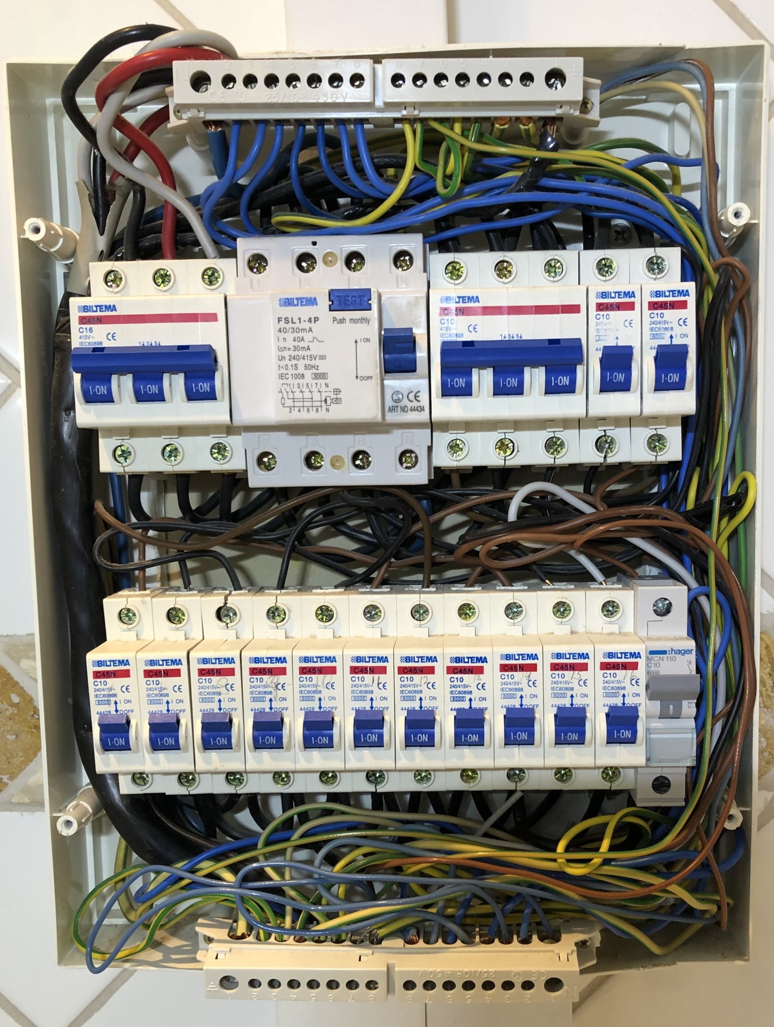

Men centralen... Varför har man använt en bak-och-framkopplad C16 dvärg som huvudbrytare?

Ser du något omedelbart fel i skåpet?
Elskåp med säkringar, jordfelsbrytare och organiserade kablar i olika färger söker fel.
Jag som inte kan det här så bra men hur kan jag ha en snedbelastning i skåpet? BVP kopplad på 3-fas. Sedan har jag ingen annan stor belastning på än belysning när BVP slår på och det ”svajar”?
