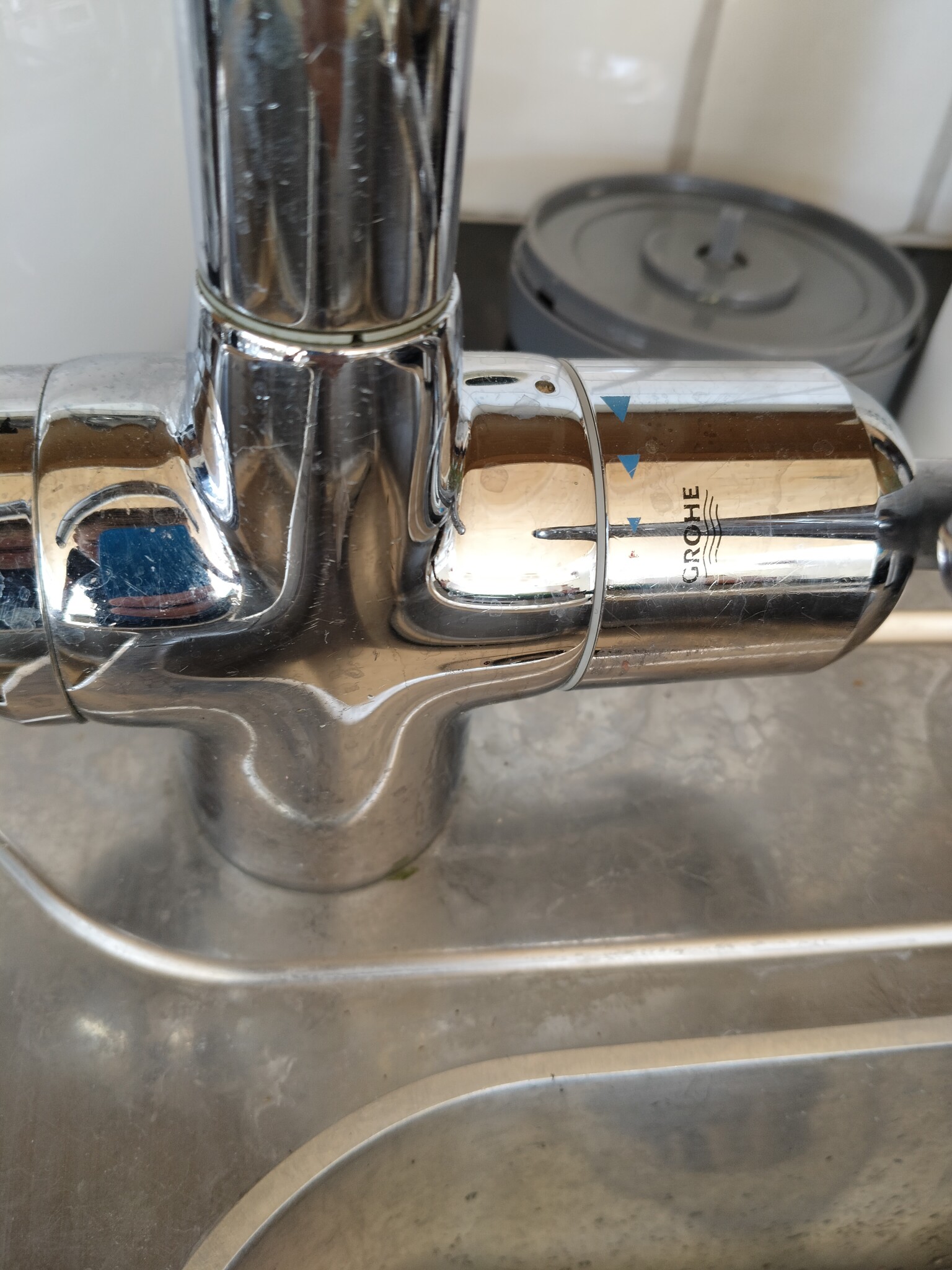

Har en köksblandare som levererar riktigt dåligt tryck både på varmt och kallt. Detta händer direkt efter att det byttes lite vattenrör och vattnet var avstängt. Säkerligen något skit som har fastnat. Diskmaskinen fungerar utan problem samt att den utdragbara pipen blir riktigt stum när vattnet är igång även om det är svag stråle. Har bytt den lilla utloppspipen men hjälpte föga.
Någon som har några andra ideer? Märket enligt bild.

Har du rensat silen?
växelventil
Den är rensad.
Hur blir flödet om du tar bort silen?
Inte så mycket bättre. Med tanke på att den utdragbara kranen blir helt stum och inte alls följsam så misstänker jag något skit precis silen.
Då sitter nog smutsen i insatsen, där brukar vara någon sorts nät, precis som strålsamlaren har.
