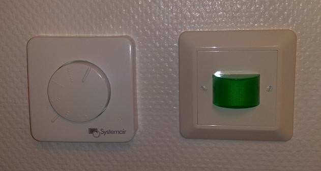

Har tyvärr inte så stor koll på alla uttryck inom det elektriska, så ha överseende med min vokabulär.
Har en fläkt nere i vår täta krypgrund som kan stryas innefrån med ett vred från systemair. Det finns även en lampa tillkopplad som lyser när fläkten är igång som även den sitter inne.
Nu är det så att fläkten har slutat fungera ordentligt. Lampan har slutat att lysa, fläkten låter inte riktigt som den ska och går inte heller som den ska. Kontakten där jag kan ställa hastigheten surrar också väldigt mycket.
Jag fick för mig att vredet var lite varmt, men det kanske är normalt..
Elektrikern som har kopplat in den kan förmodligen inte komma på någon vecka och det är rätt bra om fläkten i grunden fungerar.
Någon som kan ha en aning om vad som hänt? Ström måste fläkten på något sätt få eftersom den ändå snurrar lite.

Tyristorstyrda (dimmerliknande) fläktstyrningsvred kan surra lite. Speciellt om man har dem på minimihastighet. Att den surrar väldigt mycket och kanske är lite för varm kan tyda på att något är fel med tyristorn.
Är du lite händig kan du testa att själv byta tyristorn som ju egentligen är en strömbrytare med oändligt antal lägen. Bäst är noog om du först kan testa vad som är fel. Börja med att ersätta tyristorn med en strömbrytare för att se om det är tyristorn eller fläkten som felar. Med strömbrytaren får du iofs bar av och på men du ser i alla fall om fläkten funkar.

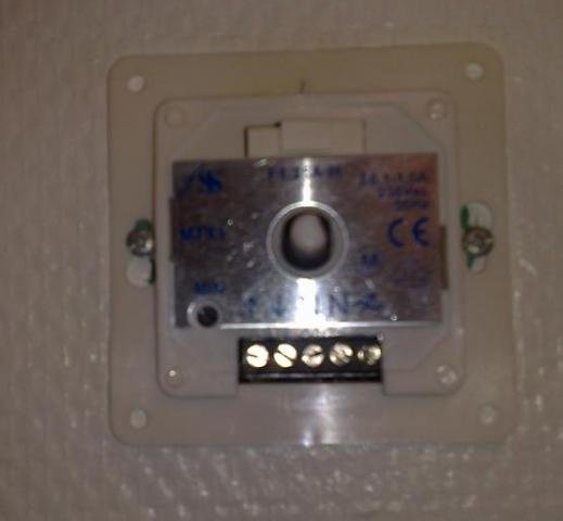

Låssa tyristorn så vi får se hur den är kopplad...
När låter den som värst? fullt ös eller när den är på det lägsta?

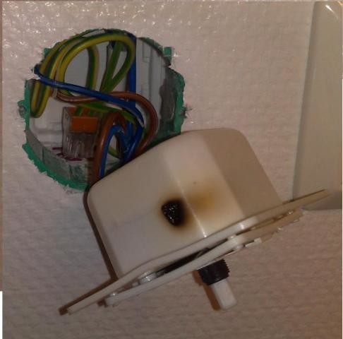

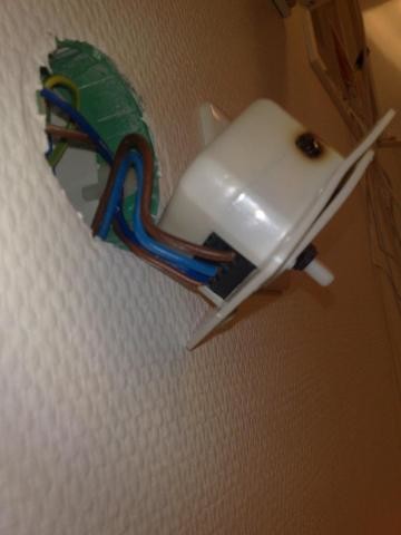

Nu när jag kopplade loss den så ser jag varför den låter illa. Jag tyckte att det luktade lite bränt tidigare. Någon som vet varför det blivit såhär? Vad bör jag göra nu?el_richard skrev:
Verkar som om varvtalsregulatorn är av fel typ eller är underdimensionerad....
Koppla över varvtalsregulatorn (eller tyristorn populärt kallad): ta bort de bruna trådarna och koppla till en vanlig strömbrytare
