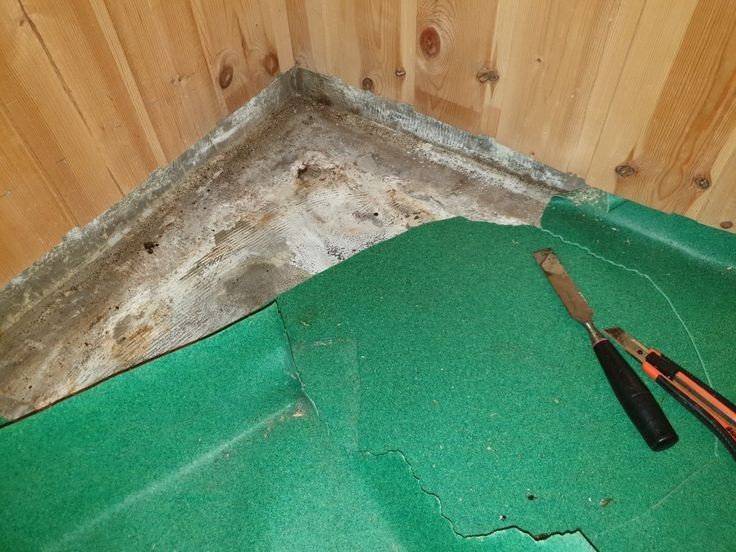

Hej Anders. Hur har det gått med ditt förtvålade mattlim? Vi har samma elände på toaletten i sommarstugan vi köpte i fjol. Har rivit bort mattan och slipat bort allt lim och spackel men lukten är fortfarande stark. Googlar mig tokig på olika tätskikt och spärrdukar. Golv i renoveringsfas med avlägsnad matta, exponerat limrester och verktyg vid en vägg.

Hej Anders. Hur har det gått med ditt förtvålade mattlim? Vi har samma elände på toaletten i sommarstugan vi köpte i fjol. Har rivit bort mattan och slipat bort allt lim och spackel men lukten är fortfarande stark. Googlar mig tokig på olika tätskikt och spärrdukar.[bild]
Jag slipade ner 2-3 millimeter och behandlade med
Florosil
Det har jag läst om, men inte lyckats hitta återförsäljare. Är du nöjd med resultatet?Har du satt klinker sen eller?

Fick det genom en golvfirma... Ja, jag har lagt klinker sen.
