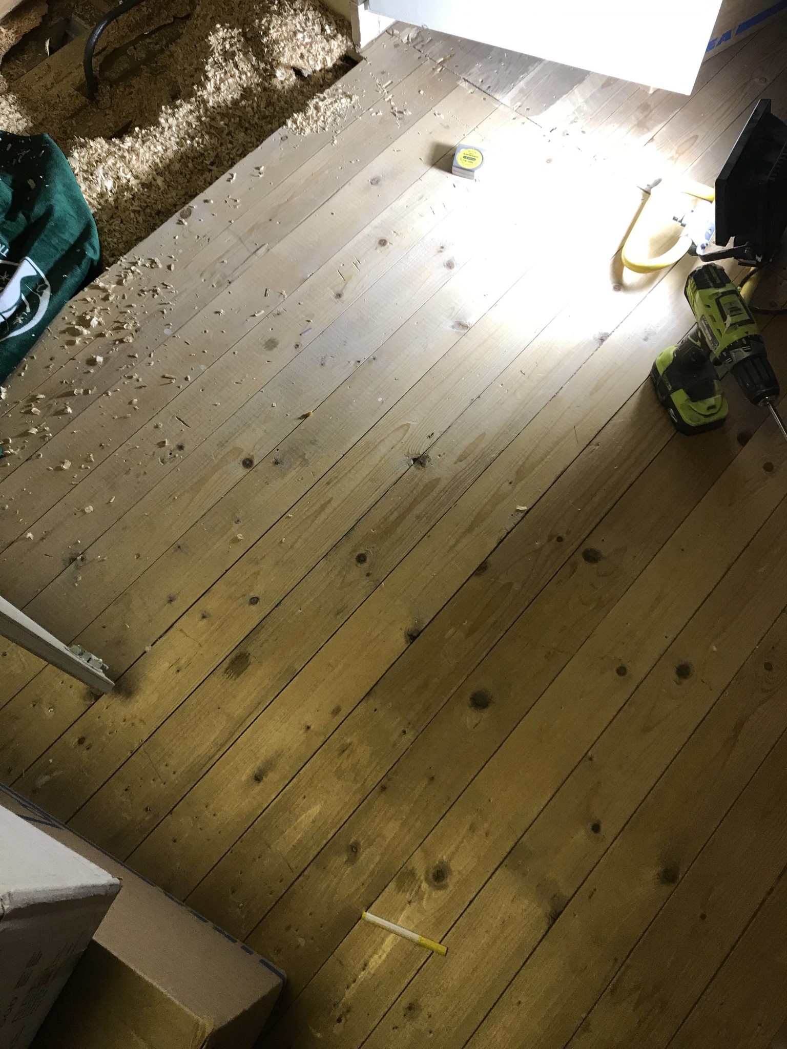

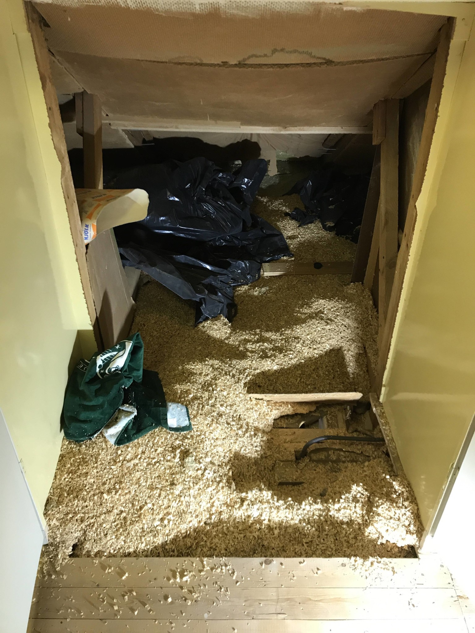

årets stora projekt här hemma kommer vara vinden. Den är inredd någon gång på 70-talet och behöver göras om helt o hållet. Just nu ligger det 22 spåntat trägolv som sviktar en del. Är golvspånskiva styvare eller kan jag räkna med samma svikt om jag byter ut det? Måste i vilket fall som helst riva ut det för att dra el o byta isolering.

Spånskiva har bara ca 25 % av den styvhet som trä har (ett medelvärde) så vid samma tjocklek är spånskiva betydligt sämre. Att dina 22 mm spontade golvbrädor inte heller är bra beror på att avståndet mellan golvbjälkarna på vinden är för stort för den tjockleken. Det bästa är att använda tjockare brädor, gärna 32-36 mm. Du kan också kombinera ett skivmaterial och tunnare golvbrädor. Plywood är därvid mycket styvare än spånskiva, ungefär som trä.
