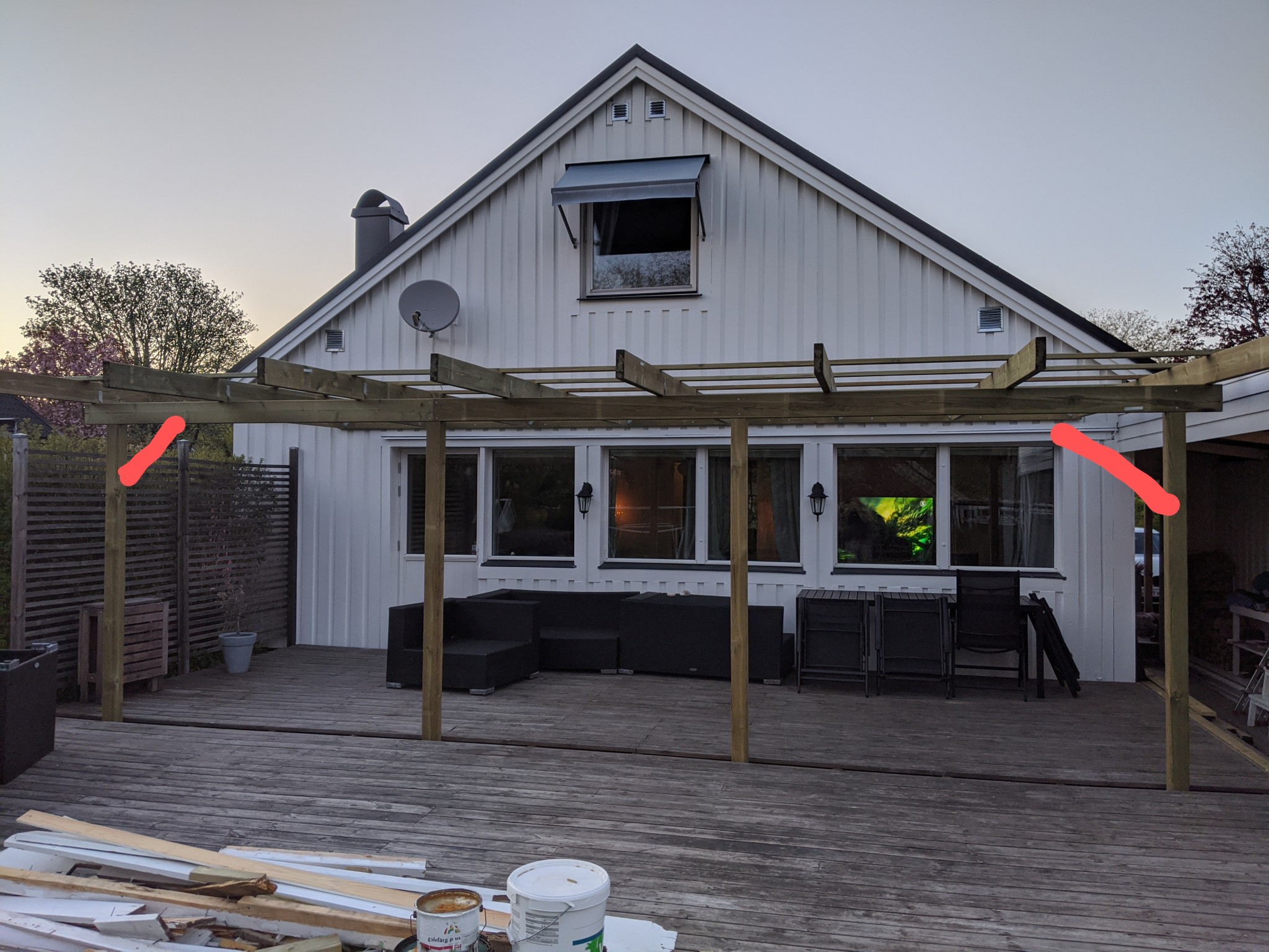

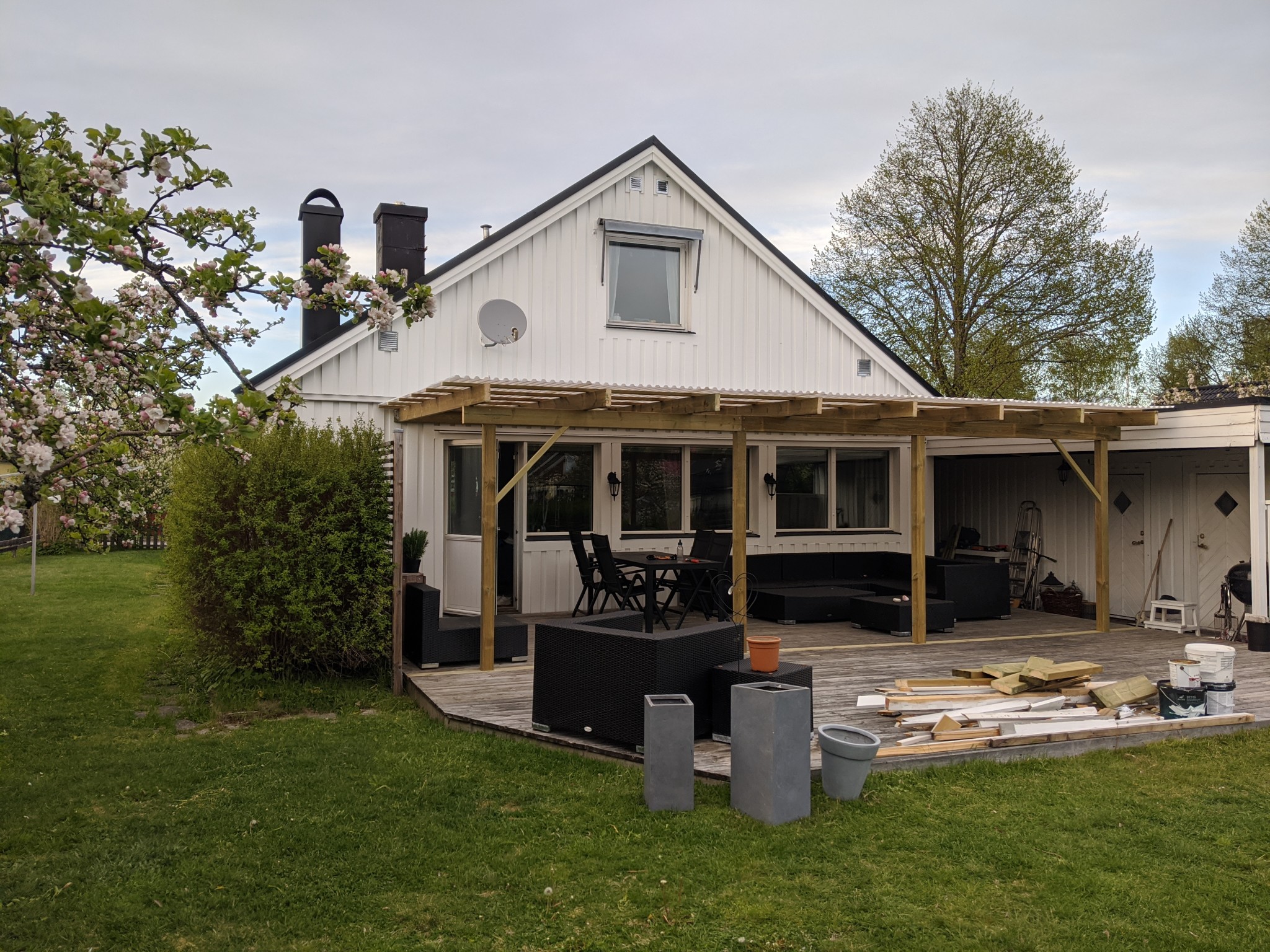

Håller på att bygga klart ett altantak, ca 7x3,5m.
Altantak under konstruktion med stolpar och bärlinor på en trädäckterrass vid ett vitt hus.

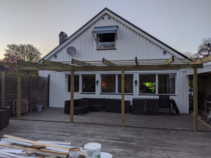

Stolparna, 95x95, är ursågade och sitter fast i altanens bärlina, 45x200, med 4st 5,0x80mm träskruvar och sitter utöver det på trädgårdsplattor.
Altantakets stolpe på trädgårdsplatta fäst i bärlina med synliga skruvar, visar konstruktionens detalj.
Problemet: Konstruktionen är stum i djupled, men det finns lite rörlighet i sidled längst ut vid stolparna. Går det inte att komma ifrån eller finns det nåt vettigt sätt att lösa det på? Funderar på att sätta en snesågad stötta, 95x95, mot den yttersta bärlinan i vänster nederkant mot spaljén, rimligt?
Du kan sätta snesträvor mellan hammarbandet och stolpen, 1 på varsin sida om varje stolpe så stabiliserar det upp en aning.
Sätta en 45*200 bräda på insidan av stolparna skulle väl funka med, (vet dock inte om det stabiliserar upp något nämnvärt.
Kommer säkert någon med bättre tips, håll ut :P hehe

Typ så här?
Vitmålad husfasad med terrass och oavslutad träpergola markerad med röda linjer för att visa planerad design.
Paplap och 1 till
Det bästa sättet att stabilisera på är att sätta en eller flera diagonaler i takets plan. Du får göra det så det ser snyggt ut, t.ex. genom att göra det symmetriskt. Stolparna kan inte bara stå på plattorna. De måste vara fixerade mot rörelser isidled också.
namor
namor namor skrev:
Typ så här?
Precis, och gärna även på de andra stolparna med

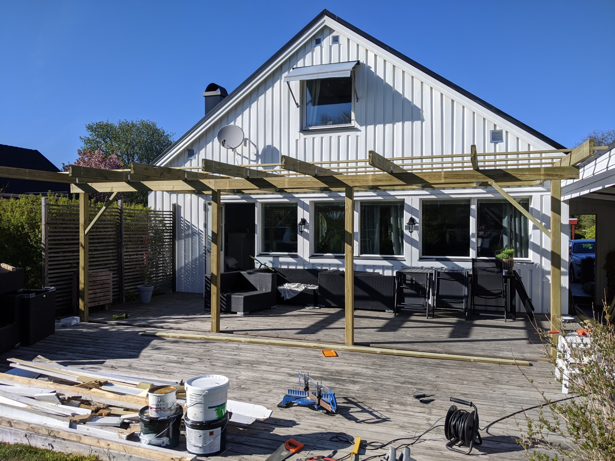

Resultatet:
Nybyggd träpergola på däck med stabiliserande skruvar och verktyg synliga.
Använt 45x45, dragit i med två 5x80 träskruv i vardera ända.
Den värsta rörelsen i sidled är borta.
Om jag vore du så hade jag hellre satsat på 2 samma storlek som stolparna, detta ser aningen "fjuttigt" ut och det skulle garanterat se mer harmoniskt ut om strävorna är samma som stolparna :D
Paplap och 2 till
Ok, gick efter måttet på bärlinan, 45x145.
Hur gör man med 95x95, sågar ut halva och skruva både från sidan och underifrån?
Den sidan mot stolpen snesågar du i den vinkel du vill ha den, sen dra du rejäla skruv.
Sen kommer den ju fortfarande gå på insidan av bärlinan, så där färster du med lämplig skruv eller genomgående bult :D
namor
Takskivorna, Gop Esslon, hjälpte till att stabilisera bygget. Nu är det mer eller mindre lika stabilt i sid- och djupled.
