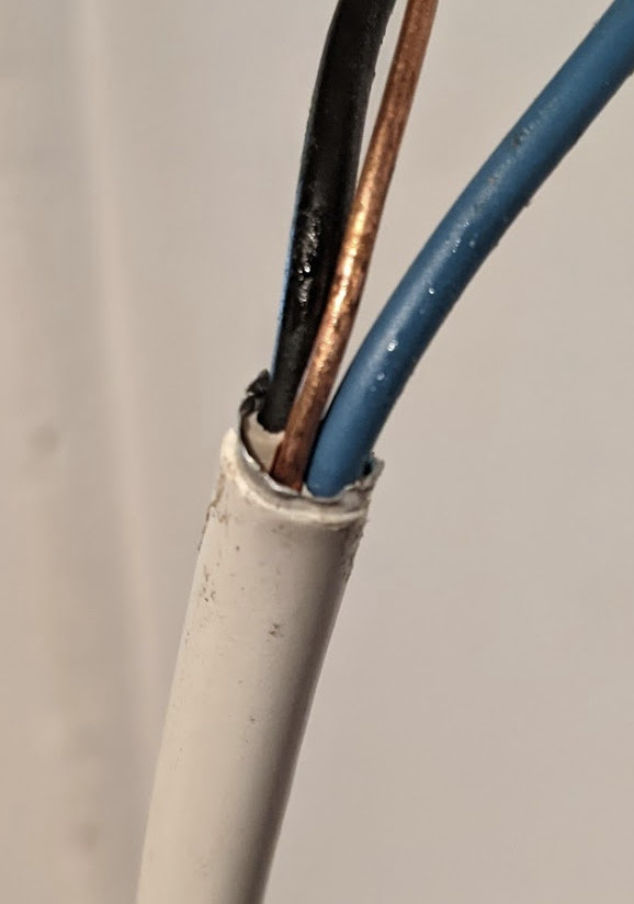

Tänkte klamra en styv utanpåliggande kabel från kopplingsdosa till uttag inför att jag tar in en elektriker som kopplar på centralen. Kabeln har jag fått till skänks och ska tydligen vara "väldigt bra för ändamålet". Den har tre ledare (?), en i svart hölje, en blå och en naken (!). Den nakna solida koppartråden är lika kraftig som de andra ledarna och ligger i kontakt med det styva metallhöljet som omsluter alla tre trådar.
Är den nakna ledaren menad att användas som skyddsjord? Att kopplas till gul/grön tråd i dosa? Då blir ju hela metallhöljet jordbärande - vilken kanske är bra om man råkar spika i den?
Vad kallas en sån här kabel?
Är det en bra idé att mata denna från central till kopplingsdosa? (ska bara förbereda, inte ge mig på centralen)
Elkabel med tre ledare: svart, blå och oskyddad koppartråd inuti ett metallhölje.

Den där ska inte användas. Sälj den som kabelskrot och köp en ny ring kabel, eller köp kabeln av elektrikern så att du bara betalar för det som går åt.
Den kallas väl PR. Används i Norge men är inte tillåten i Sverige vad jag vet.

Och prata med elektrikern först innan du förbereder något. Många elektriker är rätt osugna på att koppla in något som har förberetts av någon utan koll.
Är det PR, har fått för mig att PR är en platt kabel, men den kanske bara ser rund ut på bilden.
Edit: Du har rätt, efter lite googlande är det där nog en norsk PR-kabel.
Tack. Kabelskrot och köpa en ordentlig kulo istället (y)
