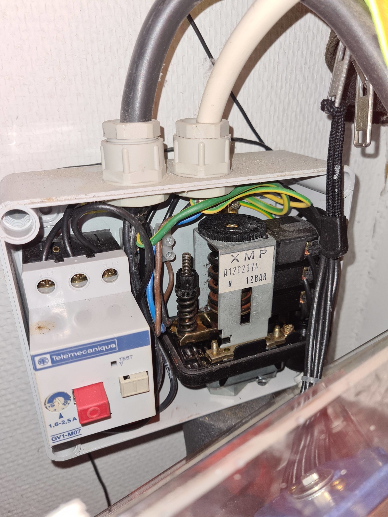

Vi ska flytta på varmvattenberedare, hydropress och tryckströmbrytare/motorskydd till tvättstuga från garage. Tryckströmbrytaren och motorskyddet styr en 3-fas vattenpump i en borrad brunn. Då rörkillen var här, sa han att det blev bökigt och stort med den här "klumpen" på nya stället. Istället för att flytta hela paketet och dra 3-fas kabel till och från det nya stället, skulle man dra någon slags styrkabel från befintliga motorskyddet till en ny tryckströmbrytare på det nya stället. Jag tolkade det som att det inte skulle vara 3-fas, utan bara någon slags styrströmskabel. Men vad menas med det? Är det 380v eller är det 220v på denna styrkabel?
Bifogar bild på tryckstömbrytare/motorskydd

Det befintliga motorskyddet går inte att fjärrmanövrera, utan det måste i så fall bytas.
Resetknappen måste kvitteras lokalt om inte motorskyddet ställs på automatisk återställning, men det kan vara lurigt att ha automatisk återställning.

Om jag har fattat det rätt så måste du byta motorskyddet till ett kontaktormotorskydd, då behöver du bara en styrkabel till tryckbrytaren. Men varför måste du flytta "styrningen"? Om det sitter bra där det sitter kan det väl sitta kvar.
Vill flytta på utrustningen då de idag står på ett ställe som saknar golvbrunn. Då varmvattenberedaren ska bytas tänkte vi passa på att placera utrustningen i tvättstugan. Dels för golvbrunn skull. Men även för att vattnet kommer in i huset i tvättstugan (gjuten platta), går ut i garaget till hydropress med tryckströmbrytaren och varmvattenberedaren, tillbaka in till tvättstugan där vattnet fördelas till badrum och kök.
Med de förutsättningarna så går det att göra följande:
Montera en kontaktor med motorskydd (samt eventuellt en on/off-brytare på styrsignalen) i en låda på befintlig plats, montera tryckströmbrytare i tvättstugan som styr kontaktorn.
