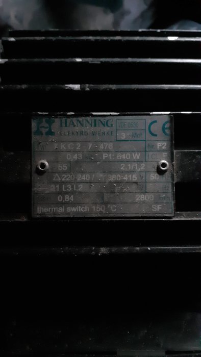

Styrning fläkt/pump/fläkt
Skrev denna i allmänna elforumet men tänker det kanske blir bättre här.

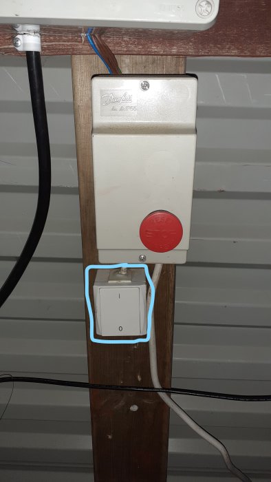

Till att börja med cirkulationspumpen till min pool.
Den Styrs av ett mekaniskt tidur men även av en vanlig strömställare
Vad behöver jag för smart styrning till denna? som klarar lasten? kan jag sätta in en vanlig inbyggnadsrelä i strömställaren likt jag har gjort för mina lampor?
Typ
https://www.m.nu/rela-zigbee/power-switch-s1
Klarar 3680
sen står det lite olika, 3680VA på ett ställe och 3680W på ett annat.
och läser man märket på motorn är det 640W?

Men hur mycket ström går igenom strömställaren? för där går bara 1 tråd genom den, så det går över till ett relä inne i den vita lådan som bryter faserna om jag fattat det rätt?

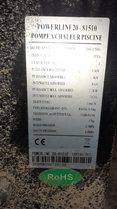

Sedan är det värmefläkten för poolen och den har denna info. men är lite osäker på vilket värde jag bör gå efter.
kan man använda samma som för motorn? alltså en https://www.m.nu/rela-zigbee/power-switch-s1
klarar denna lasten?
