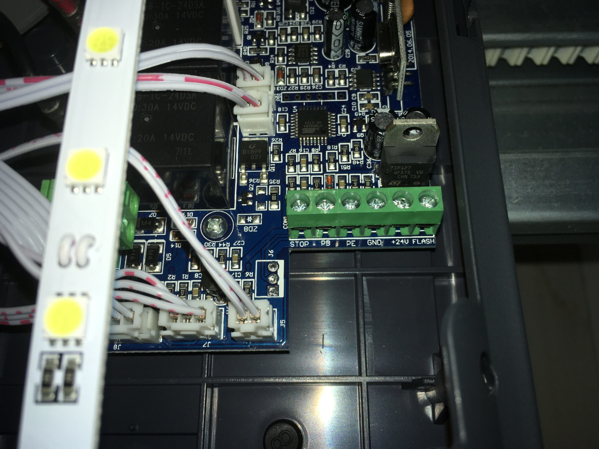

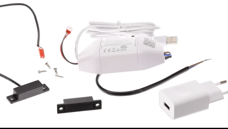

Jag har funderat på att styra min Krispol Starcus garageport med hjälp av en Shelly1 samt magnetisk dörrkontakt för att känna av att porten är stängd.
Det finns dock inga kopplingar utvändigt, men då jag öppnade locket hittade jag följande:
Det finns inget i manualen angående detta och kan inte hitta något på nätet. Är det någon som har en likadan som kommit på om det går att styra porten mha dessa kontakter?

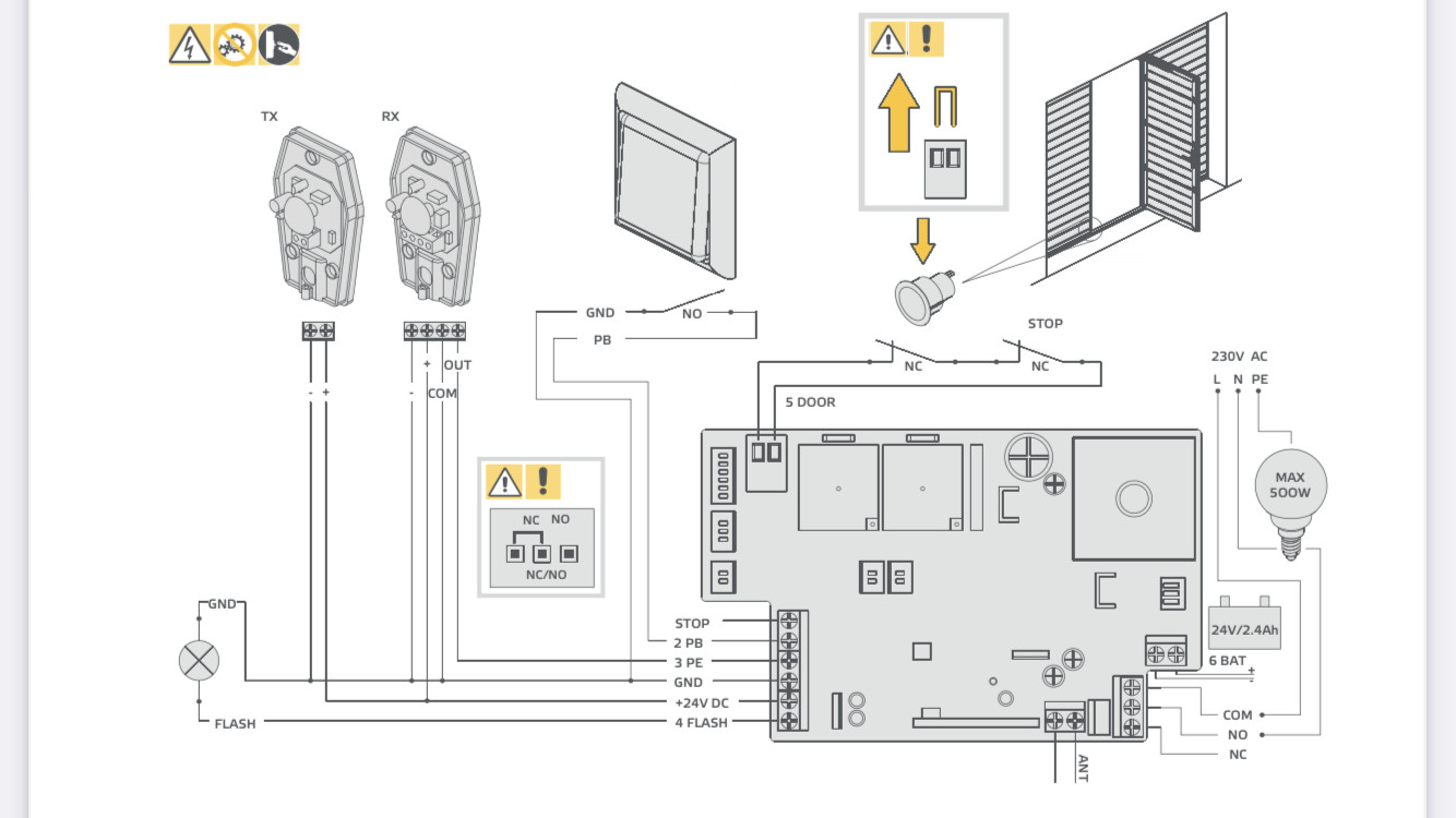

Hittade en bild på nätet.
https://homematic-forum.de/forum/viewtopic.php?t=66529
https://krispol.pl/download/starcus/instrukcja-STARCUS-K06-K10.pdf
Ser ut som tryckknappen kopplas mellan GND och PB.
Tackar! Ska testa.

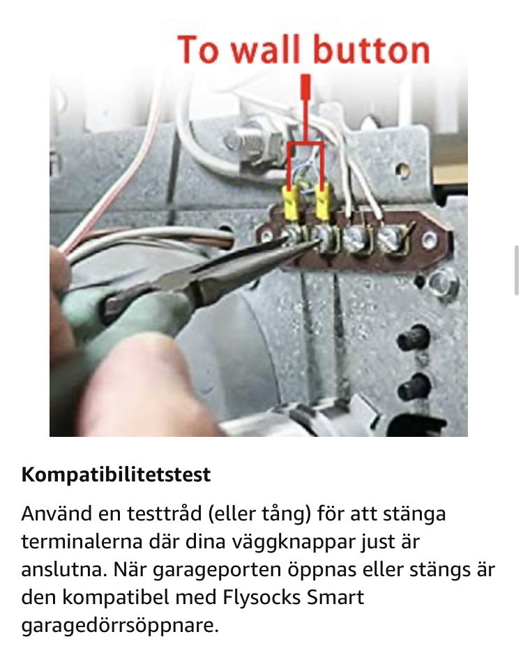

Har en Krispol Starcus K06/10 och funderar på en Meross garageportöppnare med Wifi styrning men kan inte se att dem är kompatibla på Meross hemsida. Men det bör mest troligt funka. Vilken plint är det som jag kan testa på baserad på schemat och testbilden för att se om den öppnar/stänger och koppla in Wifi på?
Har faktiskt inte kommit mig för att göra detta förrän idag. Jag kopplade dock bara in en fjädrande strömbrytare. Fungerade utmärkt!
