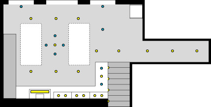

Vad är lämplig styrka på infällda takspottar i detta kök?
De blå plopparna är uttag för taklampor. De gula plupparna är spottar.
Jag skulle nog testa med 10w frostat glas, men se till att det är en standardsockel så kan du enkelt och billigt byta sen om det blev för klent. Har du dimmer skulle jag sätta 20w och dimma ner 30% istället.
Rekomenderar Halogen MR16 (GU5,3) sockel som är en 12V variant. Osram har en ljuskälla som heter IRC och 20W motsvarar ca.35W standard halogen. Du bör ha en spridningsvinkel på 38 grader eller bredare med en normal takhöjd och kunna justera ljusmängden med en dimmer. Om jag inte minns fel så uppger tillverkaren en brinntid på 4000 timmar. Philips har en liknande produkt och ljusbilden liknar inte en amöba som det lätt blir med ett 230V system. Dessutom slipper du att byta lampa så ofta.
