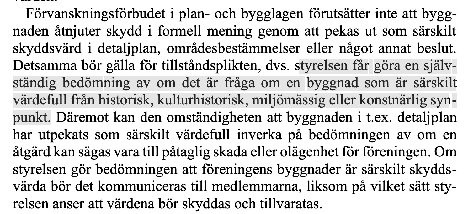

Här är propositionstexten (prop. 2021/22:171 s. 69) som förklarar hur styrelsen helt autonomt kan vägra tillstånd för en åtgärd för att den skulle förvanska en byggnad:
Text från proposition 2021/22:171 som beskriver hur en styrelse kan besluta om byggnadens skyddsvärde ur olika synpunkter.

Och där blandade jag ihop termerna, förvanskning ska det vara, inte varsamhet.
Claes Sörmland
Kommunen har inget med detta att göra. Det är upp till styrelsen att bedöma. Det behövs således inget stöd från något kommunalt beslut för att hävda detta, det är något föreningen lokalt bestämmer.
Du har rätt i detta. Men jag tror ändå att det är bra att veta. De domar jag har läst till föreningens fördel har haft ett kulturhistoriskt hus. Man skulle kunna gå till hyresnämnden och hävda att huset saknar sådant värde. Har inte sett sådan argumentation men förmodligen tveksamt.
