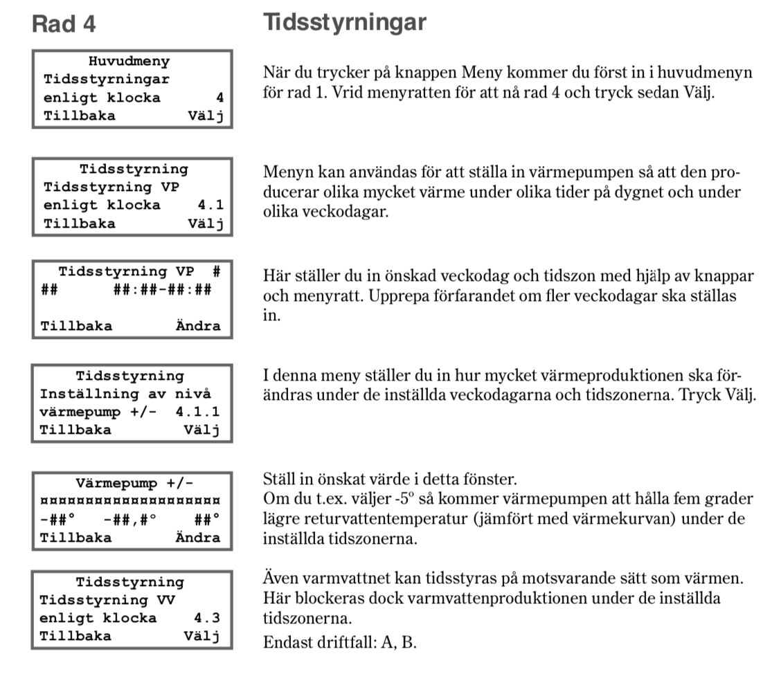

Efter ytterligare pillande i menyerna inser jag att jag inte förstår hur de funkar.
Dvs hur ska man ställa in så det reglerar ned dagtid?
Enl tråden nedan diskuteras om det är skillnad på Må och må i menyn.
https://www.varmepumpsforum.com/vpforum/index.php?topic=37038.0
Det verkar också som att folk inte får tidsstyrningen att funka alls vad gäller VV.
Jag har inte kontrollerat om min styrning ger effekt, jag vet inte nåt bra sätt att göra. I tibber kan man kolla på ett ungefär, men för att monitorera exakt kanske man måste kolla hela tiden vad som händer. Någon som vet?
Dvs betyder tidsstyrning VV (varmvattenblockering)
Ti 05:00-00:00
att det är blockerat tisdag från 5 - midnatt dagen efter
alternativa val är
ti 05:00-00:00, Ti 00:00-05:00, ti 00:00-05:00
Motsvarande VP (jag antar radiatorer) så har man ett val som är vad som skall hända angiven tid. Jag har tex valt: Ti 00:00-05:00 och +3 (min tolkning är att VP ökar radiatortemp med 3 grader mellan midnatt och klockan 5, då tanken här är att man ska ha en nattsänkning.

Jag tror att tiden du anger t.ex 00:00-05:00 betyder just den tiden mellan midnatt och kl 5. Sen kan man ha olika tider olika veckodagar. Och sedan ställer man in hur många grader man ska sänka i intervallet och om man ska blockera varmvattenproduktionen under tiden. I servicemenyn kan du även blockera eltillskottet i intervallen. Jag antar att du har manualen, men här är det jag har.

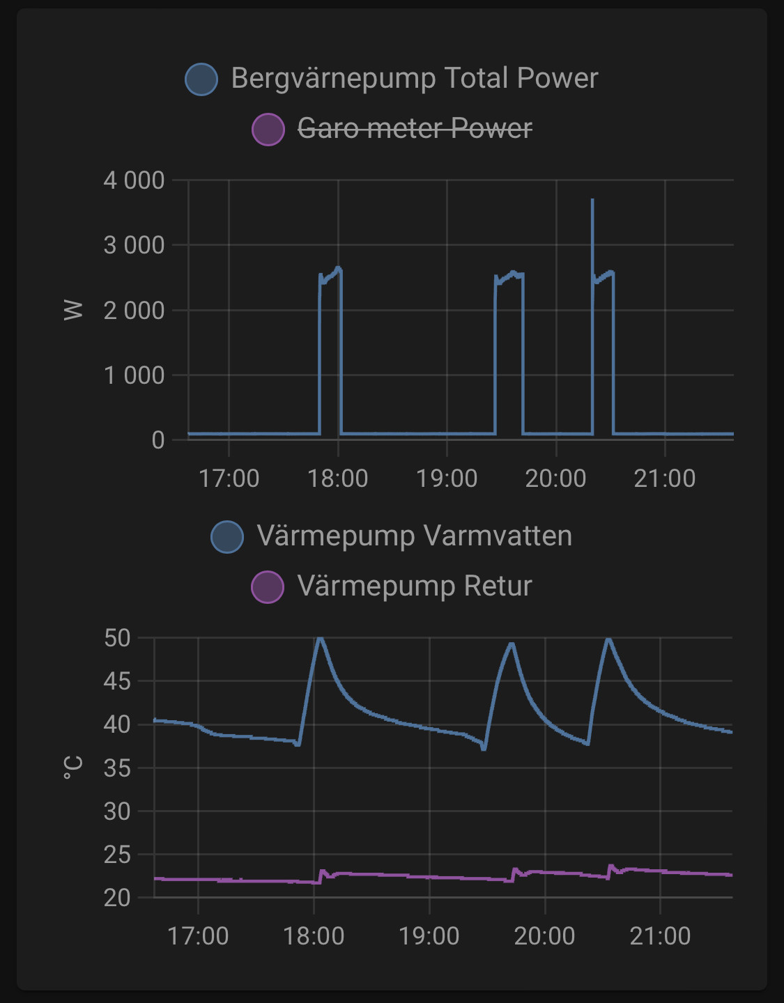

Genom att låta ext blocka allt och samtidigt mäta temperaturen på retur och vattentanken kan man ju åstadkomma det mesta. Det går dock inte att producera värme men inte varmvatten eftersom pumpen prioriterar vatteb före värme. Jag skippar värmen helt de dyra timmarna och låter vattnet värmas men ha en större diff än normalt. Standarddiffen är på 6 grader medan jag dubblar den under dyra timmar till 12 grader. På så vis hålls vattnet ändå ganska varmt men får längre stopptider. Bifogar en bild på temperaturförändringar och effekten.
En dusch runt 19:30 förklarar varför värmepumpen producerat varmvatten lite tidigare.
