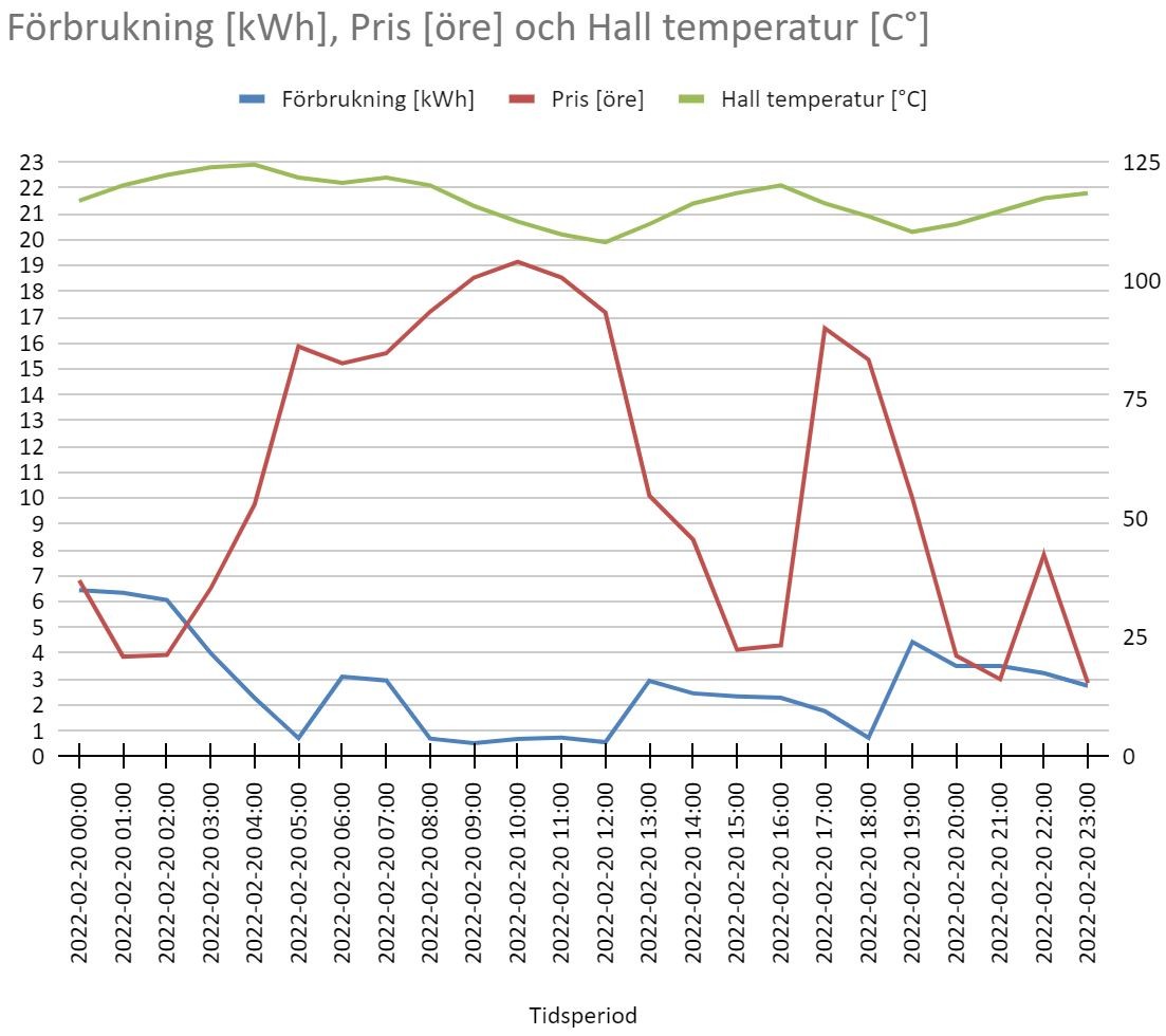

Jag ville återkoppla angående trögheten med styrning på inomhustemperatur. I diagrammet syns både förbrukning, pris och inomhustemperatur (centrerat i huset). Jag tycker inte att det verkar vara för trögt att styra på inomhustemperaturen, se t.ex. kl.12 hur snabbt det syns på temperaturen att den stiger efter att värmen går på. (pumpen var avstängd kl.5, 8-12 och 16-19). Temperaturen går först upp till 23°C för att sedan sjunka till ca 20°C. Eftersom jag räknar ut hur mycket den planerade sänkningen av temperatur blir går det att välja rätt tillfälle att slå av pumpen för att få önskad sänkning och därmed kapa största möjliga andel dyra timmar.
Som det ser ut nu verkar det gå att optimera valet av timmar något mer genom att även beräkna när pumpen kommer köra extra mycket senare under dagen pga förväntad temperatursänkning, ändrad utetemperatur och planerat badande.
Angående varmvattnet; radiatorvattnet startas medan varmvattnet är blockerat för att kunna reagera snabbare men det sättet att styra kräver förstås att pumpen kan styras individuellt för värme och varmvatten (IVT med REGO 1000 kan det i alla fall). Varmvattnet håller värmen mycket bra eftersom det oftast inte används speciellt mycket varmvatten under de dyraste timmarna men det kan nog vara bra att systemet alltid startar vid ett minsta värde även på varmvattnet. Jag har tyvärr inte sparade värden för varmvattnet så det kunde inte inkluderas i grafen.
