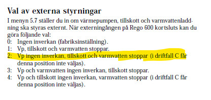

Har en IVT C7 med Rego 600 styrning, i den kan man ställa varmvattenspets med ett intervall på X antal dagar. Det verkar som den går med rätt intervall men den kan gå lite "då och då" på dygnet, ibland har jag sett den på nätterna, ibland på förmiddagen.
Då vi har egen solel hade jag gärna sett att den gick att ställa in så att den endast kör spetsen när det finns soleffekt i en minsta omfattning. Det enklaste hade då varit att ställa in den så att den körs kl 12 på dagen då det är högst sannolikt att produktion finns. Men sådant val finns inte i menyerna på Rego 600:an.
Jag funderar på att använda externingången. Kortsluter man den har den möjlighet att stoppa enligt specifika inställningar. Jag kan då med hemautomationen kortsluta ingången utefter solproduktion.
Det är inte solklart i manualen men är det någon som vet om "val 2" här även stoppar varmvattenspetsen? Eftersom det står "tillskott och varmvatten stoppar" borde det innebära spetsen också. Hade gärna vetat innan jag slänger pengar på projektet.

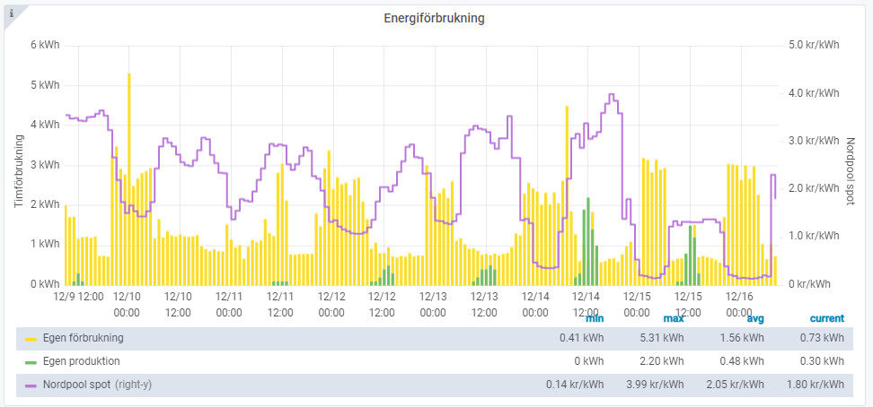

Med elpriserna i SE4 fick jag lite akut brådis att få till styrningen på vår IVT C7. Kopplade en Shelly Uni på ext-plinten på Regon och faktiskt satt den till alternativ 1 i meny 5.7, dvs. kompressor, tillskott och varmvatten stängs av helt.
Så nu kan jag styra pumpen av/på via Home Assistant, praktiskt. Har gjort en snabb automatisering på att den körs bara när priset på Nordpool spot är under dygnsmedel. Hållt lite koll under dagarna nu för att se att inte rörsystemet blir för kallt men det ser ut att fungera bra.
Beställde också en klase DS18B20-sensorer (stöd native att koppla in i Shelly Uni) för att få till mätning av framledning och returtempen, så jag kan akutstarta pumpen om det skulle närma sig för låga returnivåer.
Intressant, men blir det inte rätt många timmar pumpen kan vara avstängd d.v.s. pris över dygnsmedel?T tompaah7503 skrev:
Jag styr också min C7 fast via Husdatas H60 via HA. Jag kan stänga av min pump max 4 timmar annars blir det för stora variationer i innertemperaturen. Det är såklart subjektivt och beroende på hus, utetemperatur mm.
Jo, det är i praktiken på nätterna den kör.I Izze skrev:Intressant, men blir det inte rätt många timmar pumpen kan vara avstängd d.v.s. pris över dygnsmedel?
Men det passar oss bra, vi är för det mesta hemma på dagarna och eldar i lokaleldstäder när vi är vakna.

Hur har det blivit med temperaturen i huset då pumpen varit avstängd pga högt elpris? Det är inte så att du har en graf med tempen inlagd? Gärna tillsammans med utetemperaturen.
Skulle kunna ta en graf på det men det blir nog tyvärr alldeles för missvisande, så jag låter bli.J Jonas_Otto skrev:
Vårt hus är gammalt, ungefär halva använder vi inte så det har vi avstängt men radiatorvattnet cirkulerar där ändå (enkretssystem, ventilerna i kopplen sitter fast). Rören går i kallgrunden och där isoleringen har delvis fallit av. Det finns ingen isolering uppåt (ingen alls).
Sammantaget har vi ett mycket stort energiläckage i dagsläget som gör att hur vår innertemperatur ser ut är troligen väldigt långt ifrån hus med mer normala förutsättningar. Vi är också vana vid att leva lite primitivt så att det är 15 grader på morgonen är inget som vi någonsin mått dåligt av och således inget vi akut prioriterat att göra något åt.
