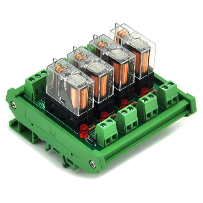

Om hålkompatibelt relä finns är det ju bara att byta, en ful men fungerande variant är ju att köpa bara ett optokopplarkort istället o sätta fyra "riktiga" relä bredvbid.
Jag är ju inte främmande för att fräsa bort jordplanet på undersidan för den delen...
Svaret är att det gör man inte. För det finns ju inga?? Inte för under 1000 kr eller så. Och nånstans där kan man lika gärna göra ett själv.
Lämpligare relän är inte hålkompatibla där håller sig de olika anslutningarna på varsin "planhalva". Nu ska vi väl inte överdriva problemen vid en användning som i ditt fall och med de mått och steg du tar.
Annars kan man ju tänka sig att du tar reläer med sockel och för DIN-skenemontage då behöver du bara en ev transistor för att bättra drivningen om inte pinnen mäktar med. Ev kan du då välja spolspänning tex 12, 24 VDC som är vanligare och billigare. Och då finns inga problem vad gäller isolationsnivåer man får bra kvalitet för ganska lågt pris där.
Men som sagt inte överdriva problemen, med din avsäkring och försörjningen med en pol till PE är det åtminstone inte direkt personfarligt. Och BobbyOne menar ju att relätypen är ok.
Mitt enda kriterie förutom funktionen är att huset under inga omständigheter får brinna ner pga. något jag pillat på. Gipsvägg är ju bra och elektronik är ju självslocknande...
I fas två när jag fått ihop alla övriga funktioner ska det upp ett "bakplan" av stål för de grejer som ej hamnar i väggrack. UPS och batterier ska in i stålskåp med täta fogar. Då har jag hunnit med två nyårsfirande också. Det är roligt att drömma! Och sakta beta av en o en.

Ja det där ser ju lite mer seriöst ut.
