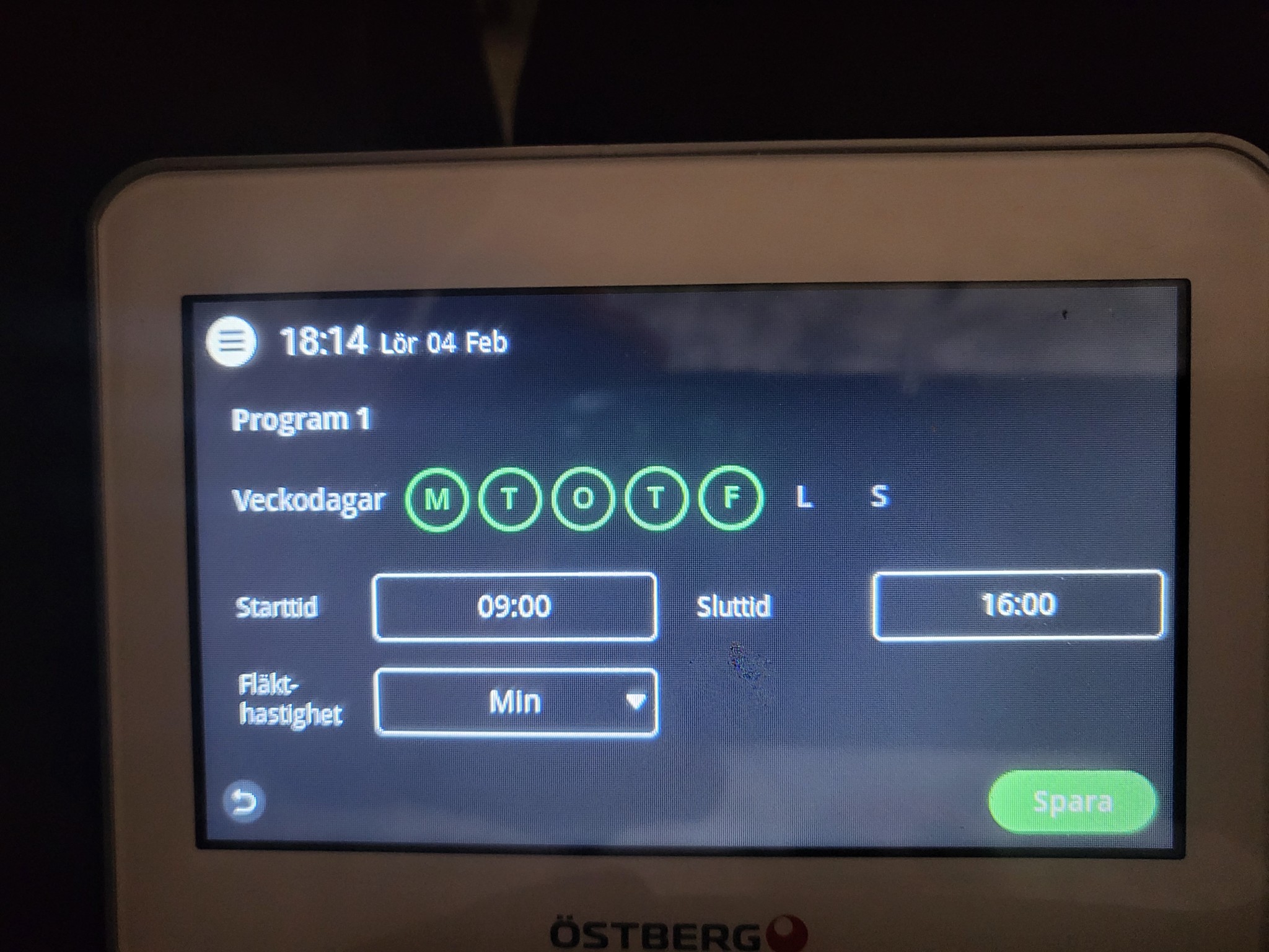

Undrar vad amatörer och proffs tycker om att köra ventilation på schema?

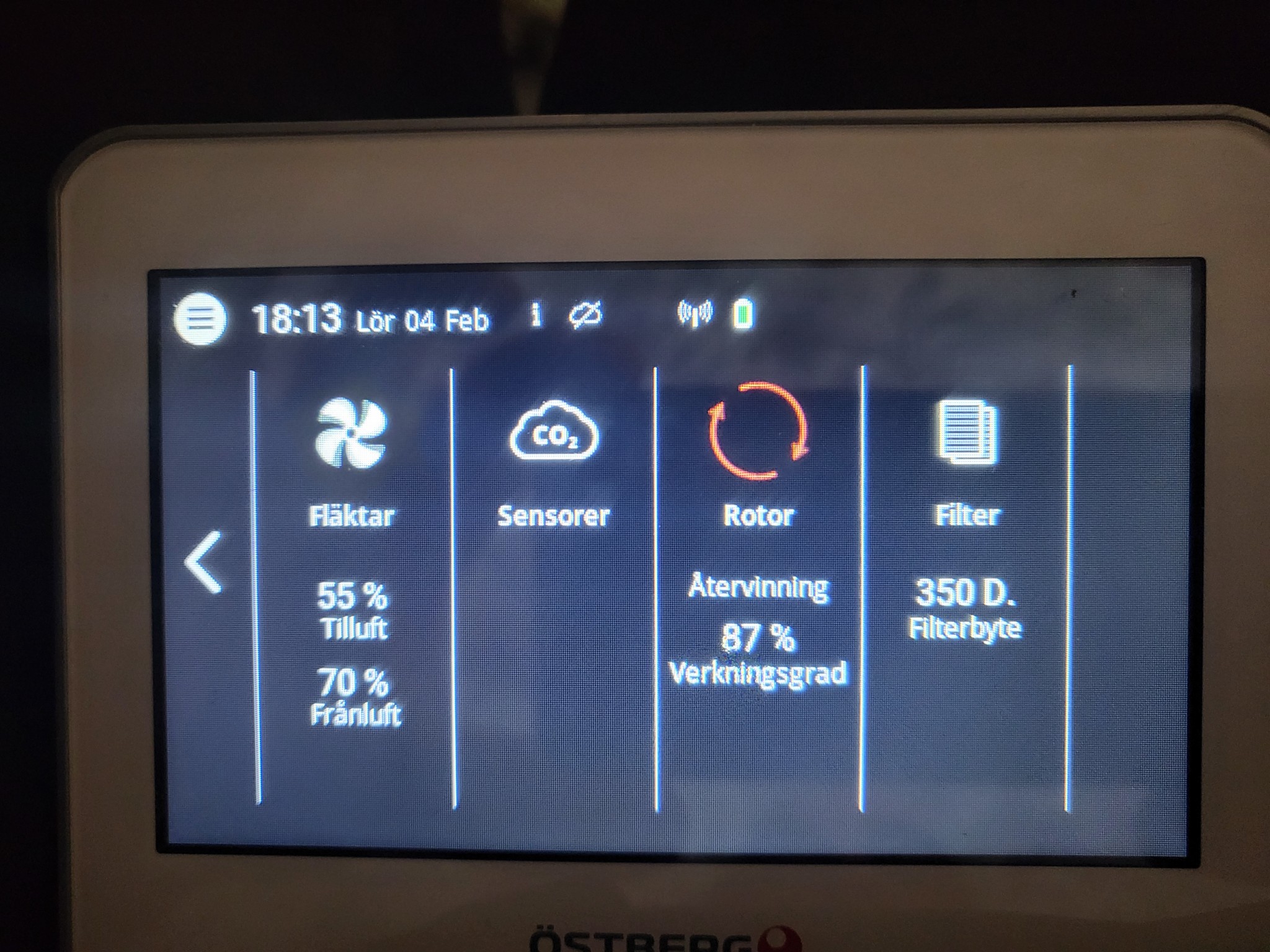

Har tilläggsisolera vinden med 50cm lösull och upplever nog egentligen ingen ekonomiskt vinst ännu tyvärr. Inomhus klimatet har dock blivit enormt mycket bättre då fuktigheten fått nerifrån 55% till 35% tack vare ftx anläggningen. Enplanshus med källare ifrån 1966.
En undran är då. Är det värt att gå ner i fläktvarv "borta läget" tex när man jobbar? Normal läget går tilluft på 55% och frånluft på 70%. Medans i
Borta/min läget 23% tilluft och 30% frånluft.

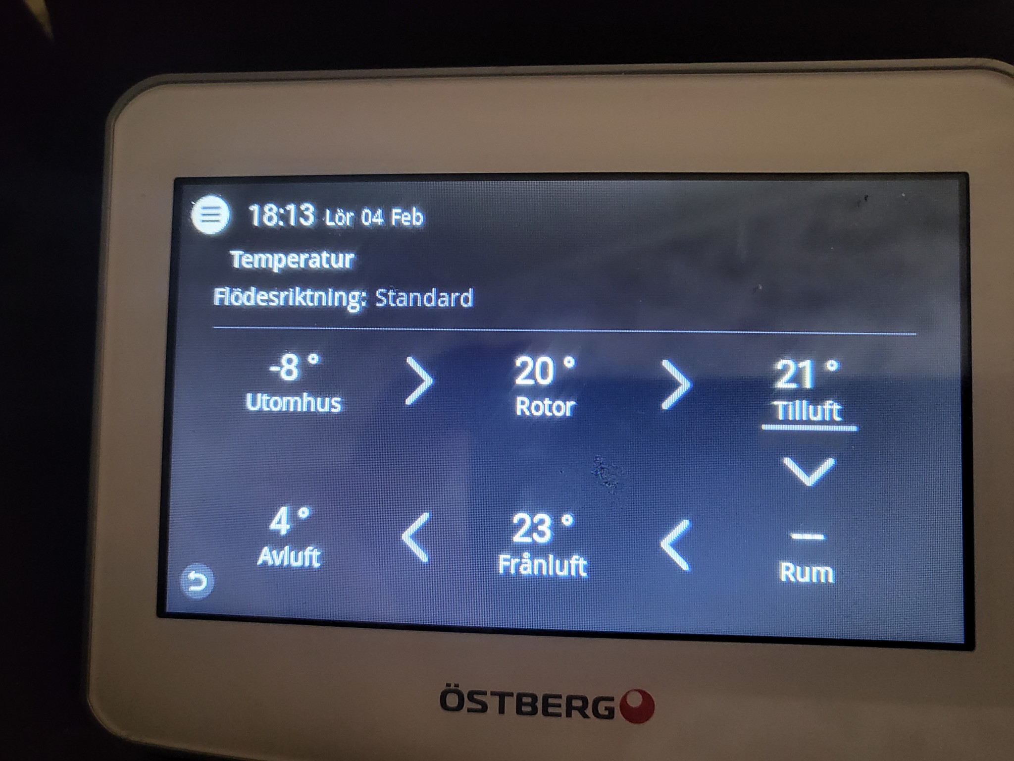

  • Digital termostat med temperaturvärden för inomhus och utomhus, flödesriktning, datum och tid.
  • Ventilationssystem-display visar fläktstatus, sensorer, återvinning, filterbyteinfo. Datum och tid syns också.

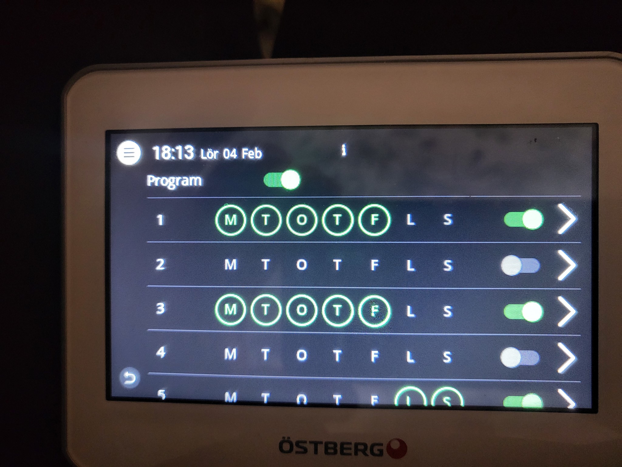

  • Digitalt kontrollpanelsschema för veckoprogram, gröna markeringar visar aktiva dagar.
  • En digital display visar inställningar för veckodagar, start- och sluttid för ett program, märkt "ÖSTBERG".

Allt ser ju riktigt bra ut, så du kan ju göra ett försök även om det nog inte är så väldigt mycket att spara på den manövern, känns det som.
Däremot så tycker jag att du har ganska kraftigt förhållande med till-/frånluft, men det är säkert ok i din bostad.
Oavsett. Gör ett försök och se hur det blir.
Du kanske skulle kunna börja med att ändra bortaläget till 32% tilluft och 40% frånluft.
