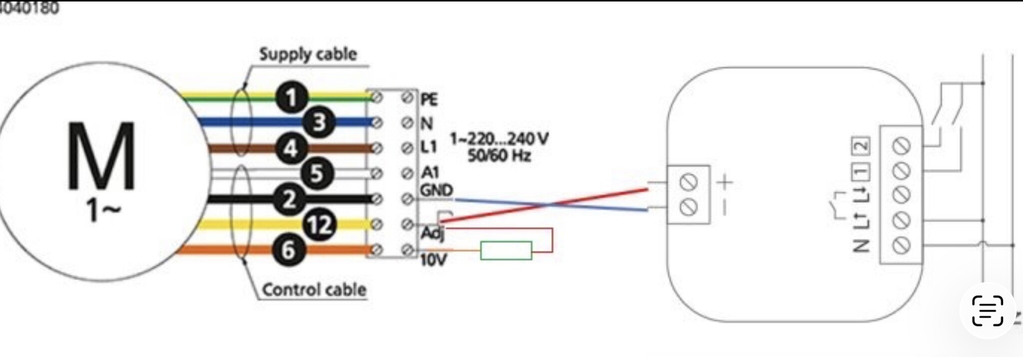

Okej för är det ofarligt kan jag ju testa tänkte jag, har lite såna där vanliga små motstånd liggande. Antar det inte är något större effekt så att "vanliga" motstånd kan användas.
Men med fläkten menar jag alltså inte själva motorn utan den slingan/loopen på 0-10V som styr varvtalet. Men det kanske var det du menade också? Vet inte hur den reglerar men bara antar det är någon elektronik inblandad... Det är den jag inte ville paja.
Ja jag menar själva motorn med sin tillhörande drivelektronik och ingång 0-10 V. Det är inget som skadas där öht vid kopplingar från + matningen till styringången. Kortsluter du med en tråd går den bara på maxvarv så att stötta med 10 kOhm är helt ofarligt även för CTR.
Du får testa och se om det blir bättre då kan du ev prova lite andra värden också om det inte blir tillräckligt.
Nu tog jag tag i detta och kopplade in 10kOhm enligt bild, mellan Adj och 10V. Nu kan jag gå lite högre, upp till 8V, förut var max 7V. Om jag vill nå 10V, vad ska jag prova med för värde på motståndet då? Steg alltså 1V, men 2V kvar... Är inte med på om jag ska höja eller sänka och i hur stora steg.
Nu när motståndet är inkopplat så blir det 4,8V när Plejd är strömlös. Men det gör kanske inget, bra att ha ventilationen inte lägger av helt. Sen när Plejd är påslaget så styr den ner spänningen. Så här är det just nu med 10kOhm inkopplad:

Du får välja lägre värde på motståndet har du lite olika testa med några kohm mindre. Sen varför stannar det vid 76% i din tabeöl?
Sen som sagt är allt vettigt behöver du knappast gå högre än 8 V heller.

76-100% blir alla 8V var det jag menade, den maxar vid 76%. Ok ska testa med lägre och se vad som händer.
Ligger på 6,1V i normaldrift idag så måste inte maxa nej.

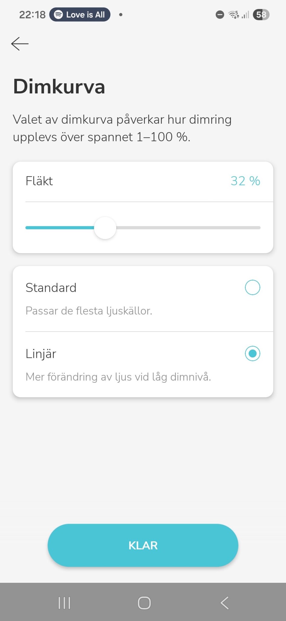

Det funkar kanon. Det som var lurigt när jag provade första gången var att skalan var logaritmisk. Dvs 50% på skalan var inte 5v. Jag fattade inte det förrens senare. Finns som inställning i plejd appen.
