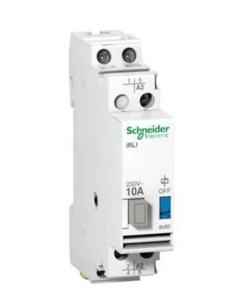

Då borde väl något i denna stil passa?
Finns det någon liten 24 volt AC trafo som kan monteras på DIN-skena?
Arbetsström relä med en växlande och en slutande kontakt, märkström 10A, spolspänning 24 V AC märkspänning 250 V AC, mod.bredd 1
Finns hur mycket som helst på nätet av impulsrelän 24 VAC och trafo i modulutförande, bara söka.
Den du visar är nog dyr den.
