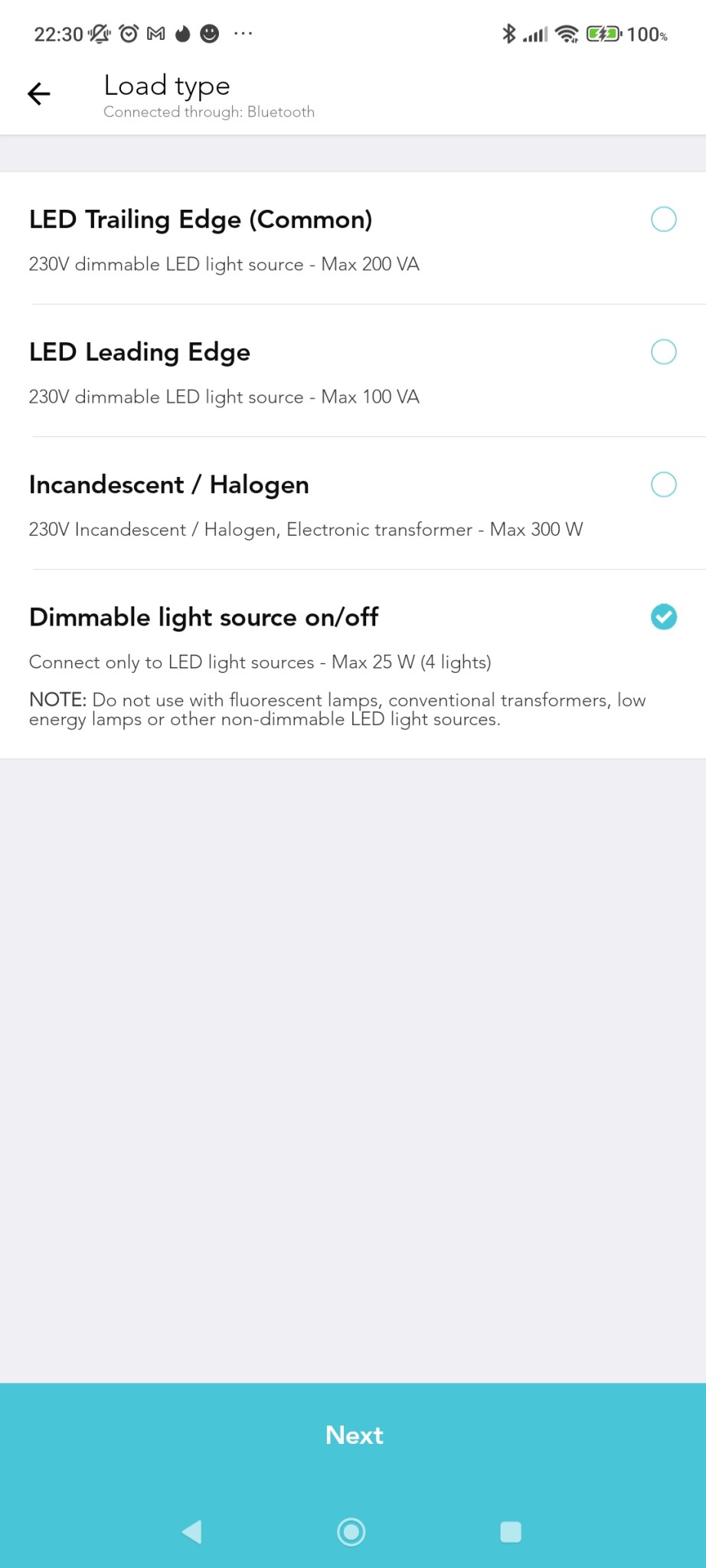

T tomasfr skrev:
Det går ju att ställa in i Plejd att lasten är ej dimbar, så det borde väl vara okej? Dock endast LED-ljuskällor, av någon anledning.
(Se screenshot i [länk] )
  • Skärmdump av en app för belysningsstyrning visar LED och halogen ljuskällval.
ja det kan man men bör ej göras då de kan brännas pga för hög belastning. Det står även enbart av och på för dimbara ledlaster.
