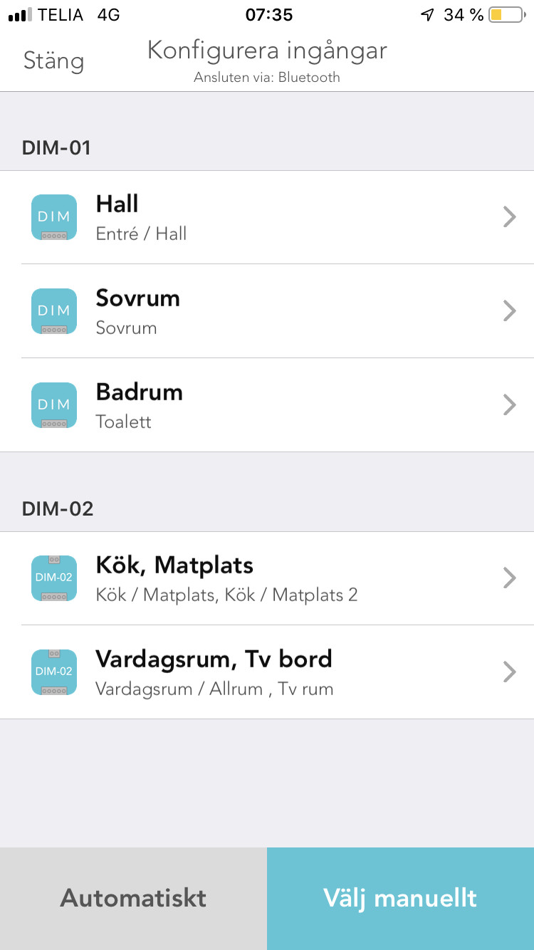

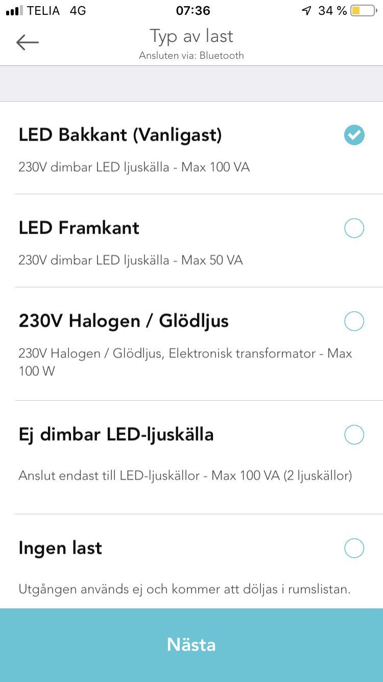

Har plejd installerat i huset och har upptäckt att badrummet och sovrummet brusar elektriskt när jag dimrar ner. Har kört LED framkant på mina lampor men när jag väljer LED bakkant så är de tysta.
Är det något problem att köra Max 200 VA? Det blev väldigt ljust så valde det men med max effekt på 50%
  • Skärmdump av appinställning för val av ljuskälla med LED Bakkant markerad som aktiv.

Du väljer väl lastinställning efter vilka ljuskällor du har?
Det har väl inget med ljusstyrkan att göra?
Håller med men får inte ihop det. Har två olika puckar som visar olika inställningar i appen. De som är inställda på bakkant funkar fint. De andra låter om jag kör framkant med 100VA. Detta trots att det är samma lampor överallt
  • Skärmdump av appinställningar för olika typer av ljuskällor och deras maxbelastning i VA/Watt.
  • Skärmdump av en app för konfigurering av ljusinställningar med olika rum benämnda som "Hall", "Sovrum" och så vidare.
Fattar inte vad du menar? Ställ in allt på bakkant då eller vad är problemet?

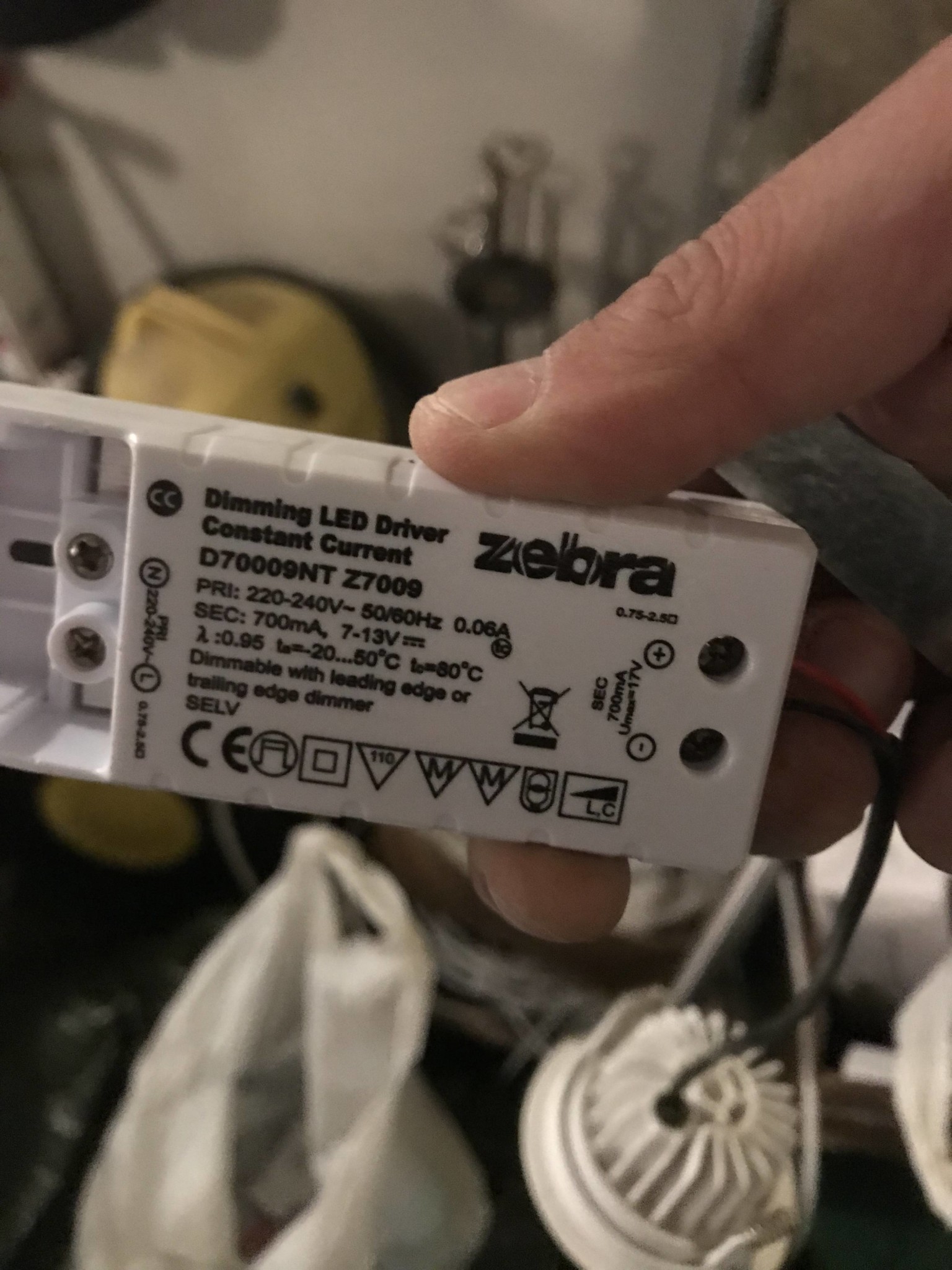

Dessa lampor är det jag har
  • Hand håller en dimbar LED-driver från Ziebra med teknisk info och säkerhetssymboler.
