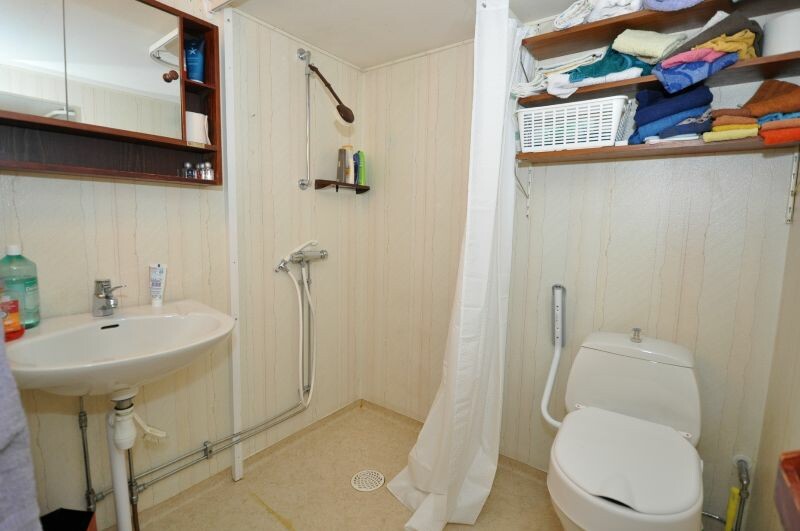

Dags att komplettera tråden med ytterligare en uppdatering. I början på 2022 så blev det till slut dags att ta tag i renoveringen och avsluta det gamla badrummet från 1985. Det visade sig att det uppstått läckage kring golvbrunnen som till slut försvagade bärigheten i golvspånet så mycket att det gav upp.
Det blev total utrivning av hela ytan. Gammalt uppreglat golv revs ut och väggarna åkte bort och badrummet byggdes ut med nästan en meter för att få in en mindre bastu. Istället för uppreglat golv så isolerades den gamla betongplattan med EPS-betong och sedan blev det vattenburen golvvärme på. Väggarna kaklades istället. Några extra hantverkartimmar fick läggas på att bygga in en upplyst nisch i duschen där schampooflaskor kan stå, istället för att stå och skräpa på golvet. Layouten behölls i övrigt, men misstaget med duschen från det tidigare badrummet korrigerades. Takhöjden är numera 2,10 istället för 1,90 som i det gamla badrummet.
Just nu står det en avfuktare och torkställning i bastun. Det beror på att tvättstugan just nu håller på att renoveras. Bastun används.
Ventilationen är en speciallösning värd att nämna. För att slippa störiga och fula rör så gjöt jag in platta ventilationsrör i golvet och sedan drog jag upp dem i en vägg i tvättstugan och sedan ut i skorstenen. Finns bara ett ställe där röret är synligt. Den fuktstyrda fläkten klarar att trycka luften bra genom den slingrande röret. Hade det inte fungerat hade jag fått komplettera med en till fläkt i tvättstugan men nu behövs inte det. Det finns ett luftintag till bastun från verkstadsrummet och sedan ligger det ett rör i taket från bastun som mynnar bredvid fläkten. Värmen från bastun driver luft genom bastun och sedan skickar fläkten ut den via den vanliga badrumsventilationen. Det fungerar, men för säkerhets skull drog jag fram el till ventilen i bastun så att jag skulle kunna sätta in en fläkt vid behov.
Nischen i duschen är något jag verkligen rekommenderar. Ja den kostade några hantverkartimmar och belysningen kanske är overkill men det är jätteskönt att slippa alla flaskor på golvet.
Som en abrovink så använde jag exakt samma kakel och klinker, samt samma design på kommod, som i badrummet på övervåningen, som byggdes om 2012. Jag vet inte om det kvalificerar mig som tråkmåns eller något annat, men det känns bra.
Jag är fortfarande nöjd med den tidigare målningen som gjordes. Den höll badrummet i helt okej estetiskt skick i 36 år. Godkänd livslängd.
Lägger in en av bilderna på badrummet från 2011 som referens. Före och efter.
