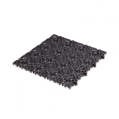

Det vi främst var rädda för var färgsläpp i duschen, backupplanen var att lägga dit mörka bergoplattor ifall det skulle bli en massa färgsläpp men det har vi alltså sluppit hittils. Även en fallskyddsmatta borde funka för att dölja släpp.
