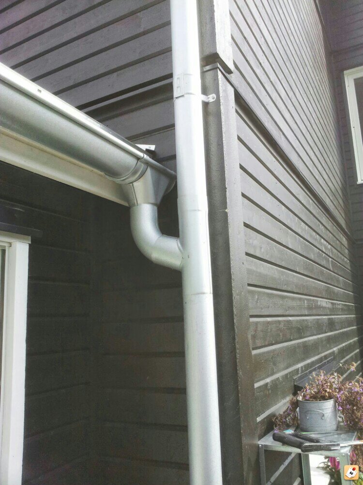

Skall sätta upp hängrännor på uterummet och beställde alla (trodde jag) delarna på Byggmax, Wijo är tydligen underleverantör. Jag skall ansluta uterummets takavvattning via ett grenrör, se bild.
Men jag får inte inkommande stuprör att gå ned i grenröret (har testa med en avkapad bit), har jag fattat något fel eller ska detta inte gå? Måste jag ha den förkrympta änden ändå?

Har inte provat byggmax rör men de andra stora leverantörerna så går det att få ner vanliga rör i t-rören. Och det ser ju ut som t-röret på bilden är muffat upptill. Om du nu inte lyckas få i det med lite våld så får du ta och låna en krymptång alternativt försöka krympa med en hovtång.

Sålänge det ute står Lindab tryckt överallt på de famla detaljerna så brukar det fungera bra. Lindab kör av någon anledning med udda mått runt 87 istället för 90 som övriga, iaf sist jag jobbade med dess produkter.

Lindab 90 mm funkar ihop med t.e.x plannjas men 100 mm stämmer inte med varandra och 80 vet jag inte.Goteborg skrev:
Min uppfattning är att det dimensionsmässigt inte är något problem att blanda Lindabprodukter med övriga, iaf inte när det gäller rör. Plannjas ränna fungerar inte optimalt med Lindabs.
[ 87mm kommer troligen från att man någon gång i tiden avrundat 3,5" till 87mm (25mmx3,5=87,5mm). Dimensionen används även av utländska tillverkare. ]

Ibland får man ta i för kung och fostervatten för att få ihop delarna.
Det hjälper ibland om man sprutar lite 556 på delarna.

Tack för svaren, felet är nog att det är av olika fabrikat, fick inte den nya utkastaren att passa på min av kapade provbit heller. Provbiten kommer inte från huset utan från garaget och det är olika fabrikat på dem. Förhoppningsvis passar husets stuprör på grenröret. Det visar sig imorgon om det inte regnar... Och om det inte regnar behöver jag ju ingen takavvattning. Moment 22
