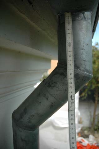

Äntligen har jag fått tummen ur och börjat montera Plannjas skarprörsvinklar på stuprören. Huset är i gammal stil och denna detalj är viktig.
Jag saknar dock rekommenderade längder på den lodräta biten direkt under omvikningskupan. Helt klart har Plannja lagt till extra plåt för att kunna anpassa (korta) längderna. Det blir också snyggare med en längre bit plåt under en tratt. Tittar jag på riktigt gamla stuprör och hängrännor utan trattar är anslutningen lödd direkt i hängrännan och sedan en lodrät bit på runt 15 cm. Detta skulle kunna vara en ledtråd.
Någon med klart besked om rekommenderat mått? Gäller alltså skarprörsvinkel ansluten till omvikningskupa. Man gör naturligtvis som man vill, men det är inte läge att testa för materialet är dyrt.
Va kul att finns fler än jag som tycker det är viktigt med skarpa rörvinklar. Jag är till och med så nördig att jag vill ha fogen inåtvänd, precis som det var förr (i alla fall här i Skåne där hängrännor sällan fryser igen).
Men jag tror inte finns någon riktig gammal standard på just det avstånd du frågar efter. Förr i tiden anpassade man stuprören efter gesimser med mera. Våra stuprör som vi lät tillverka i samband med att vi bytte tak för några år sedan ser ut så här (se bild). Avståndet från hängrännan till vinkeln är 15 cm. Diametern på våra stuprör är 90 mm.
