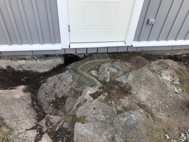

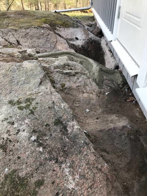

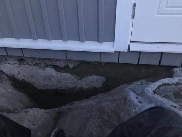

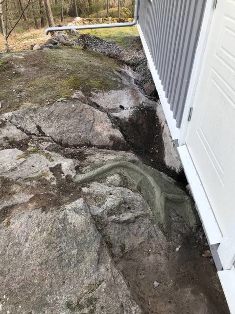

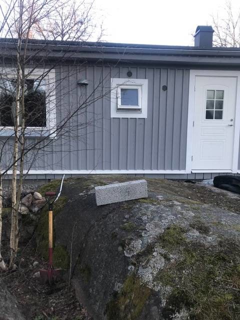

Är ny här och hoppas på kloka råd. Bröt upp badrumsgolvet och kunde ta upp sex hinkar med vatten ur en klippskreva i , den extremt låga, grunden. Vi har berg i grunden och berg utanför som lutar mot huset. Veckor utan regn har skrevan inte fyllts på, men det är ändå fuktigt.
Har försökt mura igen och täta hål i muren, samt gett oss på att skära dräneringsskåror i berget, men det kändes ogörligt.
Ska be om bygglov för ett altantak, som kanske kan blockera en del av regnvätan. Orkar inte bryta upp 60kvm golv för att få en bild av hela grunden. Då kan vi inte sova där när vi är på plats och jobbar. Jobbigt redan nu utan toalett och vatten. Sambon vill ta ett rum i taget.
Råden vi fått: 1. Riv och bygg nytt. 2. Gjut platta m golvvärme i hela huset för ca 800 000 kr. 3. Gjut golvplatta endast under badrummet. Förslag 1 och 2 går bort då vi lagt våra pengar på inköpet av huset.
Jag har fattat så mycket att vi måste lägga kapillärbrytande i skrevan, plasta hela grunden, lägga på en isolerande matta o sätta in luftavfuktare. Är orolig att vattnet rinner vidare och orsakar nya problem någon annanstans. Dessutom undrar jag om ett gjutet badrumsgolv skulle försvåra luftcirkulationen som krävs för att avfuktaren ska vara effektiv. Vore väldigt tacksam för alla bra råd vi kan få! Känns som att drömstugan blivit en mardröm. Det mesta måste vi kunna göra själva.
