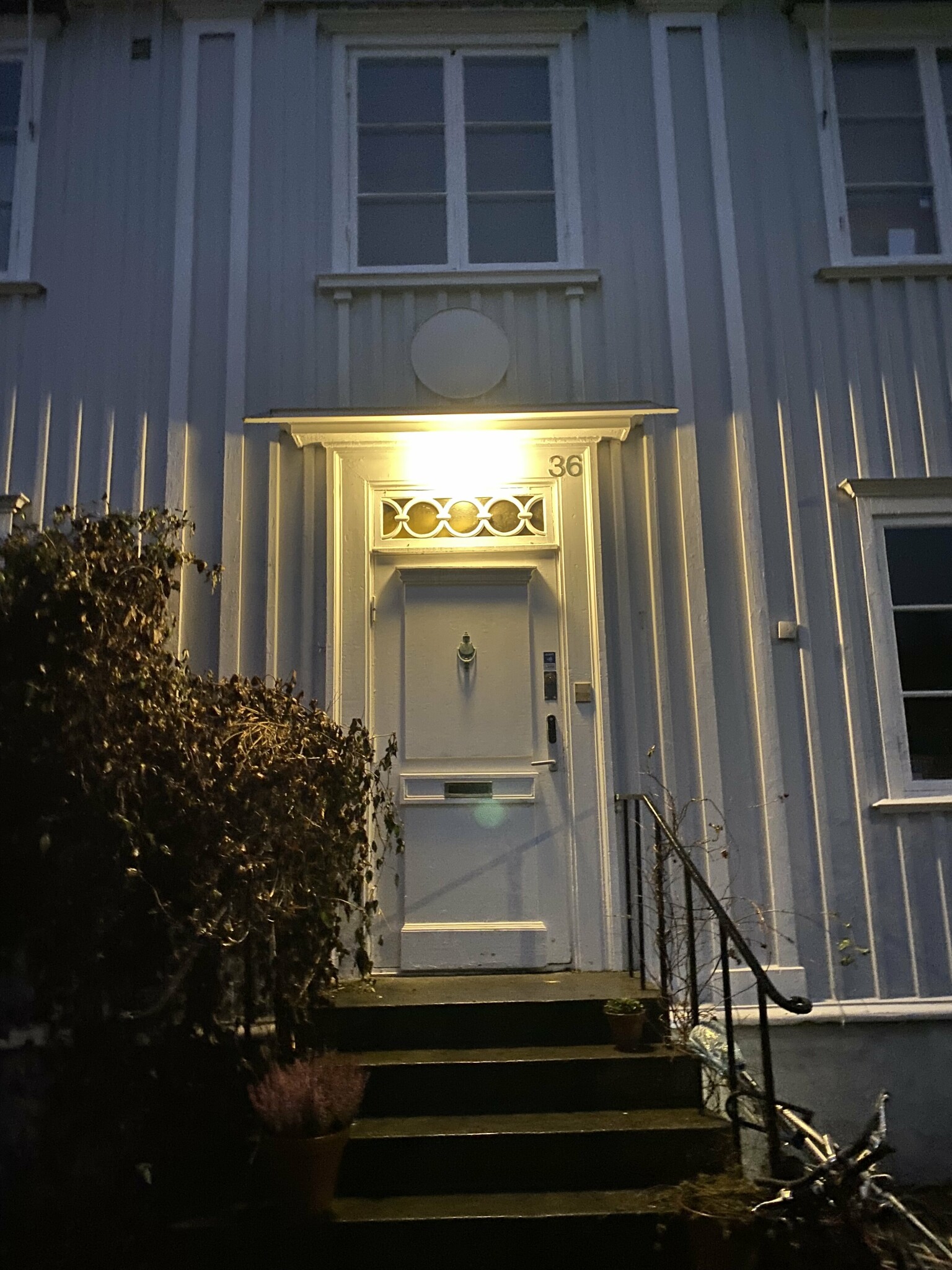

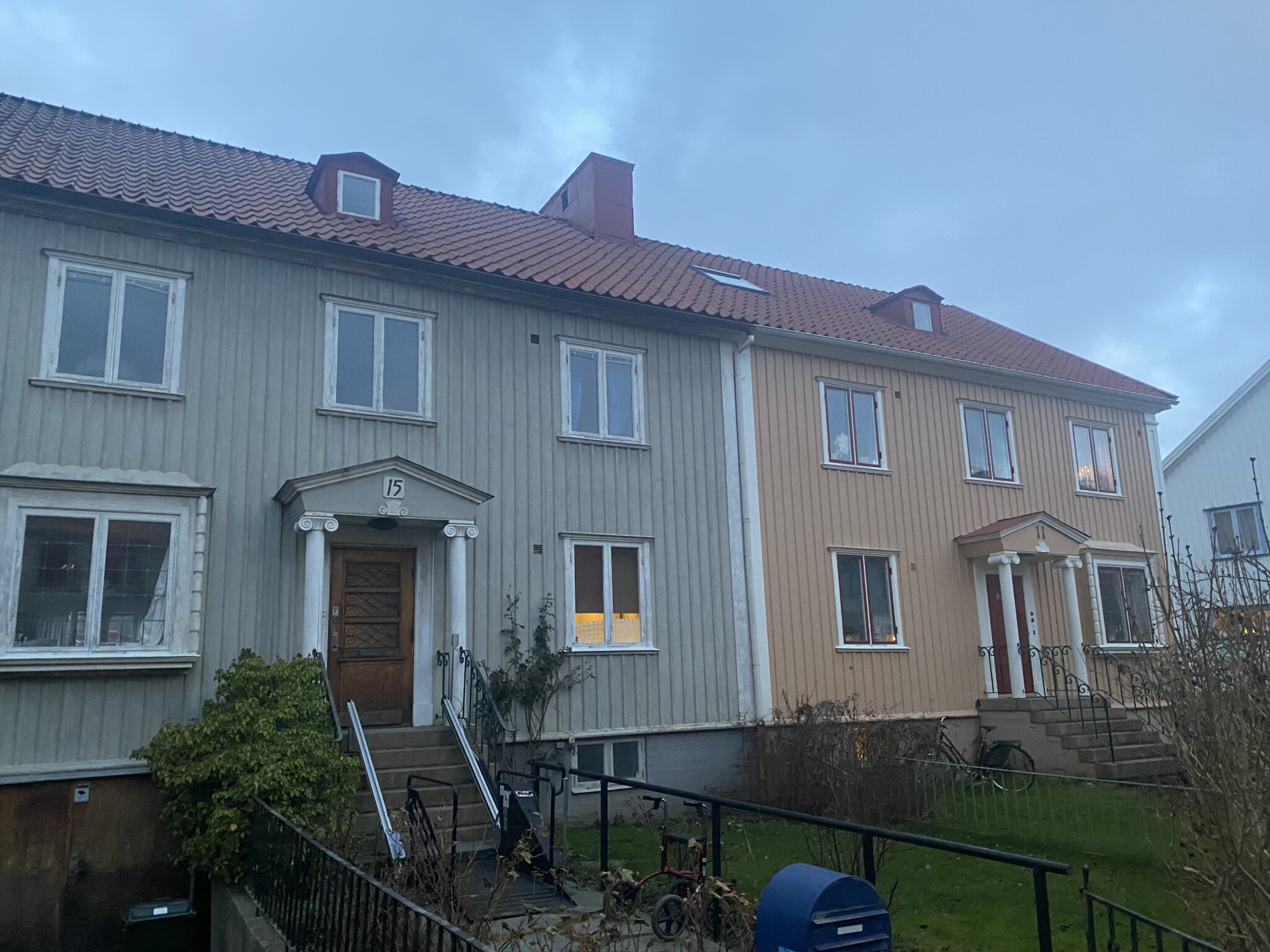

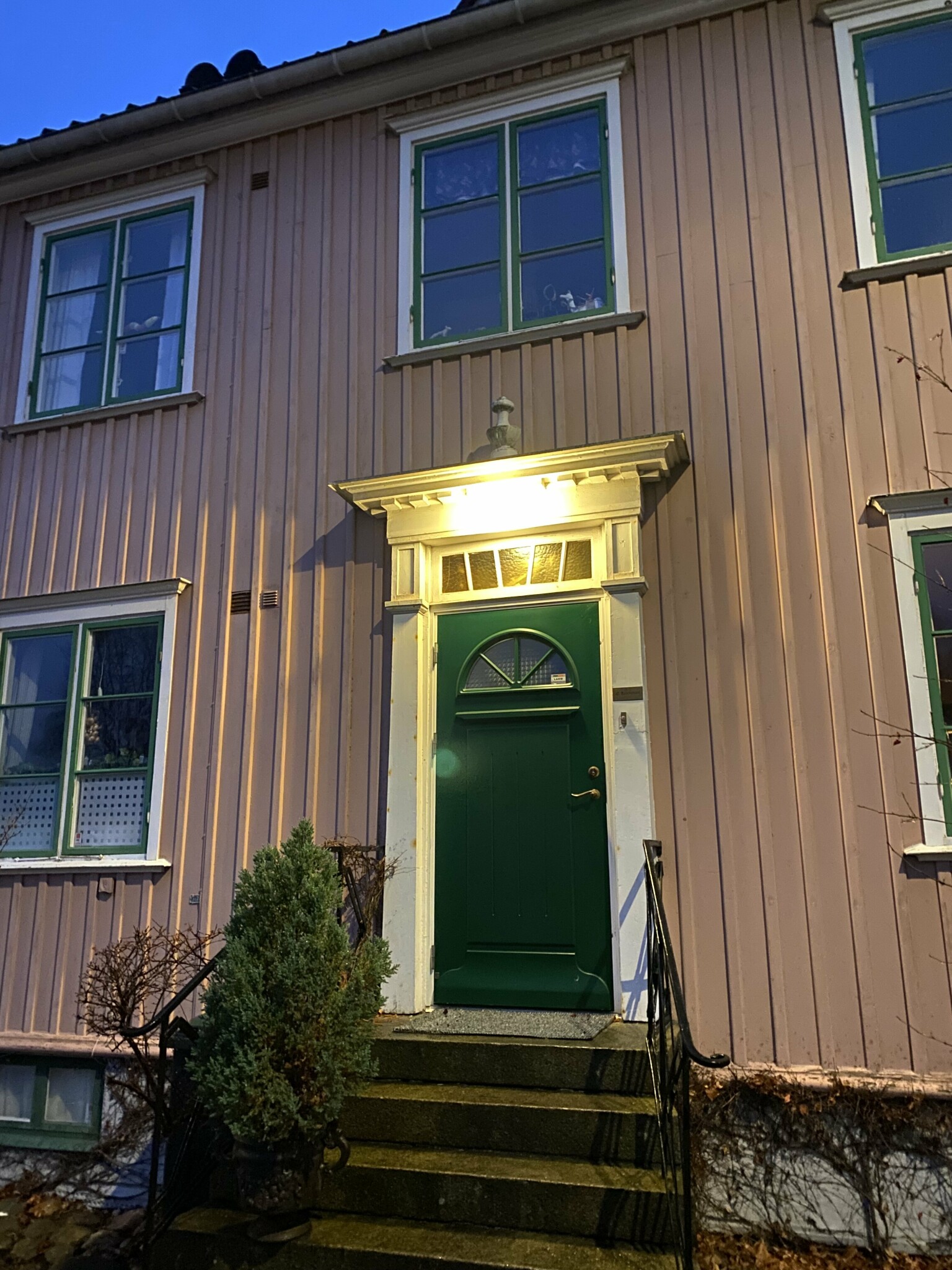

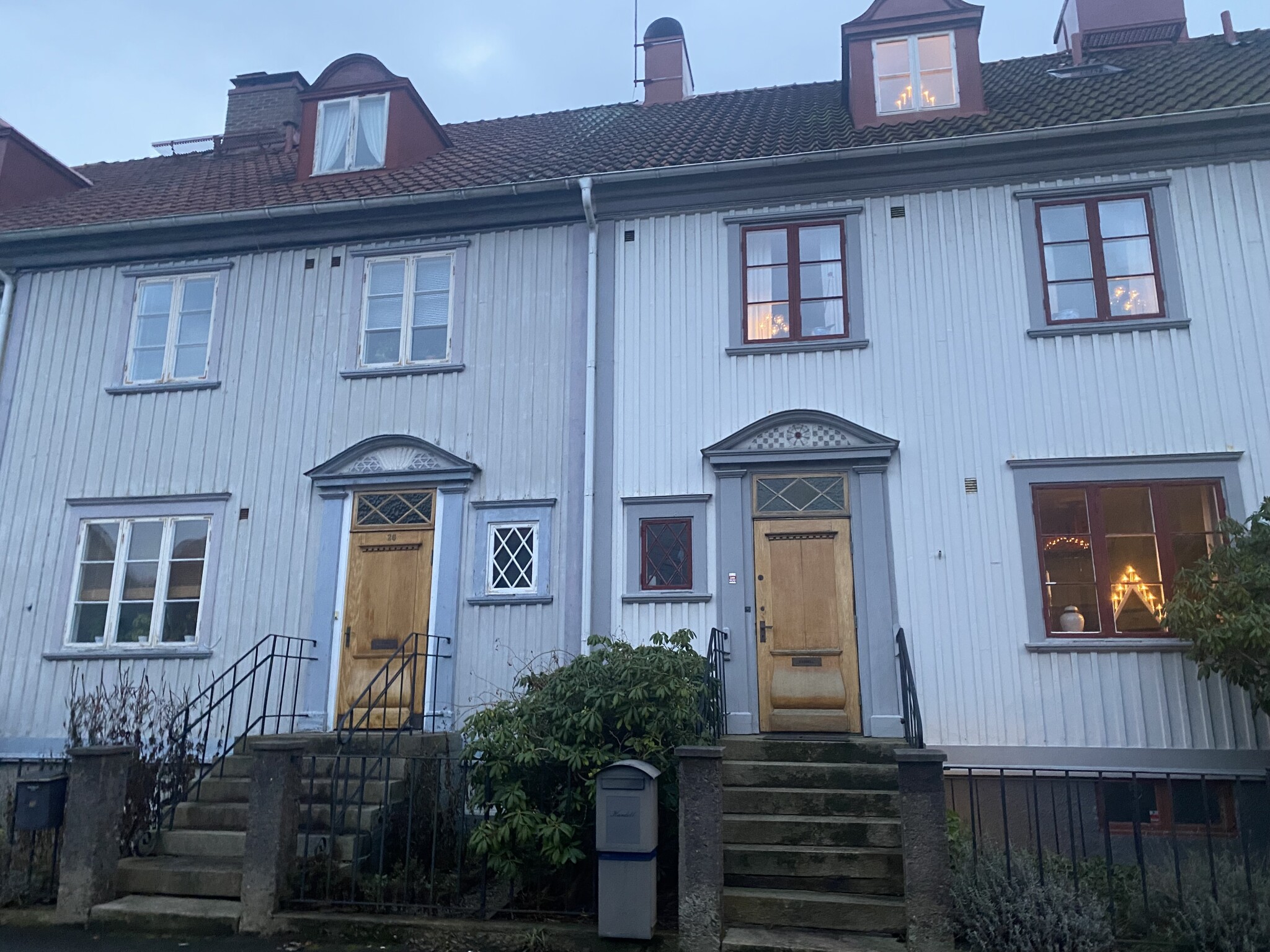

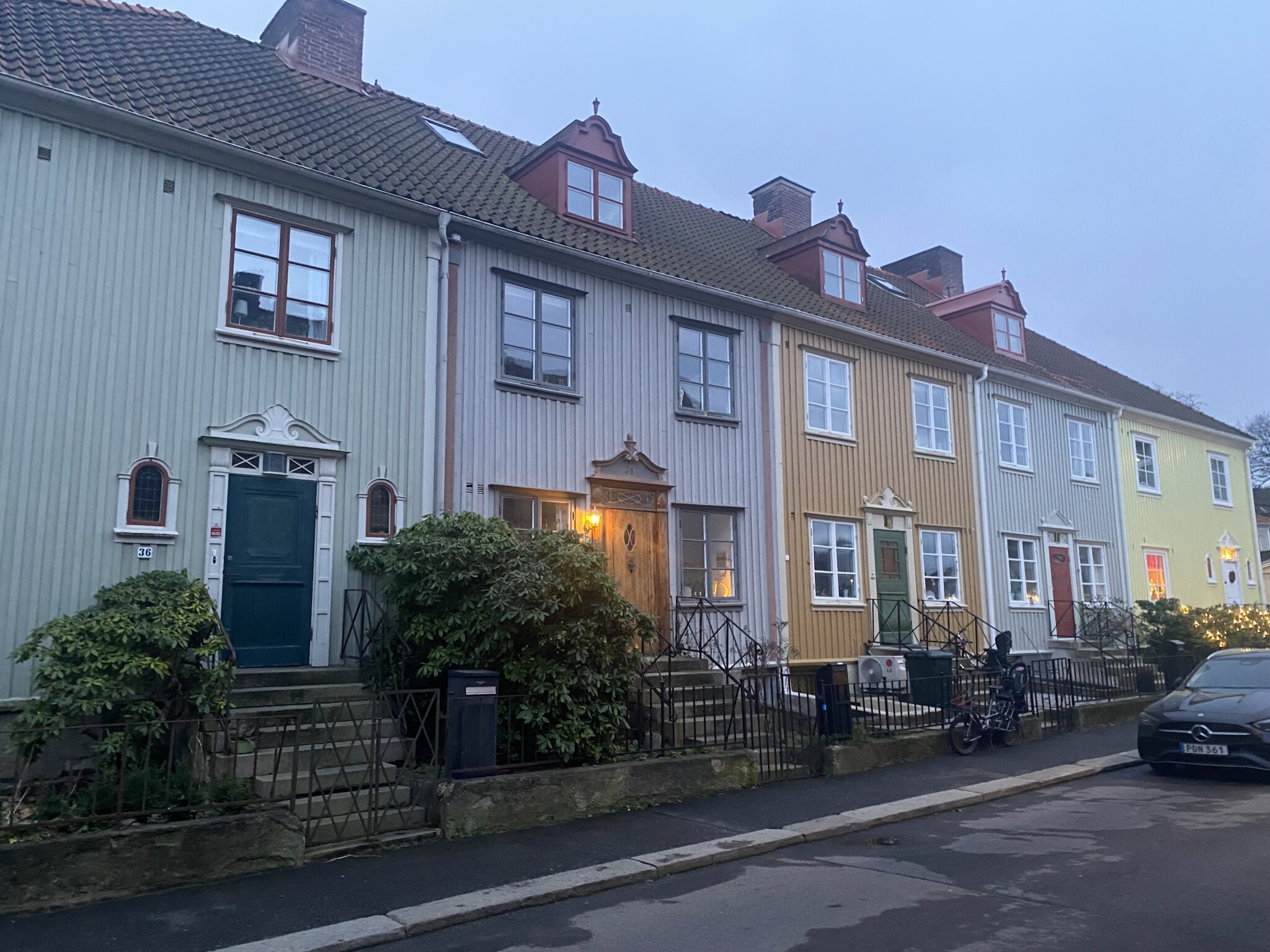

Har nyligen flyttat in i ett radhus med en något tråkig träfasad. Många grannar i området har fina stukaturer runt och ovan sina fönster och dörrar (se bilder nedan).
Försökte googla men hittade inte så mycket.
Vart hittar man dessa och vad är de gjorda av? behöver man tänka på något särskilt när man monterar dessa?
Tack på förhand! 👏

Hör med ett snickeri som nytillverkar dörrar till äldre hus, de bör kunna hjälpa dig med detta.
Men börja med att ringa kommunen och kolla om det krävs bygglov för fasadändring.

Vad är det för ålder på radhuset?
Byggdes ca 1940
Vilken stil är det på radhuset i sig? Tänker att det kanske kommer se lite märkligt ut om er del går i en "äldre stil" än de övriga.
Stilen är densamma som de på övriga bilder.
