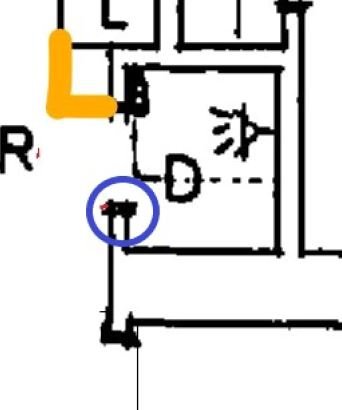

I samband med renovering planerar vi att utöka dusch yta. Därför undrar vi om vi kan ta bort den blå cirklade "stubb" i bilden, som används för att fästa dörr?

  • Del av ritning med blåmarkerad stubbe intill duschutrymme som används för att fästa en dörr.
Det beror på. Används karmen för att fästa en dörr lär den inte gå att ta bort.
Mer går inte att säga utifrån given information.
Hej
Tack för svaret.
Nej den kommer inte att användas för att fästa dörren. Jag borde också nämna att den tjocka väggen "stubben" hör ihop till är bärandevägg.
