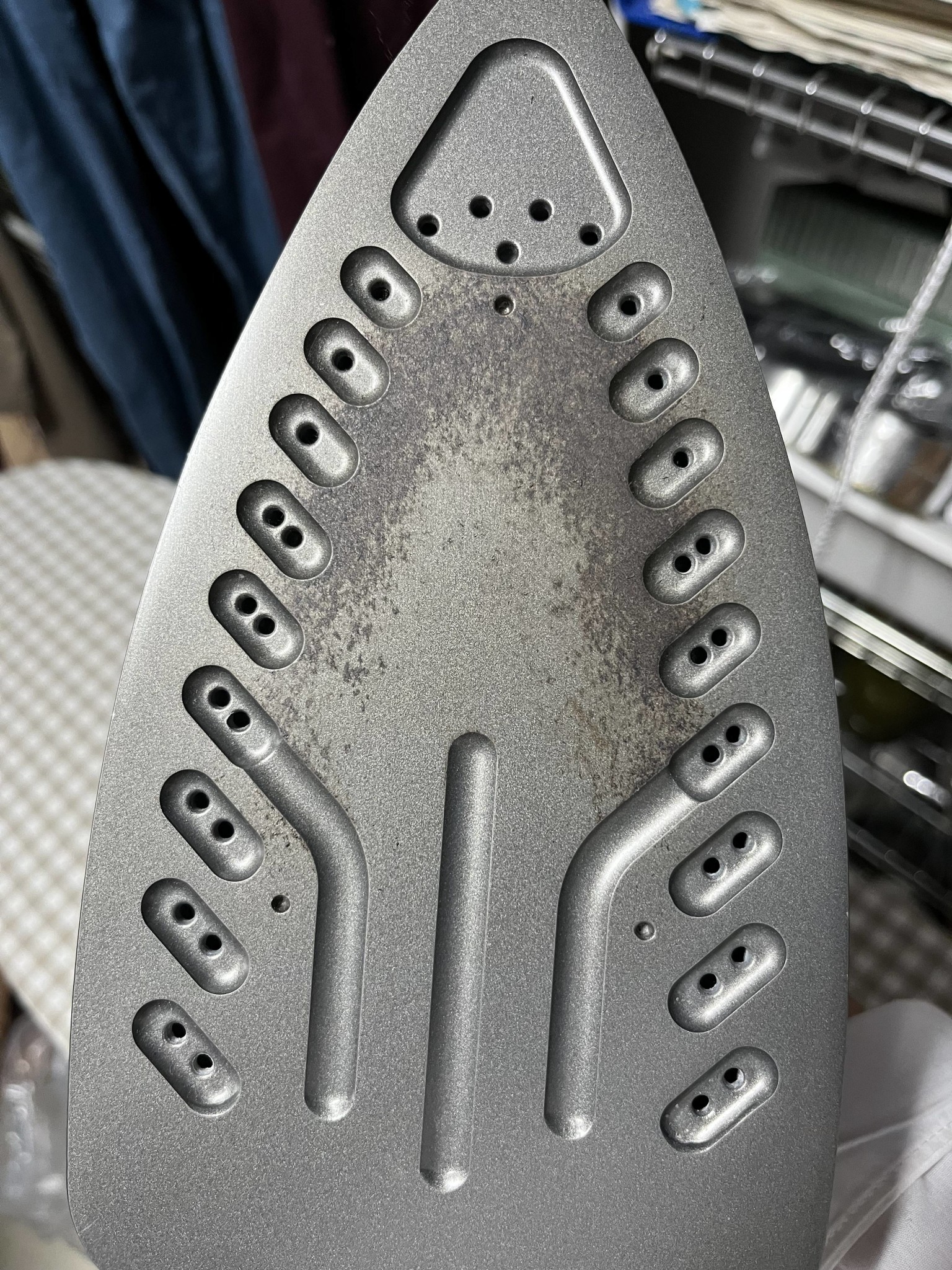

Jag har ett strykjärn som är några månader gammalt. Har nu blivit svart under och färgar ibland av sig på ljusa kläder. Tips på hur man kan ta bort detta?

Jag testar alltid såpa mot allt
I detta fall hade jag blött en bit tyg med såpvatten och låtit ligga på kallt strykjärn nån timme. Sedan gnida med trasa eller skrubbsvamp (obs med vit baksida, inte grön som repar)

Bottenytan är i stål. Jag kör med Svinto. Även om det blir små repor så fungerar järnet ändå.
