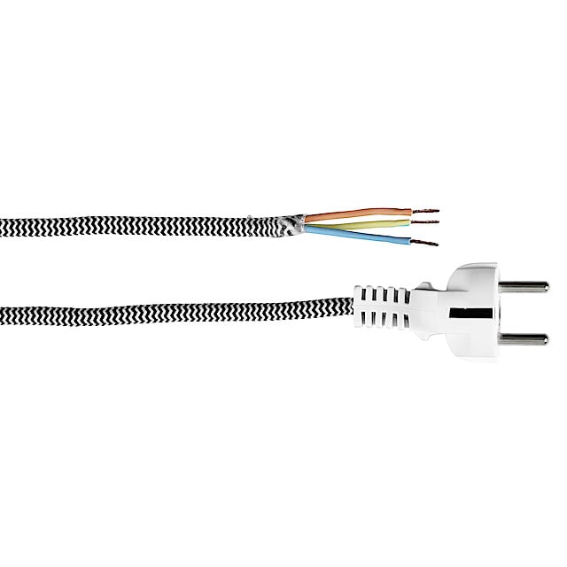

Du behöver inte kasta strykjärnet ännu, kosta på det en ny sladd, kostar inte mycket med en fräsch tygklädd kabel. Förhoppningsvis löser det både jordningen och ger ett snyggare utseende.
Mät på samma vis efter bytet.

Betyder detta att just jord kabeln har avbrott någonstans mellan kontakten som jag inte har rört från fabriken och andra sidan kabeln, den lösa?
Ja. Köp en ny kabel. Till strykjärn brukar det vara tygklädd kabel för att den inte ska smälta om den kommer åt sulan.

E etompau skrev:
100 kr och du får en helt ny kabel.
[länk]
