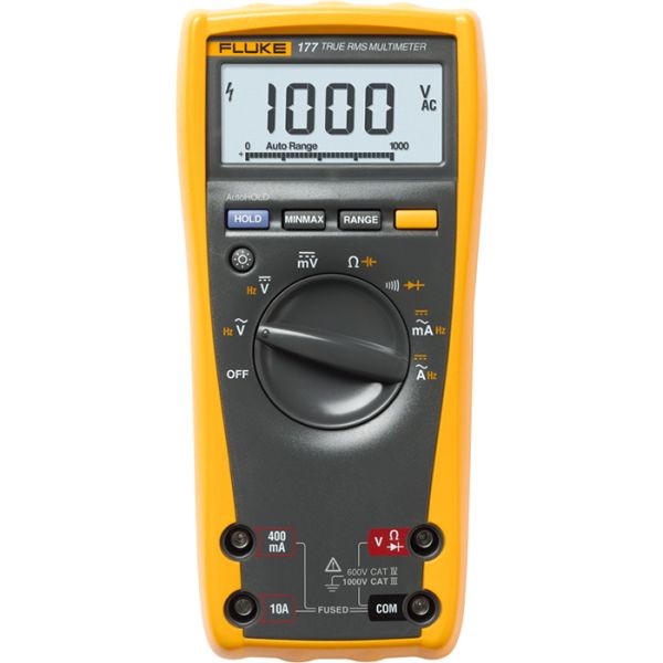

Strykjärn höljen strömförande, hur skall jag kolla upp?
Jag har en multimeter (vet inte alls hur den funkar) men vet ej hur jag skall vara säker om strykjärn höljen är strömförande...
Kabeln på strykjärnet som min fru har använt i många år har gått sönder, har tejpat den men till sist så gick det gnistor från den i min frus hand.
Min fru vill ha just det strykjärnet pg a den är lätt och så bra så jag bestämde mig att öppna den och korta ner kabeln och koppla in alla tre sladdar .
Jag ville ändå kolla upp så den inte är strömförande och kollade med en Testmejsel och lampan i den lyste rött både på undersidan av strykjärnet och på ovansidan av den men bara i uttaget som min använder alltid i vardagsrummet som inte är jordat men i köket får jag inget utslag på testmejseln.
Jag vill vara hundra procent säker att min fru inte skall få ström i sig så tänkte jag kanske kolla upp med en multimeter men jag vet ej hur jag skall mäta och veta exakt om man får en stöt om man kommer i kontakt med strykjärn höljet.
Tacksam för svar om vad jag skall ställa in multimetern på och hur jag skall veta om den är strömförande.
P.S. Jag har en lampa i vardagsrummet som tänds och släcks om man rör vid den, den är kopplad också i ojordat uttag och touch delen på den aktiverar också lampan i testmejslet fast vi har använt den i många år och inte fått stöttar så jag misstänker att det är vanligt att testmejsel visar, indikerar men att det har med att uttaget den är kopplad till är inte jordat?
Tacksam för svar och snälla inga andra kommentarer som inte har med min fråga att göra...
Multimetern är en FLUKE177, se bild.

1. Beröringsfria testpenneor är inget bra instrument för att mäta på elgrejor. De ger ofta osäkra utslag.
2. Vrid instrumentets vred till ohmmätning (ohmtecknet) Sätt mätkablarna i COM och V/ohm-uttaget. Mät mellan stickkontaktens stift och metallhöljet på strykjärnet. Där får ej finnas någon förbindelse, instrumentet ska visa på öppen förbindelse=stort resistansvärde
Mät mellan stickkontaktens jordstift och metallhöljet på strykjärnet, där ska finna förbindelse=lågt resistansvärde.
Och första testet, för att se att allt funkar, sätt test-stiften mot varandra och se att det visar 0 Ohm.

Hur viktigt är om V eller Com kabeln skall sättas mot vad, spelar det någon roll?
E etompau skrev:
Mellan stickkontaktens stift och metallhöljet på strykjärnet.E etompau skrev:1. Beröringsfria testpenneor är inget bra instrument för att mäta på elgrejor. De ger ofta osäkra utslag.
Det visar ingen indikation alls.
Mellan stickkontaktens jordstift och metallhöljet på strykjärnet.
Det vandrar som f... från 1.2 till 600 och sen växlar till k och M till höger
Avbrott, dålig kontakt eller något mätfel. Åtgärda eller kassera strykjärnet.M marko11 skrev:
Ett strykjärn blir inte direkt strömförande om jordförbindelsen saknas.M marko11 skrev:
De jordade delarna på järnet ska stå i direkt kontakt med jordblecken på stickkontakten, resistansvärde kanske 0,5 ohm
Vet du vad du håller på med? Om inte, så köp ett nytt strykjärn.
Nej, den är inte strömförande, men om det varierar så mycket på jordningen på ett och samma ställe är jorden tveksam. Dvs, om det blir något fel i den i framtiden skyddar den eventuellt inte som den ska.M marko11 skrev:
