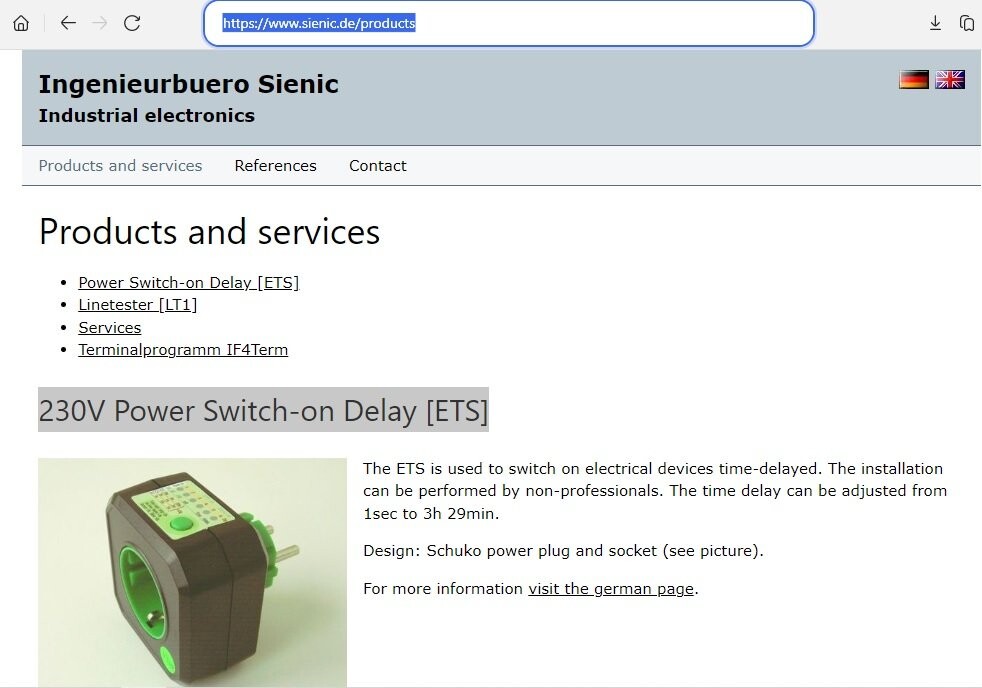

Behöver något liknande denna till sommarstugan pga att efter strömavbrott så startar fibermodemets wifi-del så långsamt att några av mina "smarta" enheter tröttnar och hinner lägga ner verksamheten. De tröttnar helt enkelt på att leta efter ett wifinät som inte kommit upp ännu och slutar efter en tid försöka, och förblir därför offline. Irriterande, och det händer inte alltid, men tillräckligt ofta för att det ska vara ett problem.
Det finns givetvis flera sätt att lösa det på men just nu är jag intresserad av en fördröjningsenhet som kan stoppas i ett vanligt vägguttag, och som jag kan ansluta ett vanligt grenuttag till. Mina smarta enheter ansluts i sin tur då till grenuttaget. Vill ha allt flyttbart, ingen fast installation, 230V, 10A räcker. Jag kopplar in alltsammans när jag åker från stugan och kopplar ur det när jag anländer. Någon som vet?

Få se nu, har ju erfarenhet av ett antal olika smarta pluggar, Zigbee, Tapo, mfl, men har inte testat just Shelly eller den konfiguration du föreslår. Har jag fattat det hela rätt nu?
Power On Default Mode sätts till OFF, i och med detta så stängs Shellyn automatiskt av så snart strömmen återkommer efter strömavbrottet.
Timern har dock konfigurerats till Auto On 300 (sekunder), och den automatiska avstängningen i steget ovan, direkt efter att strömavbrottet är över, triggar då Timern som slår på efter 5 min? Och sen förblir enheten på till nästa strömavbrott, om jag inte omkonfigurerar via tex WiFi?

Jaha, då har jag köpt en Shelly Plug S med stöd för Matter. Den fungerar precis som Anders243 tipsade om, Off när strömmen återställs i det uttag den sitter i, och sedan mha Auto On satt till 300 så slår pluggen på 5 min senare. Elegant. Massor med möjligheter att konfigurera än det ena, än det andra. Stöd för script också. Jag ska givetvis leka lite med den för att se vad den kan. Har väl dock lite funderingar kring integritet, och kommer kanske att välja att så långt det är möjligt undvika molnuppkopplingar, aviseringar, email, övervakning etc. Fördumma den till en offline strömplug med tillslagsfördröjning, kanske. Jag får se. Gillar även att den är såpass nätt i formatet, det gick tom att använda de närliggande uttagen i grendosan trots att det satt en Shelly Plug bredvid. Tack Anders243, för tipset 👍
