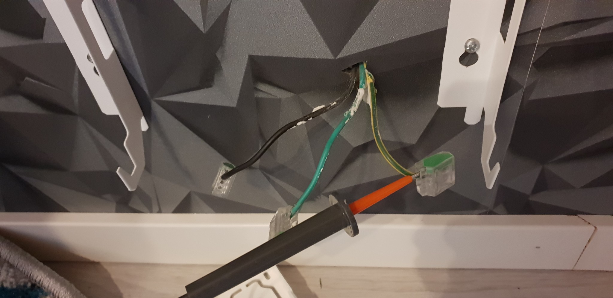

Ska strömmen gå i huset när jag testar en sådan elmätare med två spetsar? Vi provade i grön/gul och vars en gång i grön och svart. Då gick strömmen bägge gånger. Är det normalt? Ska inte lamporna i testar en lysa bara?

  • Exponerade elkablar med färgade ledningar grönt/gult och svart utan skyddskåpa mot en vägg med grafiskt mönster.
Är det säkringen eller jordfelsbrytaren, som slår av ? Vad är instrumentet ställt på för skala?

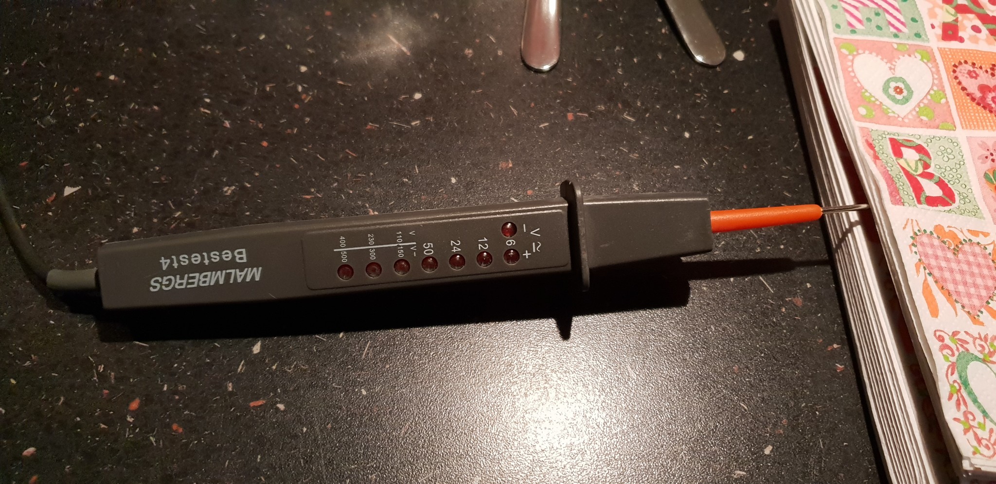

  • En jordfelsbrytartestare på en mörk bänkskiva bredvid en skiftnyckel och anteckningsbok.
mäter du mot jord så slår JFB av.
mät mellan grön och svart så ska du se att det funkar.

Glöm att testa mot jord då löserJFB direkt ,, det gör nästan 100% av mätinstrument av den typen
Verkar vara svårt att ta reda på testarens impedans, men mycket tyder ju på att det är något fel på instrumentet. 30 mA ( vanligt för jordfelsbrytare ) motsvarar ju en resistans på c:a 7,5 kOhm mellan t.ex. fas och skyddsjord och så lite ska det nog inte vara ( jag vet ej ). Du får prova med ett annat instrument eller försöka få tag på specen för instrumentet.

Följdfråga : vad i instrumentet drar så mycket som 30 mA ? Någon som vet ? Är det bara diodströmmen ?
Lysdioder!
HasseTeknik
Belastningen är en medveten funktion i alla spänningsprovare, inte bara för att testa JFBer utan för att utesluta induktivt och kapacitivt kopplade spänningar. I bättre spänningsprovare kan man välja att använda denna belastning. Det är lite oroande att Malmbergs verkar ha den aktiv från början då den andra mätpinnen kan ge en farlig ström. På min måste jag trycka in två knappar, dvs båda händerna är upptagna med att hålla i instrumentet.

Lysdioder!
Inser det nu, att om man ska driva 7st LED separat, så går det ju en del ström. Instrumentet är ju inte helt modernt heller.
En sådan spänningsprovare hade jag för 15 år sedan. Fick höra att de inte var godkända längre, förmodligen av den anledningen Bo nämnde. Den var inte från Malmbergs, antar att den bara är brandad av Malmbergs.
GK100
Det ligger en PTC i den också för att kunna fungera med enkel lösning och det stora inspänningsområdet. Och en intermittens på ca: 30-60 s per 10 min intervall så den inte överhettas.
För att komma undan problemet med JFB är det bara att mäta en stund fas-nolla och sen direkt fas-jord då är strömmen nere i nivåer som bör funka. Men som Johan skrev och Bo påpekade bör man inte använda den pga risken för farlig ström genom den åtminstone kall. Och en del incidenter har hänt med den lite större flata av samma typ som kunde dela sig så man stod med kretskortet i handen.
