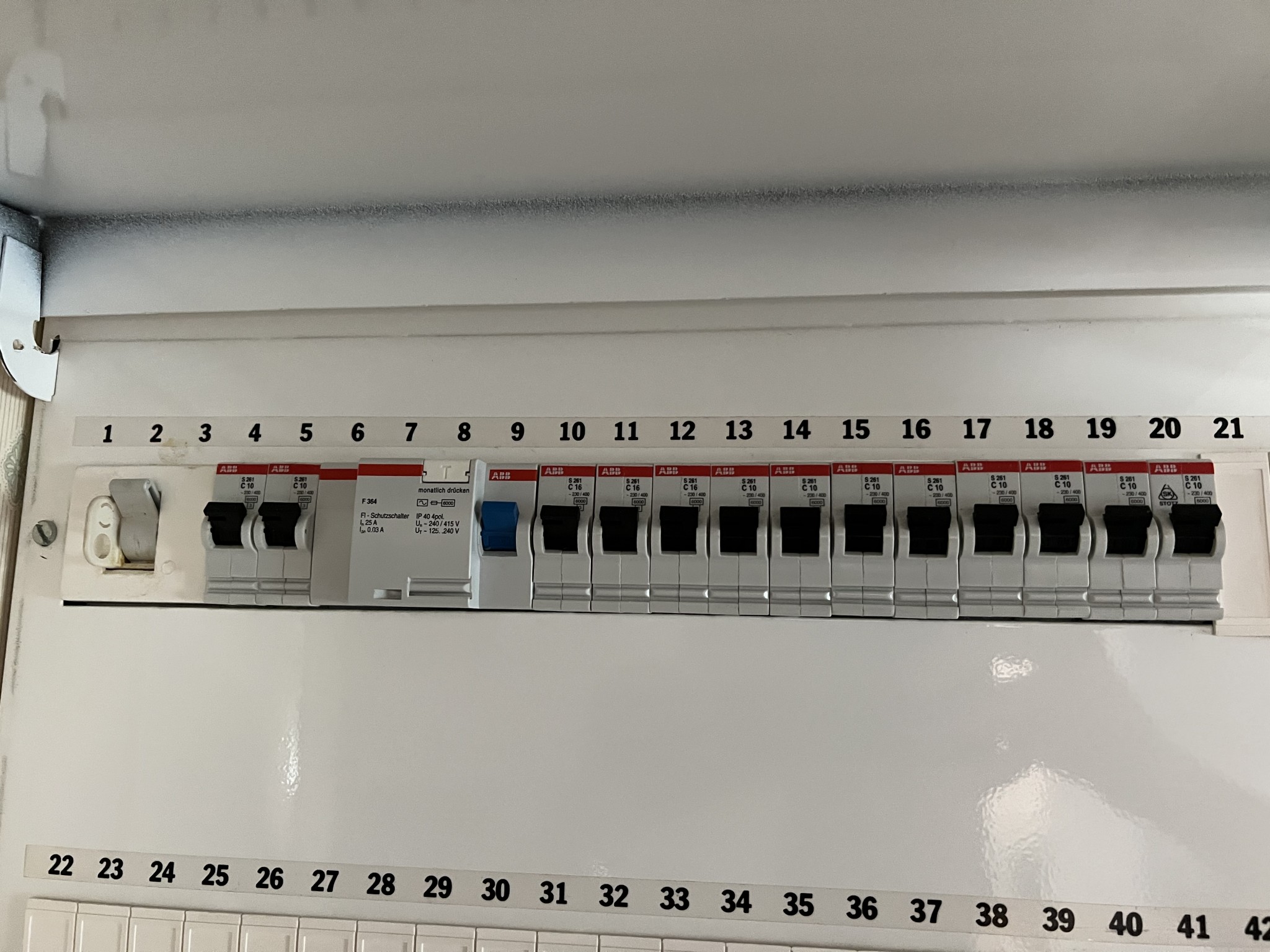

Hur kan det komma sig att jag har strömlöst på grupp 18 men automat säkringarna ser ut som på bilden.
Det som hände var att jag skulle använda strykjärnet. När jag drog ur sladden så blixtrade det till vid kontakten och automatsäkringen löste ut.
Jag provade igen och det blev då strömlöst på grupp 18. Men det ser inte ut som automatsäkringen löst ut.
Jag har provat att slå av och säkringen men utan resultat.
Är det något jag kan göra eller är det dags att ringa elektrikern?

  • Elcentral med automatsäkringar i uppställd position, etiketterade nummer 1 till 41, säkring 18 ser ej utlöst ut.
Fungerar strykjärnet normalt i ett annat uttag?
Om ingen säkring eller jordfelsbrytaren har löst ut, så lutar det kanske mot att trådar har lossnat i uttaget.
Strikt formellt är det tillåtet att byta uttag, om du vet hur du skall göra.
Antagligen har en huvudsäkring löst ut, ser ut att vara den enda 1-fas gruppen på L3.
Fungerar spis som den ska?

Ja strykjärnet fungerar i annat uttag
Det är bara i grupp 18 det inte funkar så spisen är ok
Om en huvudsäkring löser kan hela anläggningen betes sig lite konstigt tex kan belysningen tändas när man slår på spisen
Kolla huvudsäkringarna.
TRJBerg
Tack för svaren. Jo det var en av de tre huvudsäkringarna som fanns i källaren.
