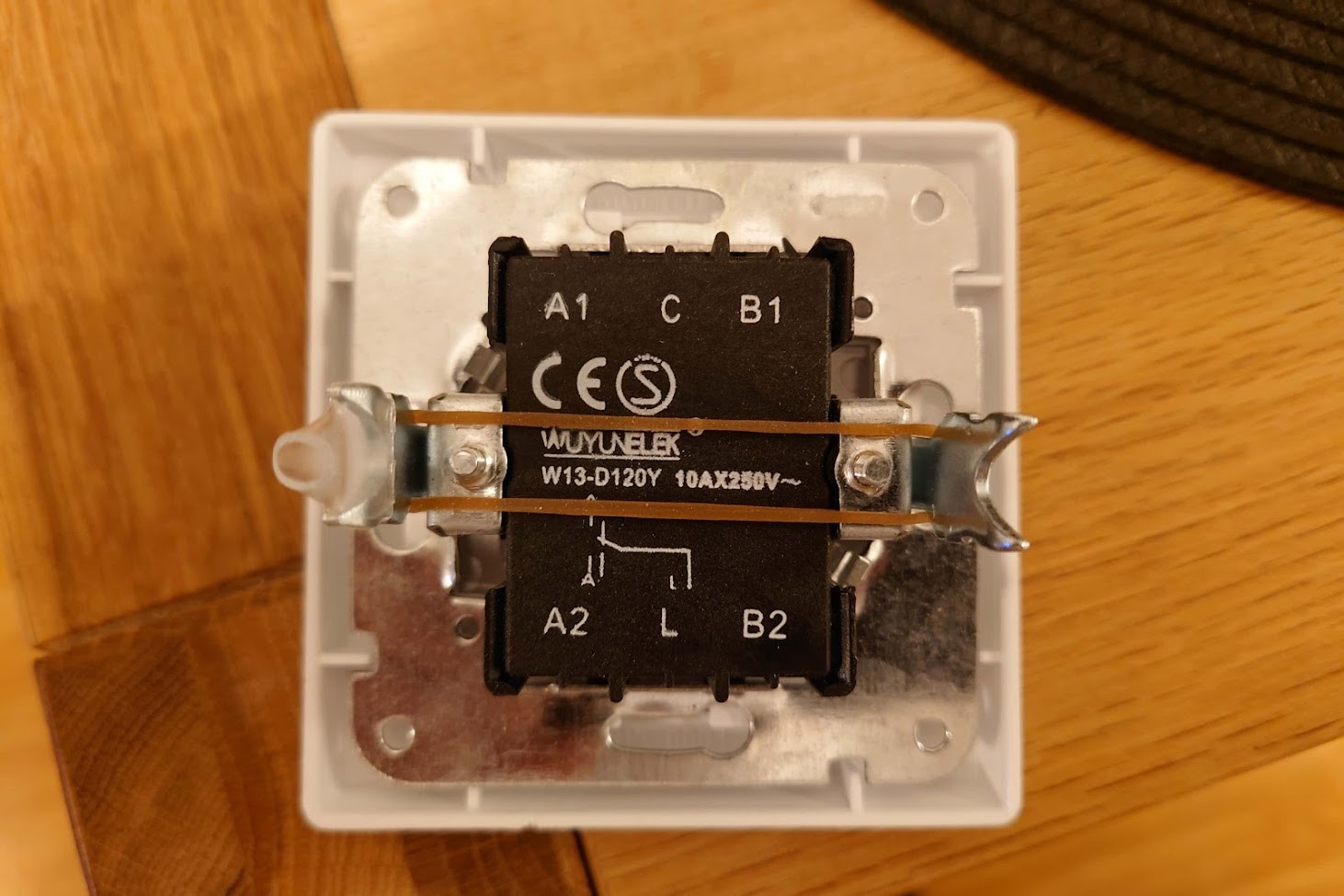

Jag bytte ut en strömbrytare en trappomkopplare när jag renoverade. Just i den slingan kan man tända och släcka på två ställen. Men efter jag satte dit den nya brytaren så går det i bland inte tända lamporna på dom andra brytarna om jag har stängt av lamporna på den nyaste brytaren. Men däremot släcker jag ljuset på den nya brytaren så fungerar dom andra brytarna. Vad kan felet vara?

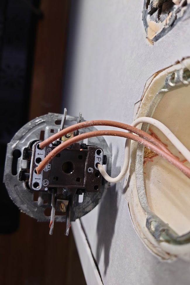

Det sitter tre brytare och denna jag bytte var en trapp. Att jag bytte den var att den var gammal och det gjorde jag i samband med renoveringen. Jag kopplade en brun kabel på A1 och en på A2 och vit kabel på L. Skickar med bild på den gamla kontakten hur kablarna satt och den nya brytaren Elektrisk väggströmbrytare utan täckplatta, installationsvy, CE-märkt, kabelanslutningar synliga.
Öppen eluttagsbox med kablar och skadedelar synliga på väggen.
Ok det är ju åtminstone inte uppenbart felkopplat. Men vad är det där för brytare? Fungerar den som den ska, har du lyckats ansluta ledarna rätt osv? Det är nog där du behöver felsöka.

Gissningsvis har nån eltattare valt brun ledare som fas.
För att vara säker så kanske man skulle behöva kolla vid de andra brytarna o s v.

Eftersom det finns tre brytare inblandade kanske det är så enkelt att du ska kasta om dom två bruna.
Bästa svaret
Det spelar ingen roll vart man lägger mellantrådana på en trappbrytare bara man har fas/tändtråd på L eller P (i dom visade brytarna).
