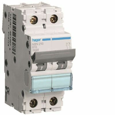

5g2,5 ger möjligheten till 2xF1, 2xN och jord. Sedan när räcker 2,5mm2 inte till 16A??
E elmont skrev:
Dessutom är risken stor att en utav dom två säkringarna skulle lösa ut då det inte finns nått som säger att strömmen fördelar sig lika i trådarna.
Därför har man en såkallad kokgrupp med kopplad säkring liknande Bild på en Hager NBN 216 B16 säkring för elinstallationer.
Följer man tillverkarens anvisningar då får man väl antar att anslutningen är tryggt eller är det du mer insatt i ärendet än tex Siemens och Bosch?
I det här fallet säkras 5 mm2 med parallella säkringar 16+16A vilket kan ge en maxström på 32 A en ledare på 2x2,5mm2 blir 5mm2 och den får säkras med normalt 20 A.
Vi ska även betänka att det handlar om 4 belastade ledare så gängse tumregler om belastningsförmåga gäller inte. För FK 2.5 mm² i infällda rör hamnar man tabellmässigt på 15.5 A vilket utesluter en 16 A smältsäkring så väl som dvärg. Men holländare kanske slirar lite på marginalerna ;)
