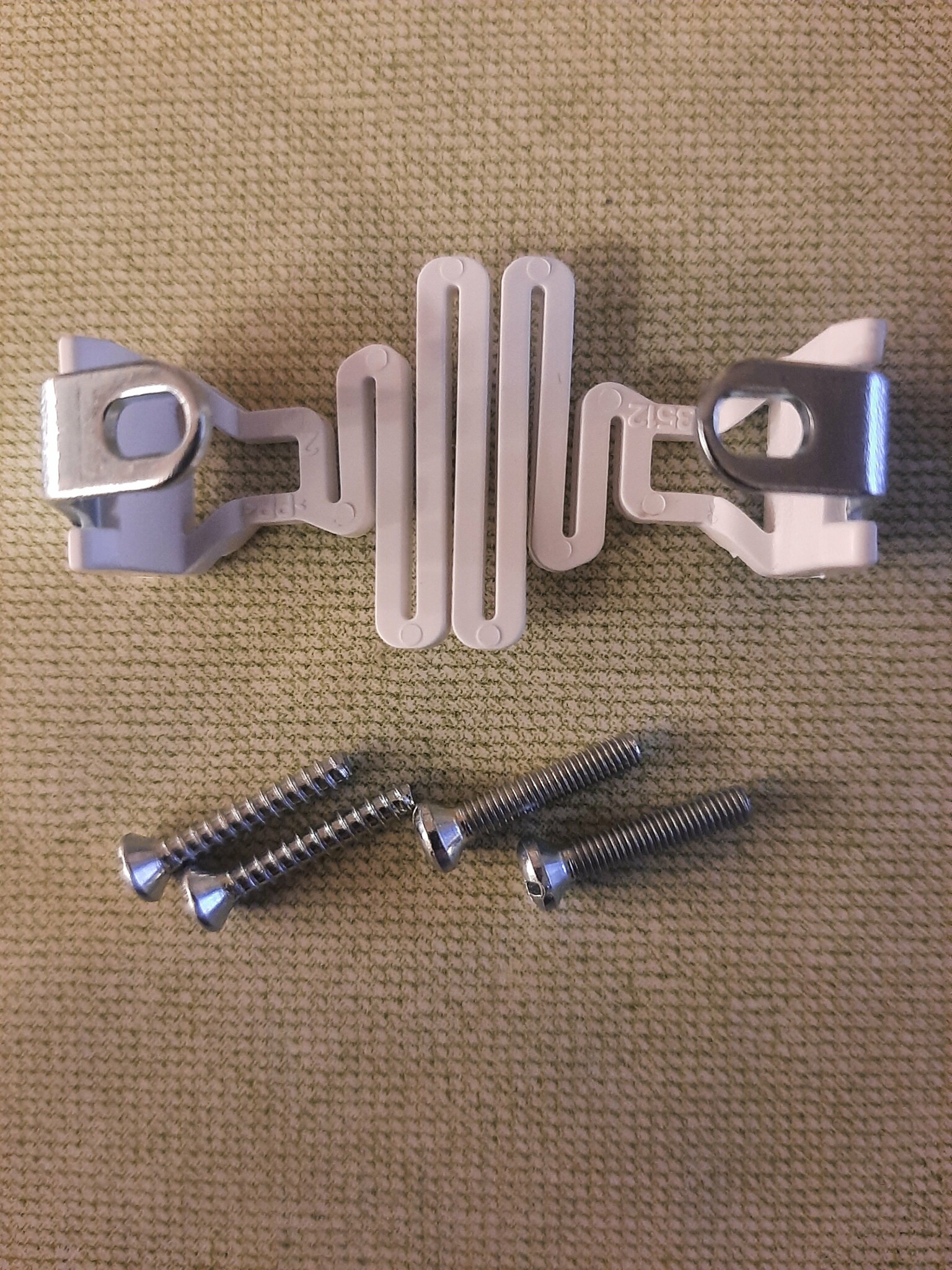

Jag köpte en strömbrytare från Schneider Exxact serien på Byggmax. När jag skulle montera denna med klor så saknades det gängor för skruvarna i brytarn. Tyvärr så är det endast klor som gäller i denna apparatdosa. Frågan är om det är något jag missat, att det ej skulle gå att montera med klor i denna serie. Enligt Schneiders hemsida skall det funka. Har jag fått ett måndags ex eller vad tror ni?

En bild skulle ju onekligen underlätta
Dom säljs både med och utan klor, utan klor är dom marginellt billigare, i alla fall hos "mina" grossister.
Men klorna finns att köpa och går enkelt att montera.

Jag har bytt till exxakt hemma och behövt använda några klokit men inte varit med om att det går att montera klorna.
Sen att jag inte vilken av de två typerna av skruv som följer med kittet som man ska använda är en annan femma 😅
