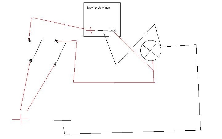

Jag har belysning i ett förråd som drivs av 12 V. Jag har tänkt att styra utomhusbelysningen med en rörelsedetektor. På dagen är min tanke att kunna bryta strömmen till rörelsedetektorn.
Kan jag koppla enligt bifogad bild, utan att det blir något tokigt om båda brytarna är slutna?
Upplys mig gärna om ni ser något annat fel.

Det ska gå bra. Även om utgången på din rörelsedeckare för 12 V skulle vara utförd med halvledarteknik så kan jag svårligen se att den skulle gå sönder om man matar utgången med +12 V direkt. Men om du har två växlande kontakter, som i en dubbeltrapp, så kan den kopplas så att direkt matning endast är möjlig när spänningen till deckaren är bortkopplad.

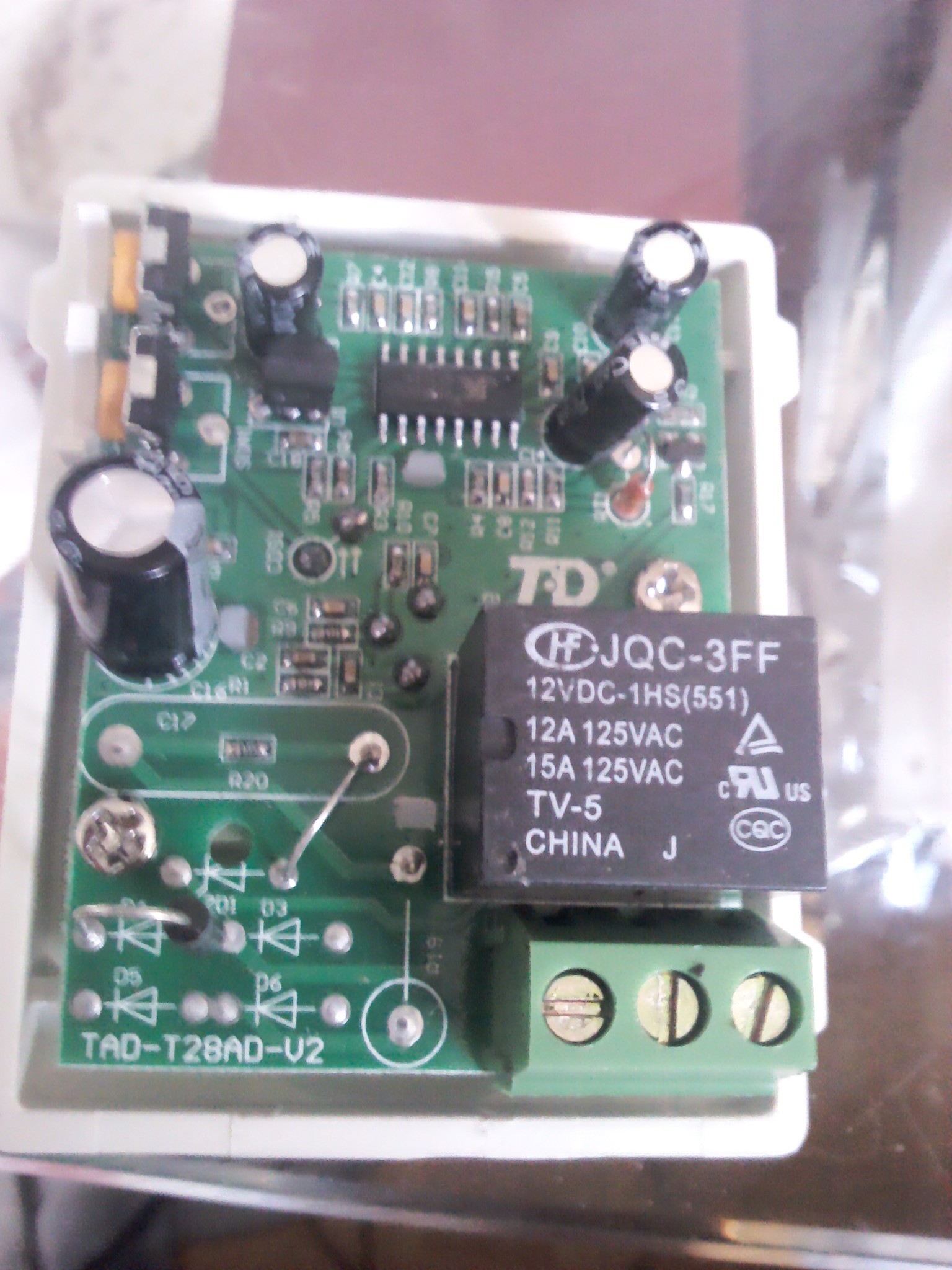

När rörelsedeckaren slår till hör jag ett tydligt klick i den, det tyder väl på att den är relästyrd. Vad tycker ett relä om att bli matat från fel håll?
Jag bifogar en bild på deckarens innehåll, det kanske går att se om den kan ta skada.

Den tar inte skada. Kör på!
