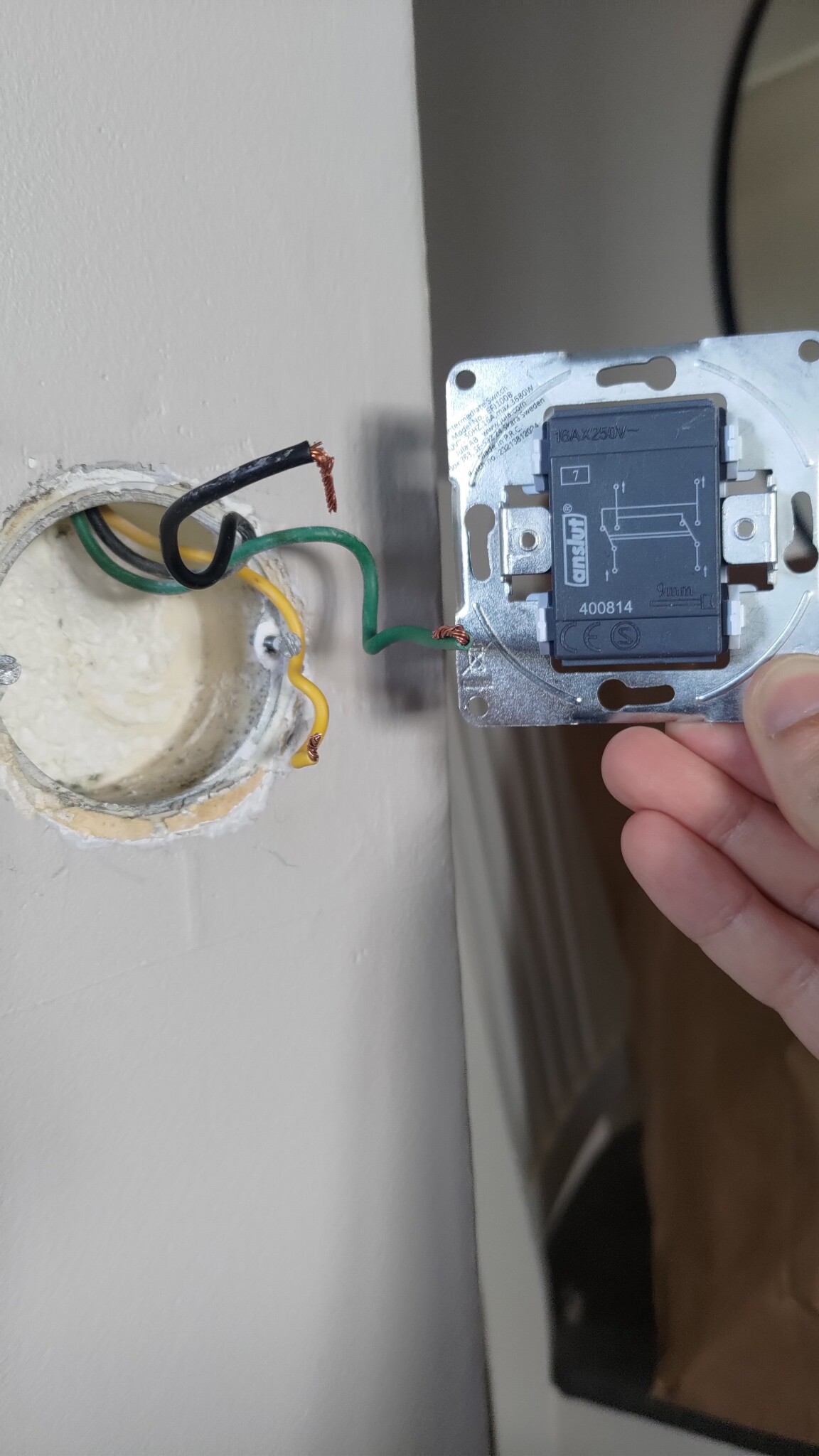

Gulgrön ska du nog inte ha någonstans alls i den där brytaren.
Har du inte fler kablar?
Och har du en bild på hur det var/är kopplat i den existerande brytaren?
Och det är inte färgen på kabeln som bestämmer vad som kabeln används till. Det är en vägledning

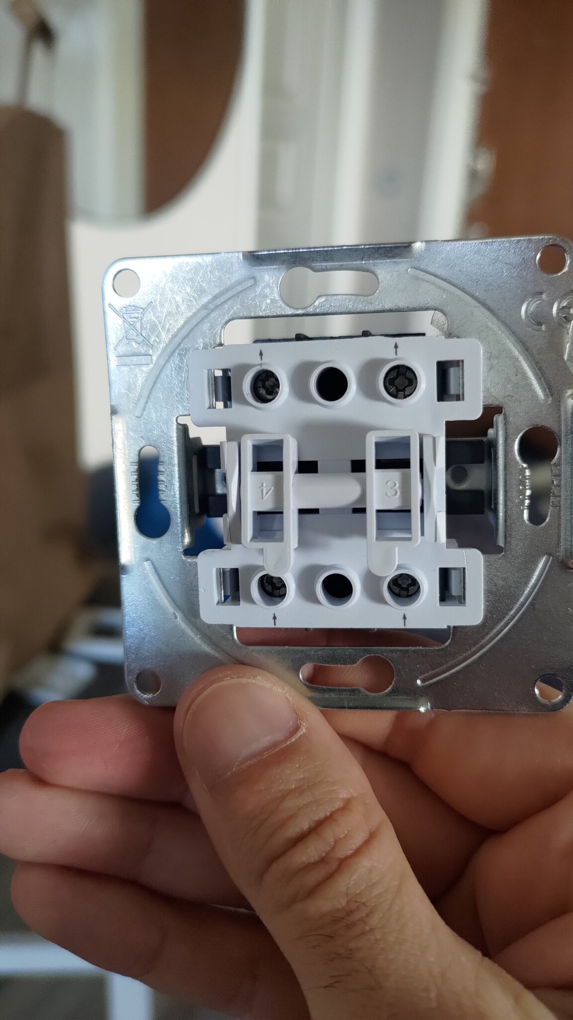

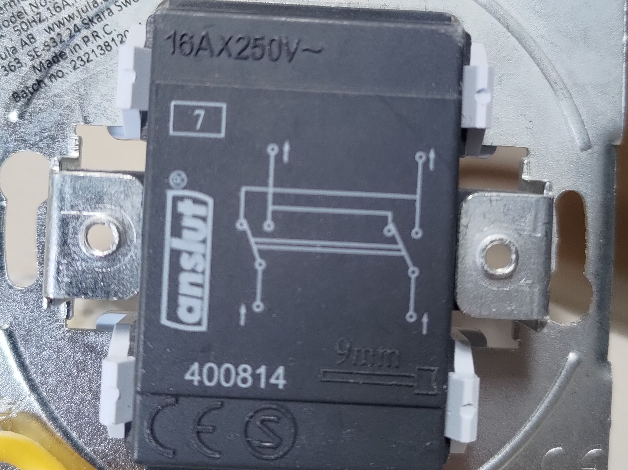

Du har en "7", korskastare, är den gamla en sån? Du borde då isf ha fyra trådar.
Eller så är det en gul respektive grön tråd, vanligt t.ex. som tändtråd.P PappasHammare skrev:
Nej tyvärr.useless skrev:
Men så här ser sladdarna ut.
Samt en bild på framsidan av strömbrytaren.
Det är dessa sladdar.P PappasHammare skrev:
Samt strömbrytaren.
A AndersS skrev:
Så här ser sladdarna ut.Fotografen skrev:
Du behöver inte posta samma sak flera gånger.
Vad satt det för typ av brytare tidigare?
Finns det fler brytare som kontrollerar samma lampa?
Man kan gissa hur det ska kopplas, men man ska veta.
Jag tror det var en sån gammal brytare.D Daniel 109 skrev:
Ja, det är 2 olika brytare som kontrollerar 2 lampor tillsammans.

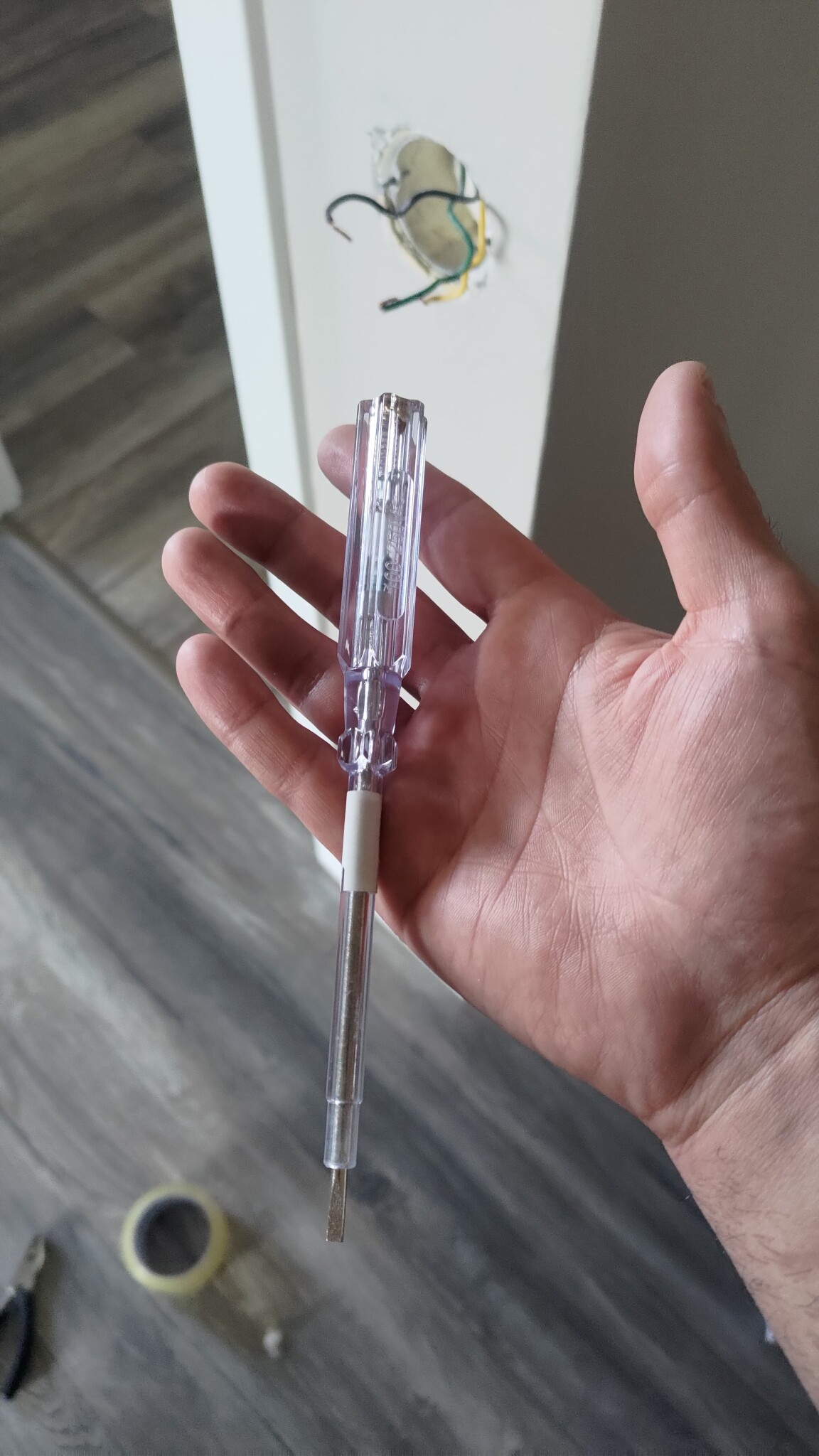

Vet du om den svarta är fas?
