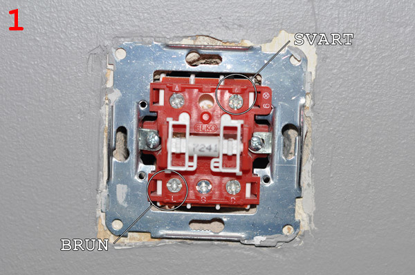

Första bilden är brytaren som satt innan. Jag har markerat ut var sladdarna satt i den. Det finns bara en brun och en svart. Förutsätter att brun är ledare och svart nolla.

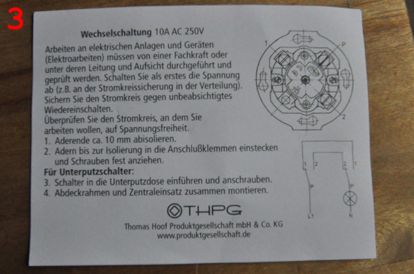

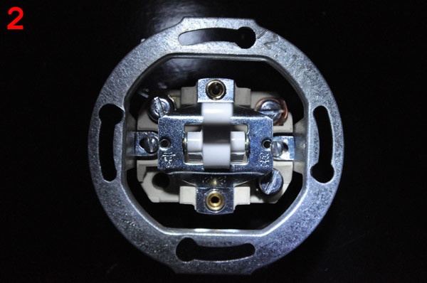

Andra bilden är på den nya strömbrytaren. Finns ingen märkning öht på denna. Däremot följde det med en lapp på tyska som är den tredje bilden.
Vad jag tolkar från denna är att brun ska in i 1:an och svart i 2:an. Detta har jag dock testat och det verkar inte funka. Inget händer när jag slår på/av strömmen. Och jag vågar inte riktigt testa mig fram eftersom jag inte vet vad som händer då...

Brun som troligtvis kommer från skåpet ska in på P (=phase)
Svart som troligtvis går till lampan ska in på 1.
Ansluter du mellan 1 & 2 kommer aldrig lyckas tända lampan
Kopplings schemat på det tyska pappret visar en trappkoppling dvs med två knappar men det har du ju inte

Och tycker du sen att den tänder med vippan åt fel håll byter du antingen den svarta till 2 eller så kan du helt enkelt fysiskt vända på strömbrytaren.TheStills skrev:
Men om du sen har en dubbeltrapp, som du tycker tänder åt fel håll med ena vippan men inte andra så måste du byta plats på 1 och 2 istället.
Denna strömbrytare är bara att vända på om du tycker att vippan tänder åt fel håll så även om du kan skifta tändtråden mellan 1 och 2 så går det lika bra att rotera strömbrytaren ett halv varv. Var försiktig bara när du drar åt plastdetaljerna. Duroplast må vara dyrt men hållfastheten är tyvärr inte allt för stor.
