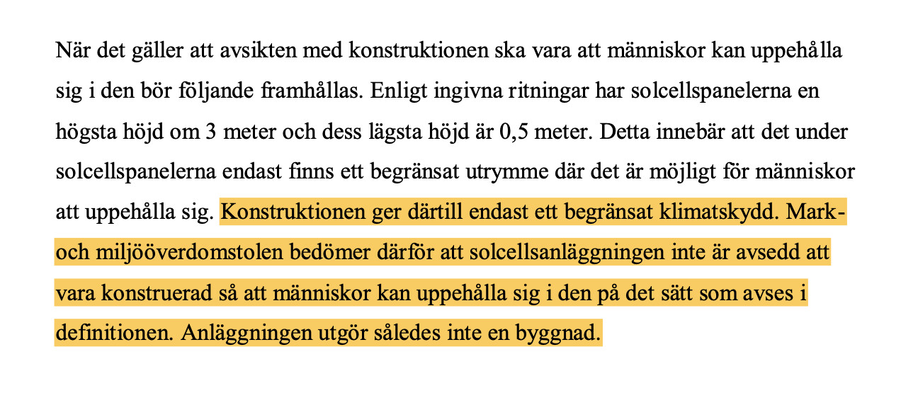

Berörd medlem verkar ej varit inloggad sedan detta diskuterades och jag lyckas ej tagga henne. Synd då det finns ett nytt avgörande från MÖD som talar till hennes fördel:
MÖD har bedömt att en solcellsanläggning, med hänsyn bland annat till det begränsade utrymme som tillskapas under solcellspanelerna, inte kan anses vara avsedd att vara konstruerad så att människor kan uppehålla sig i den. MÖD har därför bedömt att solcellsanläggningen inte utgör en byggnad för vilken bygglov krävs.

Tack, Maalox, uppskattar verkligen att du meddelar mig. Jag har studerat den ingående under ett antal dagar, och MÖD är tydlig vad gäller vissa saker, bland annat kriteriet som tidigare använts, alltså att det skulle vara möjligt för människor att vistas under solpanelerna. (Det är alltså en dom i Svea hovrätt, Mark- och miljööverdomstolen, mål nr p-5094-23. Domen kom den 23 okt 2024, för den som vill ta del av den.) I min egen överklagan (som nu ligger i Mark- och miljödomstolen, alltså inte Svea hovrätt, utan i en lägre instans) påpekar jag att det i mitt område finns ett antal markbaserade anläggningar, lika höga som min eller högre, och som inte avkrävts bygglov. (Principen "lika inför lagen" gäller bara jämförelser i den egna kommunen.) Skulle domstolen, alltså högsta instans, komma fram till att min anläggning är bygglovspliktig (på de grunder kommunen här angett, alltså att delar av den är över 1,9 meter hög), då innebär det samtidigt att det finns tusentals liknande anläggningar i landet (med avseende på höjden) som också skulle riskera att tvingas söka bygglov i efterhand (om någon anmäler anläggningen). Borås kommun anser alltså att bygglov krävs (i vart fall för min anläggning). Raglunda kommun har motsatt åsikt, och det är alltså Raglunda kommun som vunnit striden som MÖD nu avgjort. (Det är komplicerat att förklarar, jag vet är det jag skriver är svårbegripligt.) Hur domstolen kommer att döma i mitt ärende återstår att se. Någon annan som har erfarenhet av hur man på kommunal nivå tänker i era områden, kräver man bygglov eller inte för markbaserade solcellsanläggningar som överskrider 1,9 meter?

EDIT: denna del av MÖDs resonemang är viktig tycker jag, det spelar ju ner betydelsen av dess höjd tänker jag?
Utmärkt dom av MÖD! Läser man propositionstexten så är det tydligt att det ska finnas en avsikt med konstruktionen att människor ska kunna uppehålla sig i den för att det ska vara en byggnad. Men i praxis tycks domstol allt som oftast ha ignorerat avsiktsdelen och definierat konstruktioner som byggnader för att det går att klämma in en människa i dem, vare sig det är avsikten eller inte när de uppfördes. På så sätt stämmer denna dom väl med vad som går att läsa rakt upp och ned i propositionstexten.
Om regeringen ville ha bygglovskrav på denna typ av anläggning så hade den ändrat i den uttömmande listan i PBF och listat solcellerna som övriga anläggningar som kräver bygglov tänker jag.

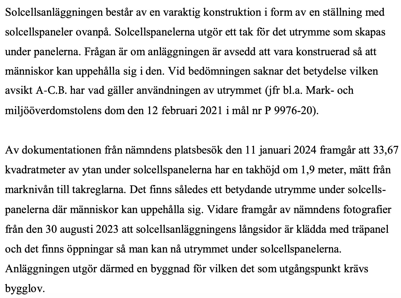

Ja, det är ju en byggnad, har tak och väggar. Jag tror hon förlorar med tanke på hur MÖD har dömt i liknande fall i samband med trädäck.

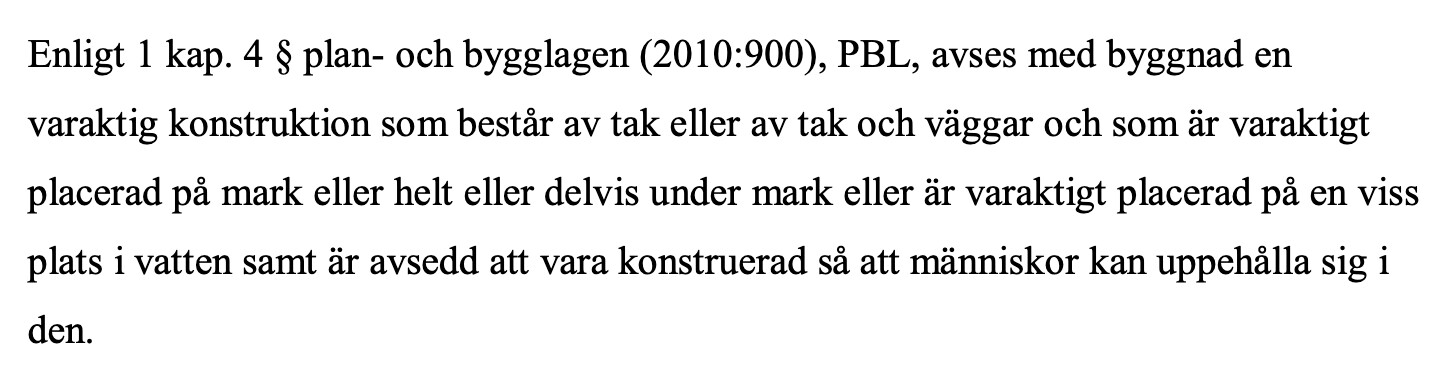

Tyvärr fick jag rätt när jag gissade/bedömde utfall här. Detta ärende gick hela vägen till MÖD och idag kom domen.
Från MÖDs domskäl:
Textutdrag från plan- och bygglagen om vad som avses med byggnad.
Textdokument om solcellsanläggningens bygglovsärende och rättsligt beslut, innehållande tekniska detaljer och juridiska referenser.
