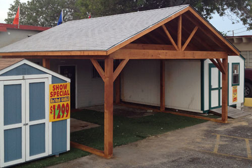

Som jag förstår det så används strävor (tror det heter så) på exempelvis en carport för att för att staga upp byggnaden. Jag syftar på strävorna mellan hammarbandet och stolparna. Men ibland används det inte. När behöver det användas och när kan man skippa strävorna. carport-2.jpg
Nått måste ju staga i sidled antingen tex panel. skiva el sträva. Så det beror ju helt på konstruktionen.
