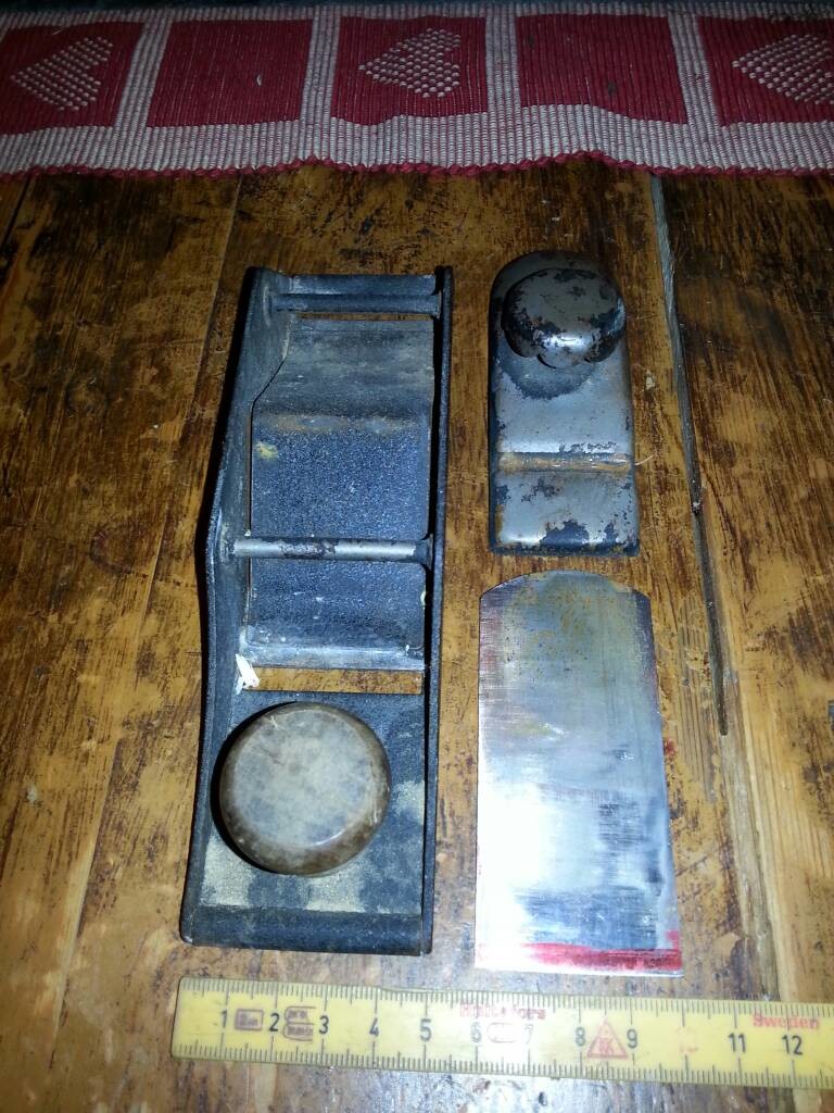

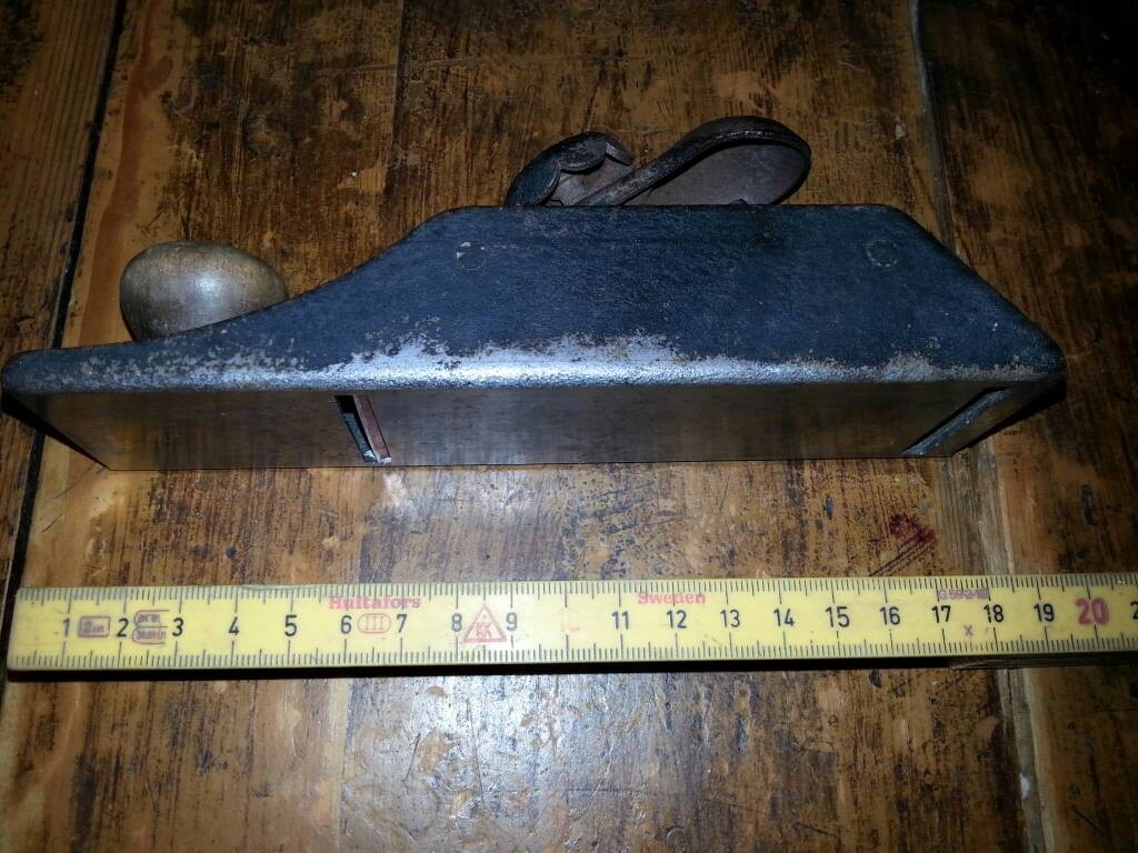

Letade efter stämplar på stöthyveln så fort jag kom Hej - så här ser den ut
Är det någon som sett något liknande förut, eller kan hjälpa mig identifiera tillverkare o ev. modell?

Sett något liknande har jag, men inte exakt likadan. Det jag har i åtanke är Stanley #130. Precis som på din hyvel kan man montera hyvelstålet på två håll i en #130. I den positionen som stålet sitter på dina bilder fungerar hyveln som en stöthyvel och monterar man det i andra riktningen fungerar den som en simshyvel (kallas även trubbnoshyvel eller simsgroda). Två hyvlar i en alltså.

jo det ser ju onekligen ut som en #130. tyvärr finns det inga stämplar på den så det är troligtvis någon billigare kopia jag hittat..igenbygga_bo skrev:

Från bilderna ser den ut att vara gjord av bockad, eller möjligen svetsad, plåt och lackad blå. Det får mej att gissa på att den är tillverkad av MEMO eller möjligen av deras efterträdare ACO.
Du kan säkert att få den att fungera bra om du planer bladets baksida, slipar om det om det behövs och bryner det ordentligt. Den blir lite knepig att justera men med en liten hammare och en del övning går det bra.

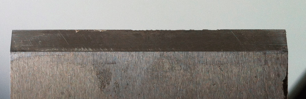

Intressant frågeställning. Några av mina billiga stämjärn ser nämligen ganska likartade ut. Nu används ju inte stämjärn på samma sätt som en hyvel men dessa järn har jag ivarjefall bara använt med handkraft, inget bankande. Det är ett tag sedan nu men jag slipade, brynte och polerade tills jag fick till en i mitt tycke riktigt vass och bra egg. Men efter lite användande i MDF och furu så såg eggen ut ungefär som på din bild. Slutsatsen var då att jag antagligen fått eggen längst ut så pass tunn att den sedan vikt sig och brutits av på vissa ställen. I mitt fall skulle problemet alltså främst bero på den som brynte alternativt, med lite god vilja, kvaliten på stålet.
Nu vill jag naturligtvis inte på något sätt antyda att denna slutsats skulle stämma i ditt fall.
Jag ville mest dra en parallell till mina iakktagelser och gissningar och väntar på det rätta svaret från hyvelmaffian.
Kan det vara så att brynvinkel och stålkvalite inte passar ihop?

Ja du Masses så går det när man inte köper kvalitets verktyg
Tyvärr så är orginalstålen inte så värst bra. Och Ek är hårt det kan räcka med en kvist så kan det bli så.
Förövrigt så går det alldeles utmärkta att använda originalstålen. Men man får bryna oftare och följaktligen slipa dom oftare. Så använder du hyveln ofta kan det kanske vara värt att köpa utbytes blad.

Ser ut som helt normalt slitage tycker jag. Du borde bara brynt eggen lite tidigare. Ek sliter ju ordentligt på stålet. När jag hyvlar ek, särskillt ändträ, med stöthyveln brukar jag få bryna järnet efter 5 minuter eller så.
