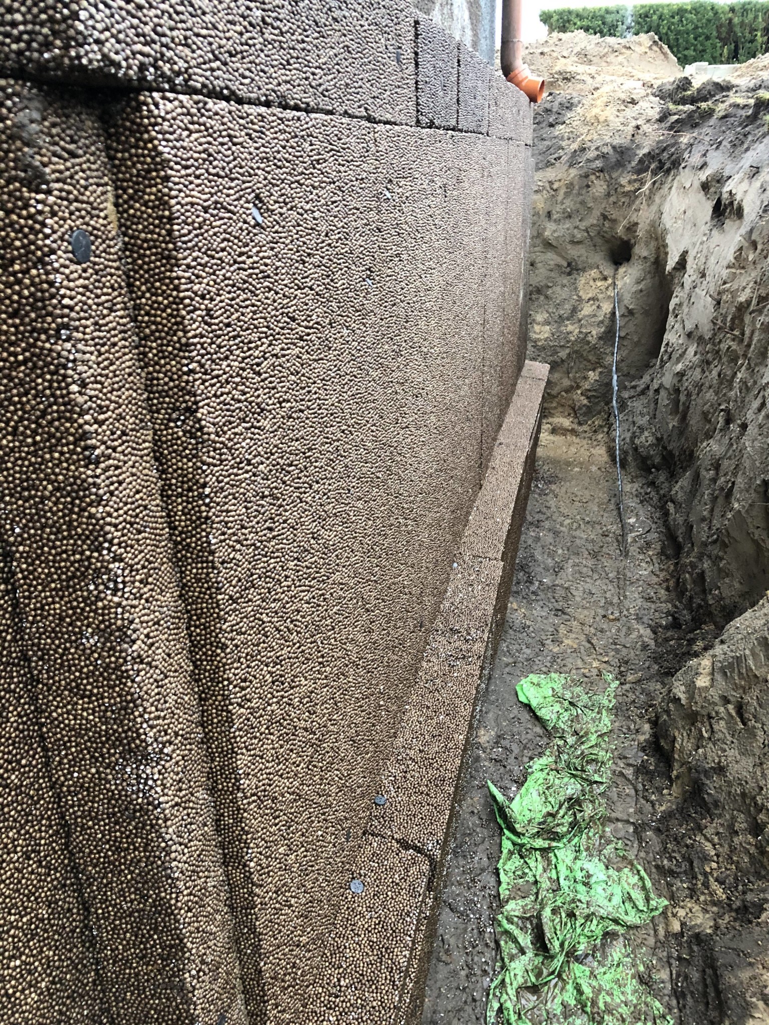

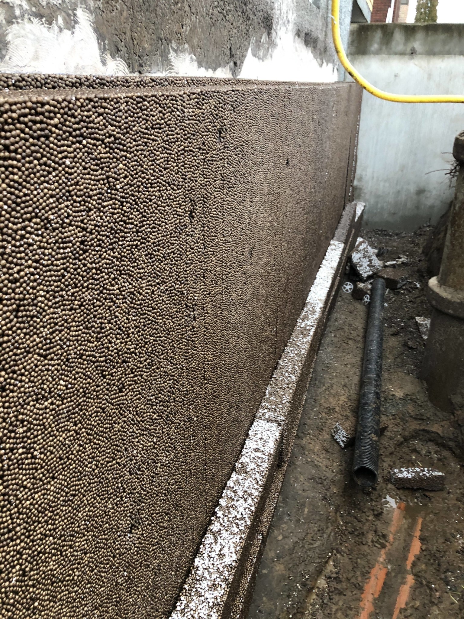

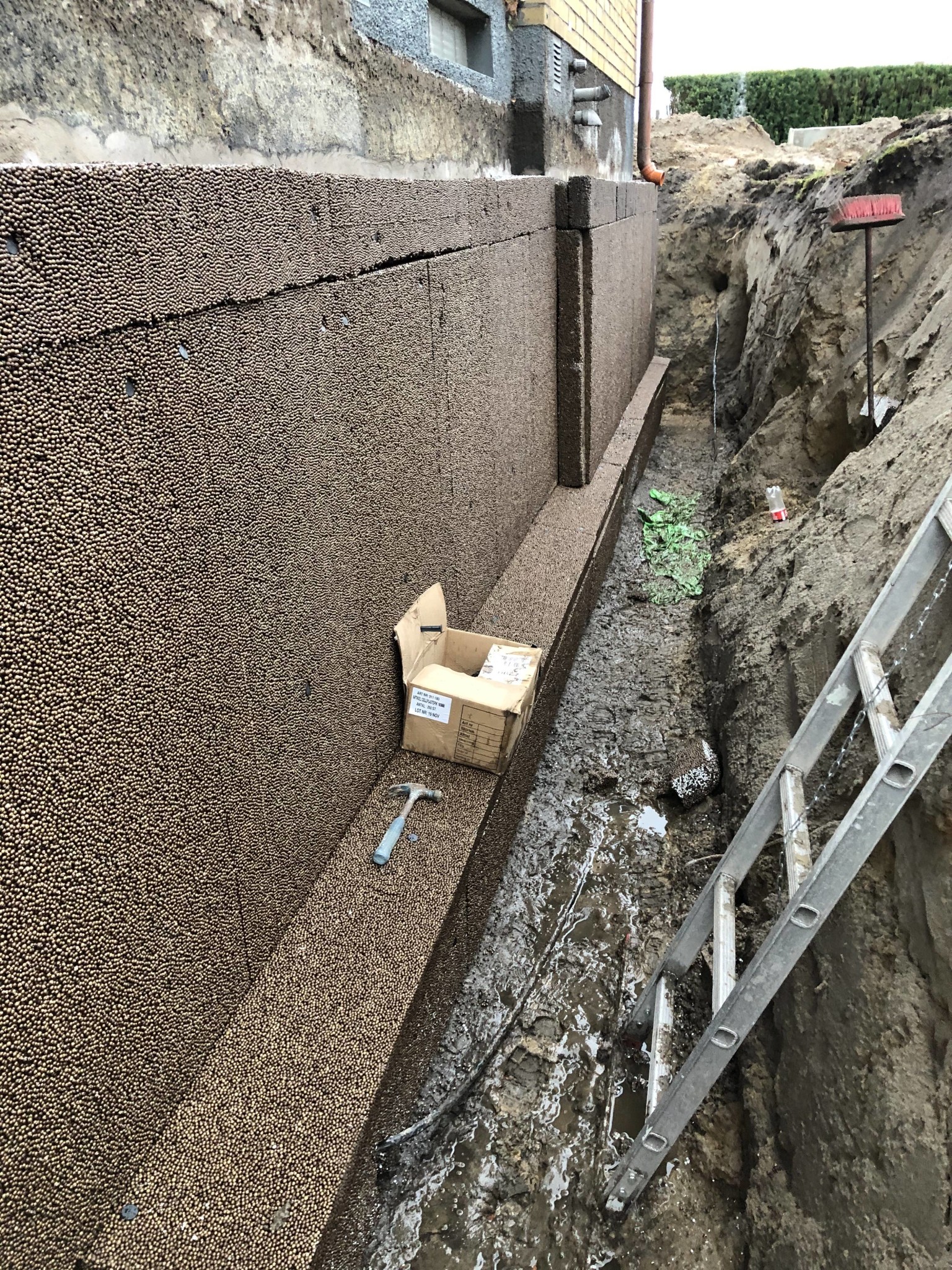

Idag kom skivorna upp, det var inte de lättaste i storm. Dubbla skivor och på vissa ställen lite extra. Imorgon blir det nya rör, grus och markduk.
Väldigt nöjd hittills, är det någon som ser några fel så får ni gärna påpeka innan jag börjar fylla! Nyinstallerade isoleringsskivor på en grundvägg med synlig armering och en grävd ränna vid sidan för vidare arbete.

Antar att du sätter platonmatta utanpå isoleringen.

Jag har läst att det räcker med duk, eller vad gör att det är bättre med platonmatta utanpå skivorna?

Lite svårt att se på bilderna, men har du ett fall på sulan? Det ska också vara plastfolie på sulan mellan lager ett och två på isodränen, är den där?
Någonstans vill du ha ett tätt skikt dom håller vatten borta ftån väggen... markduk har du för att skydda dräneringsrören från att sätta igen.

Det är fall på sulan och membran är där. Plasten finns inte, stod inget om det i monteringsanvisningarna från pordrän. Vad ska den göra?

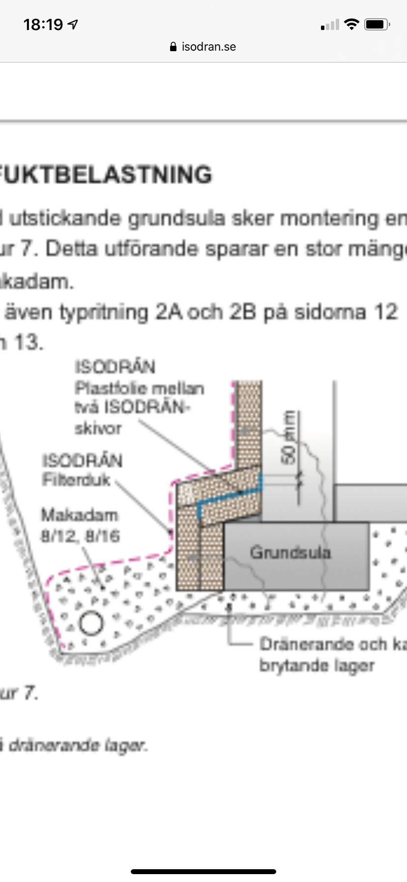

Sorry, trodde du körde Isodrän, Podrän har jag sämre koll på. I Isodräns anvisningar är det plast mellan lagren vid sulan.

Jag skulle rekommendera att få dit makadam och dränering innan man börjar med skivorna på nästa vägg...
Slipa först, sen häng duken på schaktväggen. Därefter mak och rör och till slut skivor. (Grovt huggen byggordning, finns såklart fler moment)
I alla fall så jag gjort så slipper man halka runt i lera för mkt. För övrigt anser jag att man ska ha 10-15 cm med makadam under röret också. Men detta är inte så noga beskrivet i tillverkarnas anvisningar men ger dig bättre förutsättning att få hyfsat fall på någorlunda packad bädd. Dessutom blir det en ”fälla” för några år av silt o bös. Som slipper hamna i/ runt rör...

Kan bli att vi gör så på nästa vägg, trodde vädergudarna skulle vara med mig men så fel jag hade. Ja det är verkligen lerigt så ska absolut överväga att ändra ordningen på det till de andra väggarna
Har talat med några lokala firmor, de ansåg att just där jag bor så är det bättre att bara byta tegelrören mot de nya utan att lägga grus under för att undvika att det blir vatten stående. Men du kanske har en bra förklaring till att ha grus under? Tacksam för alla tips.

Sektionsritning från Isodräns monteringsanvisning som visar grundisolering.
Håller med, här ser du utdrag ur Isodräns monteringsanvisning

Jag får ringa pordrän och kolla vad dom tycker, men när jag fick se den bilden så kan jag ändå förstå att man ska ha den där. Tack!
